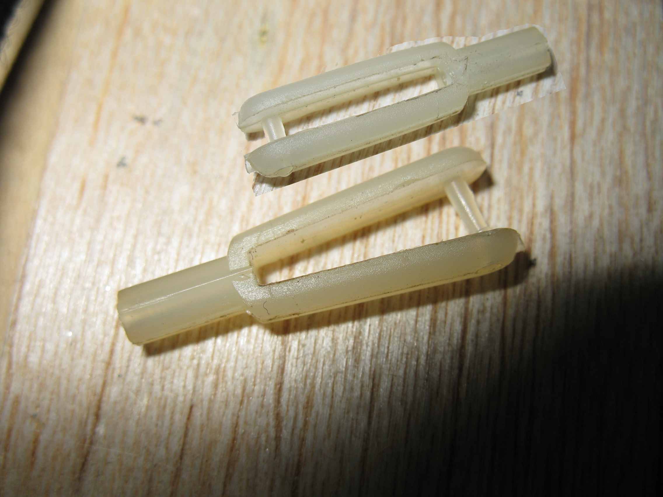

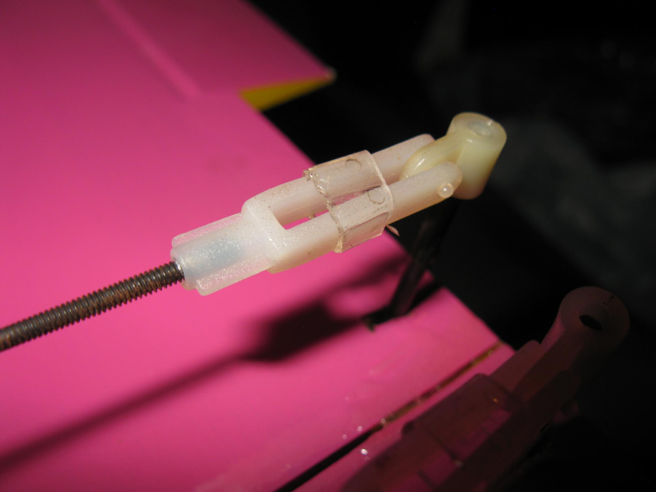

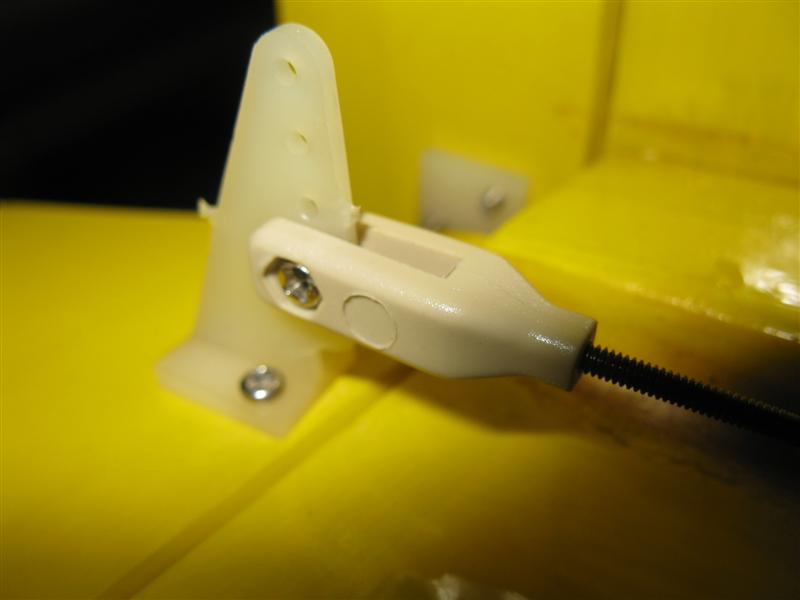

    הטיסן טס טיסת בכורה מוצלחת ביותר, וטיסה אחרי היה איבוד שליטה - הטיסן התחיל לבצע לופים ולא הגיב להגה גובה, כל הזמן הזה אני מנסה ליישר בעזרת המאזנות עד שהטיסן (עם כל המומנט הגדול שלו) פגע בעוצמה בקרקע. הנזק- כל החלק הקידמי בלבד. הסיבה לריסוק היתה לינקר שהתנתק. מדובר בלינקר שננעל ב"קליק", ראו תמונה:
    עצה! אם אתם משתמשים בלינקים שניסגרים בקליק - אבטחו אותם בעזרת גומי או חתיכת צינור דלק (ראו תמונה 1). אני בכל מקרה הזמנתי מ-RCtimer כאלו שננעלים בבורג (תמונה 2).

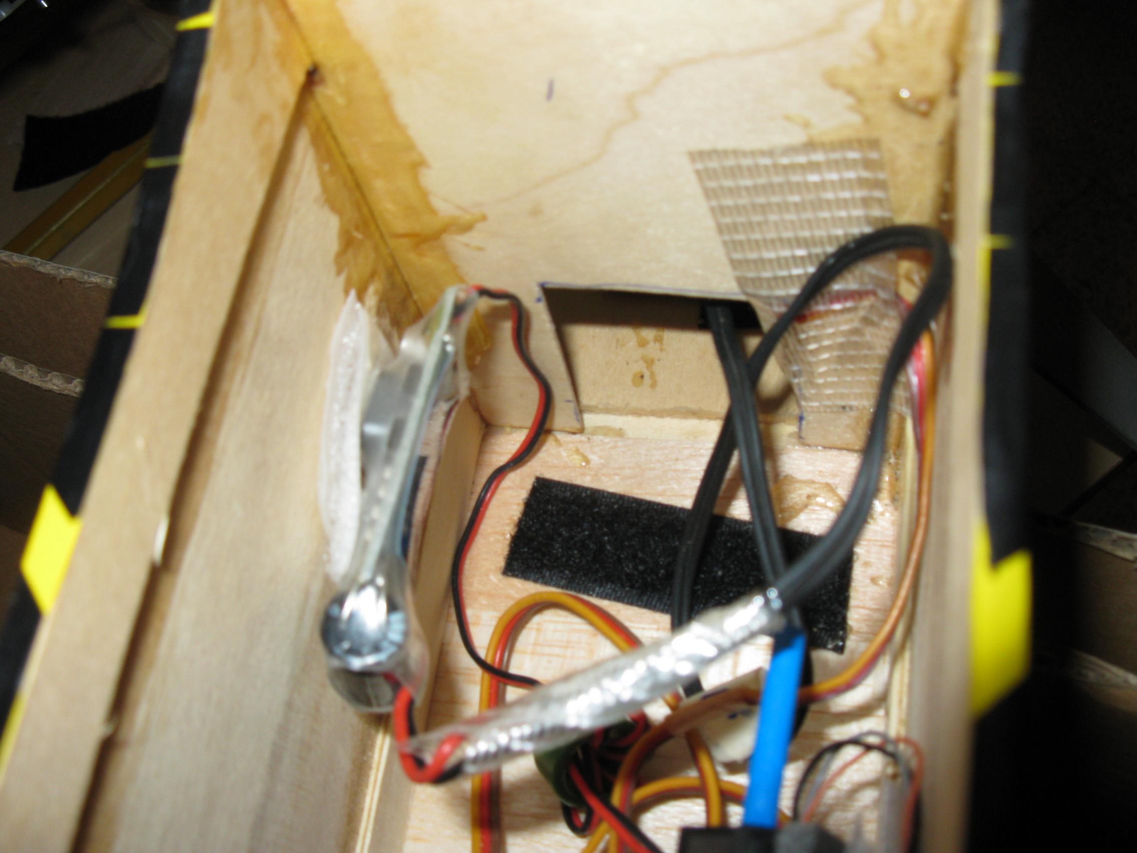

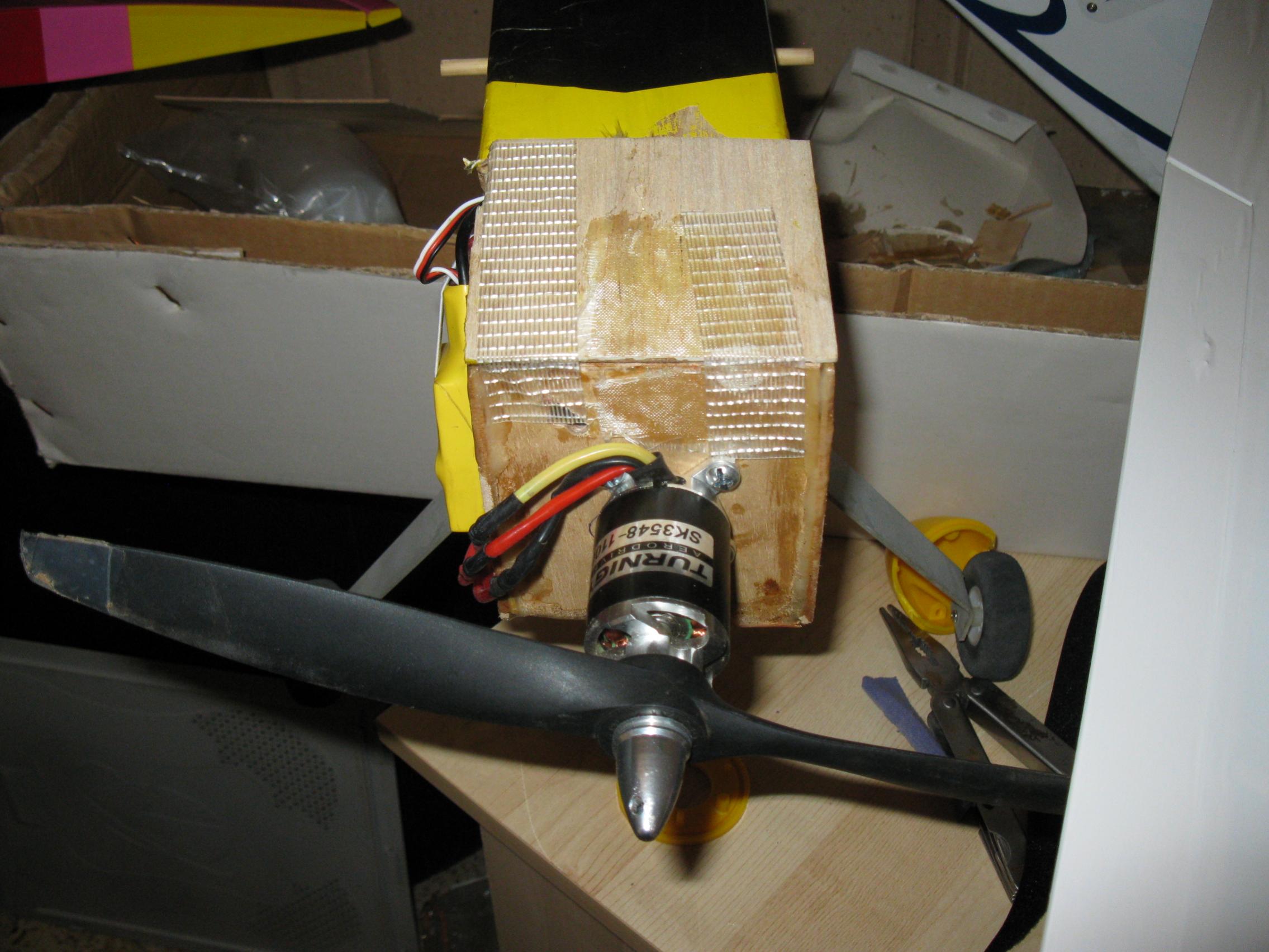

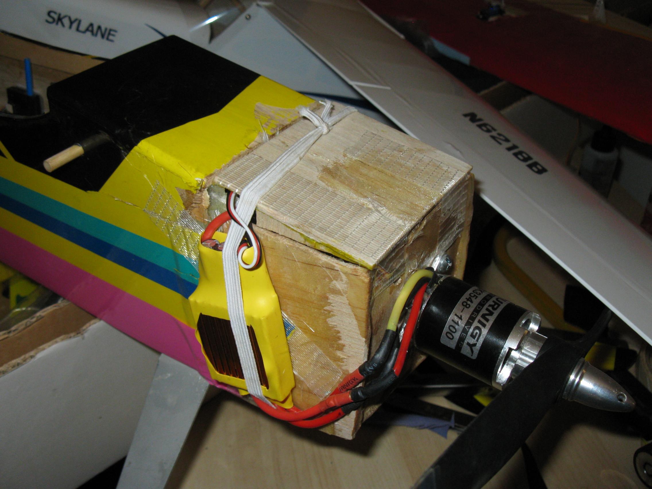

    טוב, מכשהתקבלה ההחלטה לתקן אותו התייעצתי עם חכמים - בשלב זה אני חייב להודות למארק - Mixerfix שגם תרם דבקי אפוקסי ובדי פייבר לתיקון, ולניב (שלא בטוח שפתח משתמש אבל באמת הגיע הזמן) שליווה ואף ביצע את הניתוחים הקוסמטיים ויצירת חומת אש חדשה וכו'. התיקון בוצע כך - כל החלק הקידמי ששרד יושר (פרט לדיקטים התומכים ששרדו), בלזה 3 מ"מ נחתכה בצורה שתתאים. והבלזה הודבקה לגוף הטיסן בעזרת שכבות של בד פייבר ספוג באפוקסי 30 דקות. הפיירוול נבנה משתי שכבות דיקט תעופתי (לא העבה) מאונכות אחת לשנייה (יוצר מבנה חזק) והם הודבקו לגוף הטיסן בעזרת דבק אפוקסי מבני 24 שעות (שוב, תודה למארק וגם לסובלנות של בני משפחתו בכל פעם שהוא אירח והסביר). הפעם המנוע (המקורי, שרד את הריסוק ואפילו השאפט ישר כמו פלס) הורכב ישירות על חומת האש.
    תחתית החלק הקידמי גם נבנתה בעזרת דיקט תעופתי מאחר ועליה יושבת הסוללה.
    בנוסף, גם חלק תומך בפנים הגוף שנשבר בריסוק שוחזר בדיקט תעופתי והודבק במקום המקורי, הגוף שהתקבל חזק, לא מתפתל ומרגיש כמו המקור.

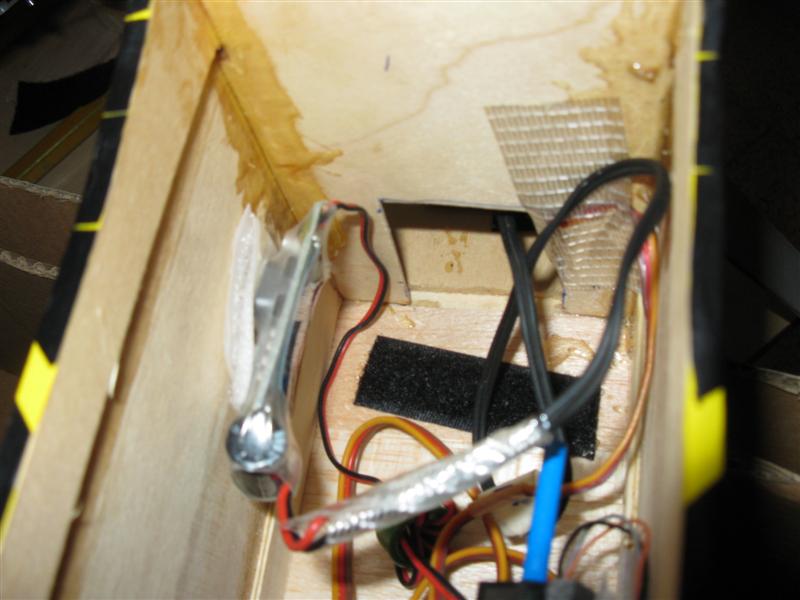

    הטיסן עבר טסט מחודש בשבוע שעבר, הפעם בטיסה השלישית היה קאט מנוע (שני הטיסות הראשונות היו יותר קצרות וממש ממש ממש מוקדם - כשהיה קריר) והסקנו שהבעיה בבקר שמתחמם. הבקר הוצא אל מיחוץ לטיסן:
    פרוייקט אחרון שנישאר - לאלתר "קאול" לחלק הקידמי כדי שזרימת האוויר תהיה יותר טובה.
