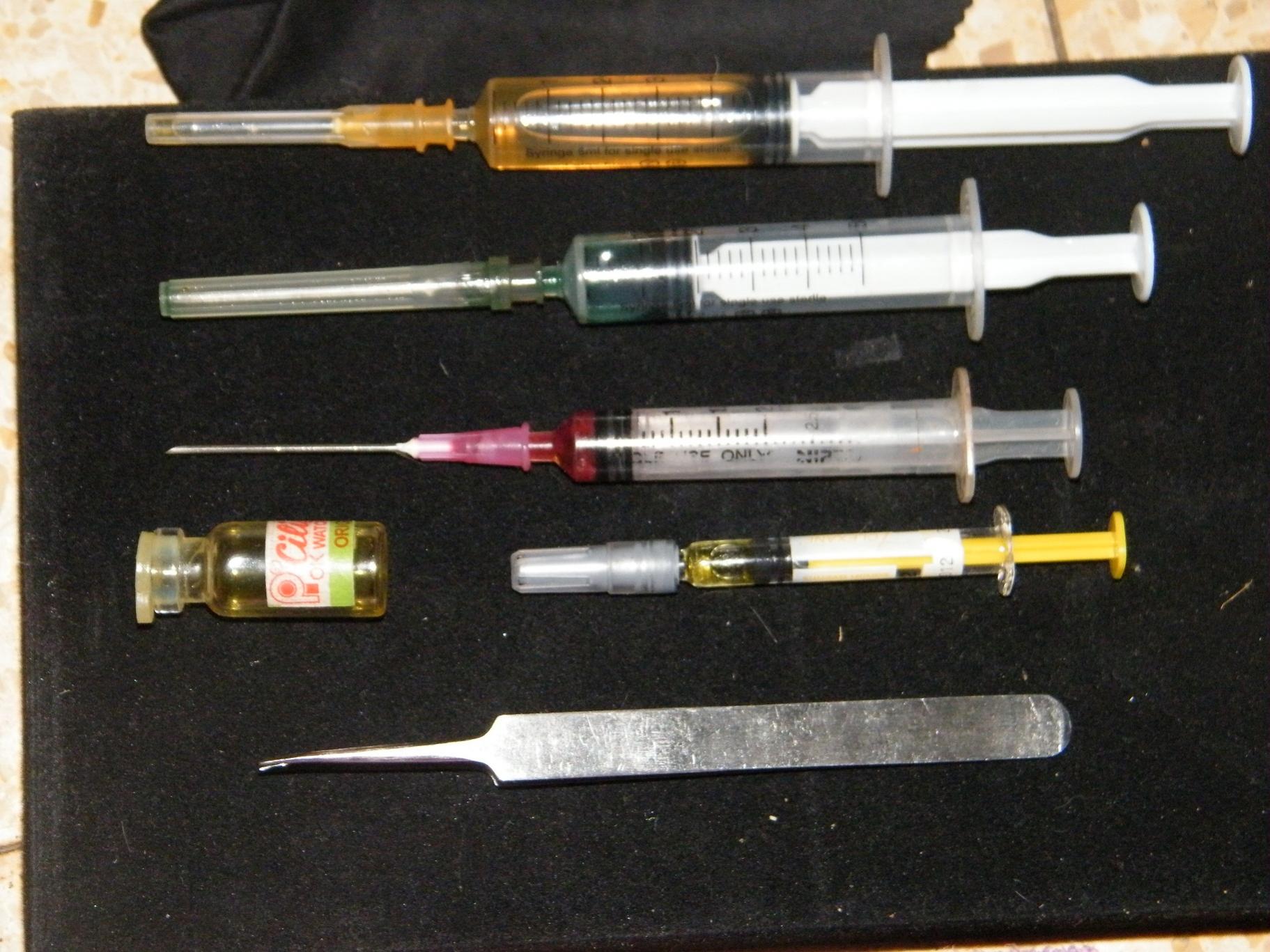

    התכשירים
    בסדר מלמעלה למטה (כמו בתמונה)
    1. מזרק שמן סמיך (שמן מנוע רגיל כמו ששמים באוטו) מצוין לשימון מיסביים חיצוניים ולשימון כל הזרועות בראש...
    2. שמן מכונות רגיל (קצת יותר עדין מהשמן שבסעיף 1) מצוין למיסביים של המנוע
    3. גריז רגיל טוב למיסביי לחץ בגריפים
    4. שמן מאוד מאוד עדין מצויין למייסב חד כיווני ומיסביים עדינים
    5. פינצטה עם שפיץ
    המשך יותר מאוחר

    אחלה מוזיקה
    הייתי מוסיף כתוביות מה הדגש בניקיון בכל חלק וחלק, במיוחד לנו החדשים !!
    אבל בהחלט אחלה סירטון.
    תודה שיחקת אותה !!!!

    ברירת מחדל תגובה להודעה: תחזוקה שבועית למסוק חשמלי בוידאו
    אין ספק שאתה אוהב את העסק אחלה סרטון היו בעבר המון חילוקי דעות לגבי שימון עם סיליקון לעומת שמן מכונות ראיתי שהשתמשת בשניהם רק לא כל כך ברור מהסרט איפה משתמשים בשמן ואיפה בסיליקון ? אם תוכל תשלים לנו את התמונה.

    אורן , אהבתי
    האם יש לך המלצה על גריז טוב שיכול להתאים ל- trex 450 pro
    וכמובן אם יש לינק עוד יותר טוב
    אני יכול להמליץ על גריז טוב
    של SIGNET אפשר לקנות
    עם אקדח מיוחד לתחום המסוקאים
    ומשמנת מיני למסוקאים

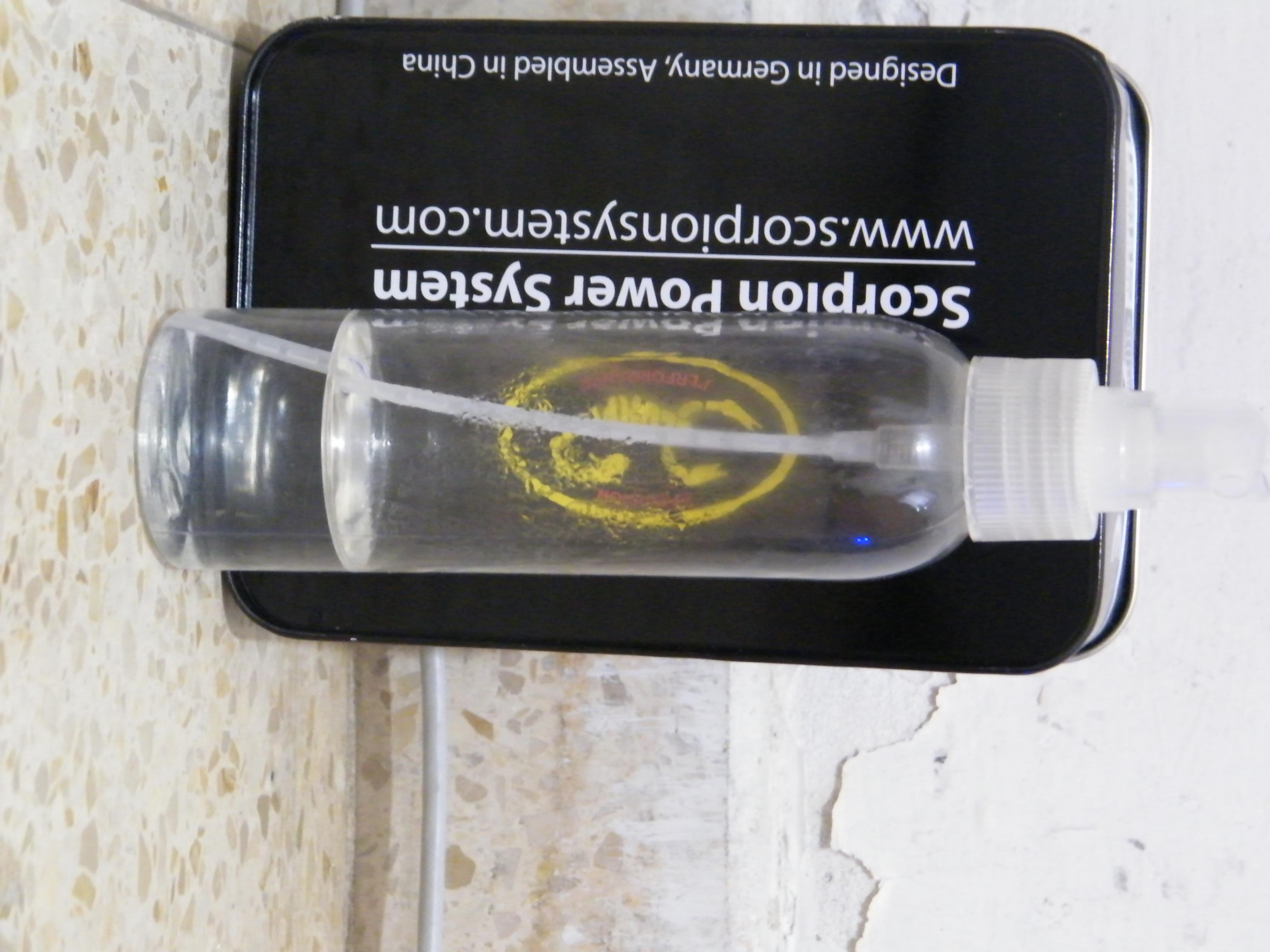

    אורן כמו שכבר נאמר, סחתיין על ההשקעה. אין ספק שאתה אוהב את המסוק שלך
    שתי שאלות:
    1. מה הוא החומר שאתה מרסס על המסוק לניקוי חיצוני של הגוף, הלהבים והחופה, בעיקר בתחילת הסרטון אך גם בהמשך? אלכוהול? שמן? סיליקון?
    2. אם תוכל להסביר לגבי שימון המיסבים של המנוע - היכן משמנים בדיוק, כיצד ובמה. האם שמן מכונות של מכונות תפירה מתאים כאן?
