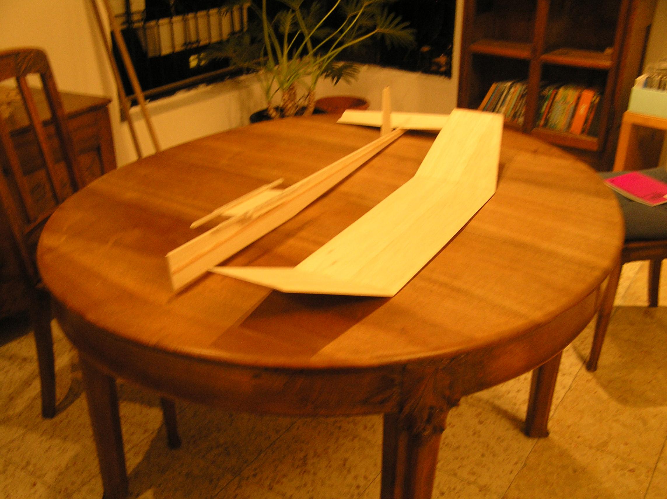

ID:	51711Click image for larger version.
ID:	51713Click image for larger version.
ID:	51714Click image for larger version.
ID:	51715Click image for larger version.
ID:	51716Click image for larger version.
ID:	51718Click image for larger version.
ID:	51719Click image for larger version.
    הנה התמונות. הסרגל הוא סרגל 30 ס"מ לצורך קנה מידה
    אני מטיס בעיקר טיסנים חופשיים אך בשנה האחרונה נכנסתי למחלקת הרדיו (דאונים).
    המערכת שי ברשותי היא Laser4 של הייטק (מערכת 4 ערוצים פשוטה וכרגע אני חושב על קניית מערכת האורורה 9.)
    גם מטען יש לי (accucel 6) מטען מצויין שלא עושה לי בעיות.
    "3) המפרט הזה לא רע אבל לא מושלם. אם יש לך עודף כסף קנה עוד סוללות."
    אם תוכל לתת לי מפרט יקר יותר אני אשמח כי בכל מקרה אני מתכוון לקנות 2-3 סוללות. (הכוונה היתה שהמפרט יגיע לכ-50 דולר עם סוללה אחת)
    אולי סוללה קצת יותר טובה, מנוע יותר טוב, בקר............
    את הבחירה אני משאיר למומחים

    ה-C מציין את הזרם המקסימלי שהסוללה יכולה לספק ביחס לקיבול הסוללה.
    כלומר, אם יש לך סוללה עם קיבול של 2200mah ו-25C, זה אומר שהיא מסוגלת לכל היותר להזרים זרם של 2200 * 25 = 55000ma שזה 55 אמפר.
    רצוי כמובן להמנע כמה שיותר מלהגיע לערכי המקסימום כדי לא לקצר את חיי הסוללה.
    עבור דאון בסדר גודל שכזה, קיבלת דאון כבד יחסית (וזה עוד לפני הוספת הסט-אפ)
    אם המטרה שלו היא לתפוס טרמיקות ולדאות כמו שצריך כדאי שתוריד משקל.
    כנף בלזה מלאה של גילשון היא כנף כבדה. במוטה של מטר הכנף תהיה כנראה כבדה במיוחד - כמה היא שוקלת?
    אם תוכל לעשות חורים בכנף בדומה לחורים ששרטתי, תוכל לחסוך הרבה משקל, ולשמור על החוזק שלה כמעט ללא שינוי.
    רצוי להוסיף בקצה הכנף חתיכת בלזה בעובי 3 מ"מ (כיוון סיבים מקביל למיתר) כדי לחזק את קצה הכנף לאחר החירור.

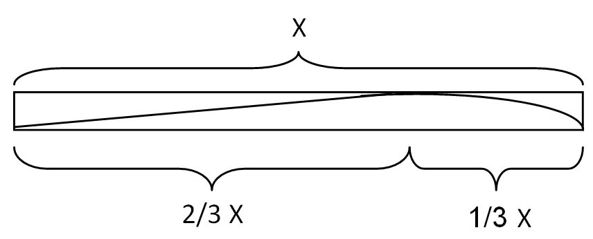

    במבט נוסף על תמונות הכנף, תוכל להוריד עוד משקל ולשפר את היכולות האווירודינמיות של הטיסן אם תדאג לשייף את צורת הפרופיל באופן הבא:
    שליש קידמי מעוגל, שני שליש אחוריים משוייפים בקו ישר עד לעובי של 1 מ"מ
Name:	פרופיל להטוט.jpg
    קצת קשה לראות בתמונה, אבל הפרופיל משוייף בדיוק בצורה הנ"ל

    את הכנף לא שקלתי. לא הבנתי אותך לגבי החירור, לחורר את הכנף ולצפות את החורים, אם כן אז במה? (מיילר, סינתטי........)

    ליאב אני מטיס חופשיים ככה שאני מבין בעניין, לכנף יש פרופיל והוא אפילו יצא ממש יפה.

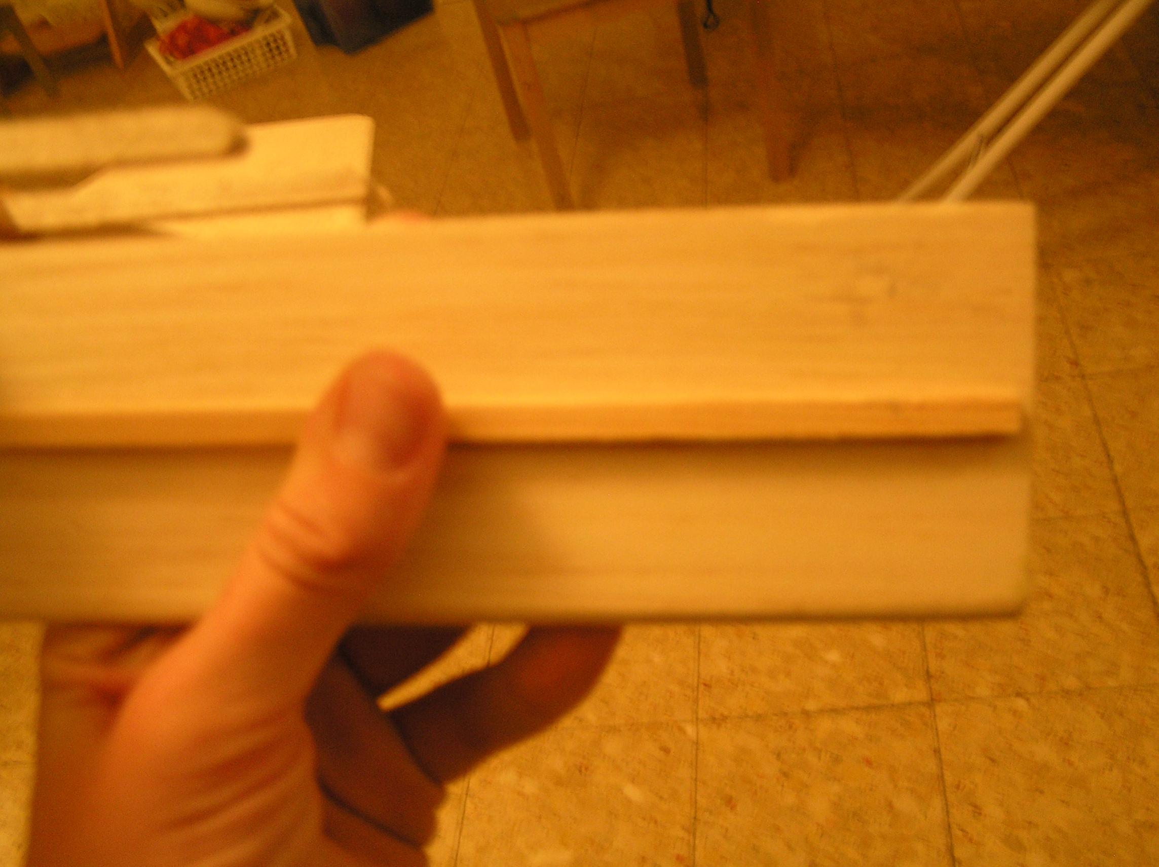

    גם אני מטיס חופשיים, אבל לא התכוונתי לזלזל בעבודה שלך.
    נראה באמת שיש לך רקע בחופשיים על סמך מבנה הדאון
    קבל את זה כהערה בונה, על סמך מה שניתן לראות מהתמונות.
    למשל, בתמונה הבאה, קל לראות את צורת שפת ההתקפה לפי צורת הגומיות שצמודות לכנף.
    נראה שהחלק ששוייף הוא הרבה פחות משליש המיתר - תקן אותי אם אני טועה.
    הערוץ שלי ב-Youtube

    קצת מבלבל, החלק ששויף הוא בערך שליש (קצת פחות) אבל שפת ההתקפה עוגלה כדי שתהיה יפה
  20. #18
    ברירת מחדל תגובה: התאמת ציוד לדאון
    לפי מה שרואים בתמונות לא תיכננת את זה עבור מערכת הנעה חשמלית
    ניתן בהחלט להרים פרוייקט כזה, אבל לא בדרך שלך, גם אם זה יטוס, זה יצלע, כמו כל טיסן קאפה,דפרון,פוליגל, שבנוי דומה
    אין לך פרופיל כנף נכון
    המשקל גבוה ביותר
    אתה צריך גוף נפח
    רצוי מאד מאזנות .
    צריך לשטח בהרבה את הדיאדראל
    צריך לבנות את הכנף מלמינציה של בלזה ולא מגוש יחיד. הסיבה היא מניעת פיתולים וחלוקת צרכים על פני המיתר.
    רק בשביל הטריוויה, בניתי בעבר כנף של ד-2 באורך 2.5 מטר מבלזה גושנית מצופה נייר משי עם צפונלק, והכנף שקלה פחות מהטיסן שלך, וללא ספק היתה יותר חזקה. זה אומר שבתכנון נכון זה אפשרי
  21. #19
    Jan 2010
    133
    המשקל גבוה ביותר
    אתה צריך גוף נפח
    רצוי מאד מאזנות .
    היו לי שעתיים וחצי לבנות טיסן וזה מה שיצא :P
    אם יש לך תוכניות לטיסן חשמלי כנף בלזה אורך גוף וכנף מטר אשמח אם תעלה אותן, הטיסן הבא יהיה מושקע ויכלול את כל מה שציינת.
    שאלה: אמרת לעשות כנף למינציה, באיזה עובי מומלצת שתהייה הכנף ועם איזה דבק להדביק את הלוחות?
    דבק אצטון של ד"ר נוימן או דבק אליפטי (נגרים צהוב) מדולל מאד
    והכוונה היא ללמינציה לאורך המיתר ולא לשכבות בעובי, כאשר חלוקת הצפיפות של הבלזה בהתאם למיקום
    אם תרצה להבין לעומק, דבר איתי, בלתי אפשרי לכתוב כאן ספר הדרכה על הנושא.
    כנראה שאעשה בעצמי משהו דומה בקרוב במטרה להגיע לתוצאה סופר מקצועית, ולא מה שאני קורא: "טיסן שאריות".
    אם תרצה להשתתף בזה, אתה מוזמן. אני רק מתכנן מוטה של לפחות 1.20 עד 1.40 . לא מעל ולא מתחת לזה, ועם פרופיל כנף של הוטליינר
