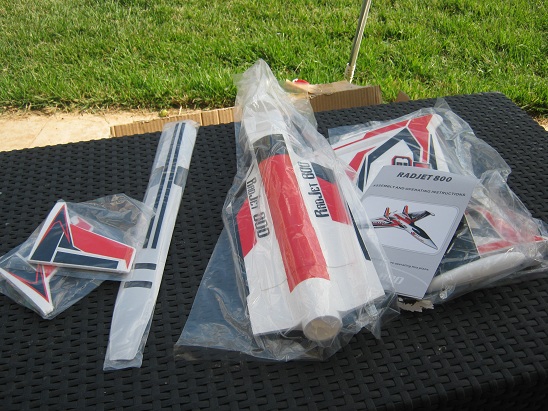

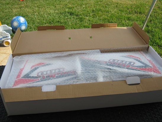

    היום הגיעה חבילה גדולה (יחסית) מהדואר - נשלחה בדואר הונגקונג ב 27/10 .. 10 ימים - לא רע
    בתוך הקרטון החום היתה חבילה לבנה ללא שום סימנים - למה להשקיע אם מוכרים רק דרך האינטרנט...

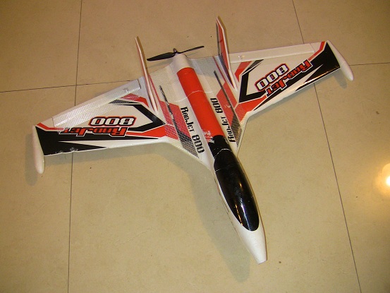

    בפנים הכל מסודר יפה יפה
    החומר כנראה EPO קשיח - הרבה יותר קשיח מהביקסלר אבל לא קשה כמו הEPS של ה-SkyFun.
    מדובר בגיסרת KIT אז הוספתי 2 דרדסים - דבק CA - בקר 35 ויאלה לעבודה

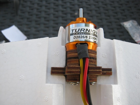

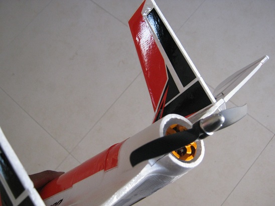

    תושבת המנוע מגיעה כמספר לוחות של דיקט ואפשר לבנות אותה בצורת גמישה להתאים לגדלי מנועים שונים- לאחר כמה משחקים נמצא המבנה שמתאים למנוע שבחרתי (דר"כ המנוע שהגיע נראה כמו המנוע של הביקסלר - אולי נתקין אותו על הקיט של הביקסלר) .
    והתושבת הודבקה לגוף עם CA.

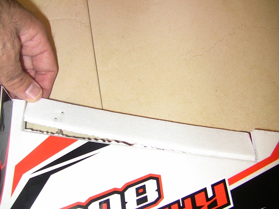

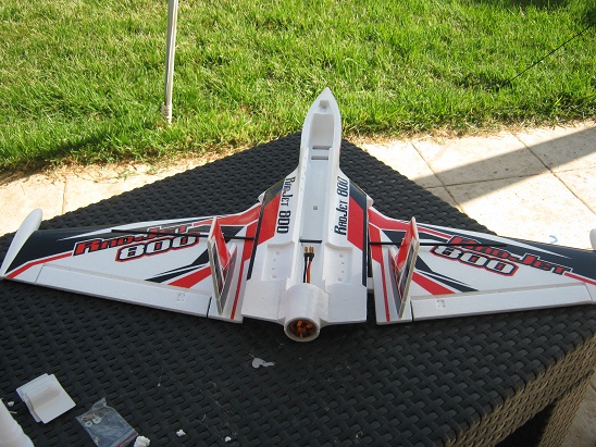

    לגבי הדבקת הכנפיים - חיפשתי תעלה להוספת מוט קרבון ולא נמצאה כזאת ולכן קדחתי חור דרך הגוף ובשתי הכנפיים והכנסתי מוט פיברגלס לחיזוק המבנה.
    קצת CA על המוט ועוד קצת על החיבור של הכנפיים - הצמדה והידוק ע"י סרט דבק סיבים - עוד כמה הדבקות קטנות וזהו.

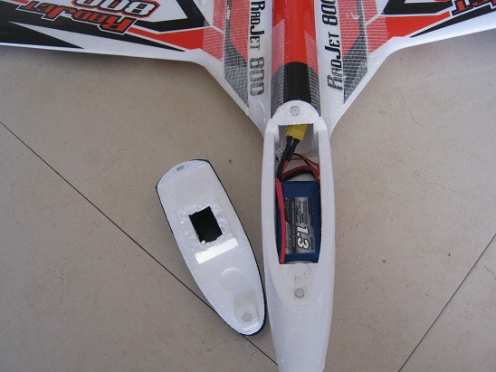

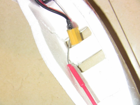

    ולגבי סגירת הגוף - נראה כאילו התכוונו שנדביק אותו אבל אז אין גישה למקלט ולבקר אז פשוט הדבקתי עם דבק סיבים.
    נכון להיום יש ברשותי 2 סוגי סוללות 1300 ו 2200 שניהם 3S ו 20C , אומנם שניהם נכנסים בלי בעיה אבל נראה שה -2200 גורמת ל-CG קידמי מידי, בכל מקרה היה צריך לחתוך קצת את המכסה כדי לסגור אותו כמו שצריך.

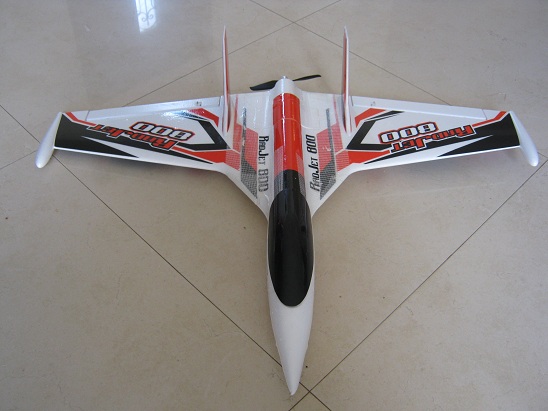

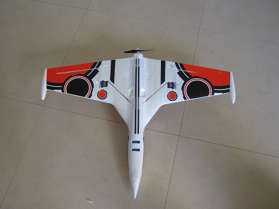

    להגנת הגחון מצורף פס פלסטיק - עם 2 פסים שחורים זהו הכל מוכן לטיסת ניסוי ..
    כרגע מורכב פרופ' 5X5 שמספק מספיק כח - משקל הטיסן כולל סוללת 1300 כחצי קילו.

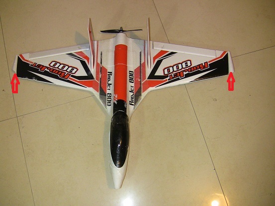

    התרשמות ראשונה והשוואה ל skyfun:
    שטח כנפיים הרבה יותר קטן ולכן יותר מהיר אך גם יותר עצבני - היה קשה לייצב אותו אך הוא היה נשלט.
    הוא חייב לטוס מהר אחרת בניגוד לSkyFun שיכול לדחות עם מצערת סגורה לגמרי.
    הוא גילגל לי הרבה - והיה קשה לקזז אותו - בסוף נחתי בלי לסיים את הקיזוז - יכול להיות שהפרופ' לא היה מאוזן - אבל לפרופ' הזה זה כבר לא ישנה...
    מרחוק כמעט בלתי אפשרי לזהות את המצב של הטיסן עקב צבעים זהים - אולי נקלף את כל המדבקות מצד אחד?
    עקב מגבלת הסוללה זמן הטיסה היה רק 2 דקות ונחיתה לא מושלמת.

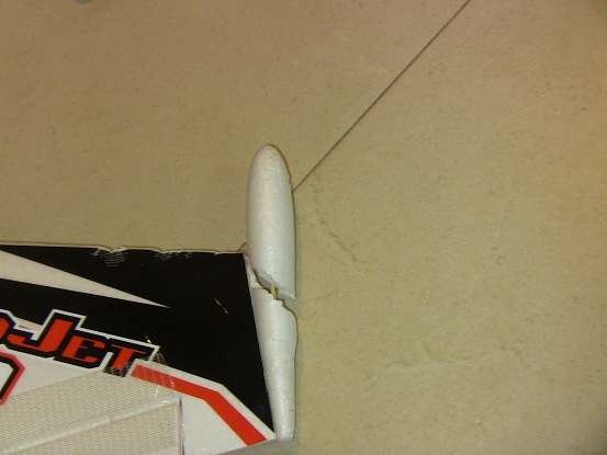

    גישה לנחיתה (על שדה חרוש בלי שום עשב) - ונגיעה בקרקע עם קצה כנף שגרמה לסיבוב מלא ופגיעה בשני קצוות הכנפיים.
    פרט לכך הגוף והפרופ' יצאו שלמים – לפי בדיקה מעמיקה החלטתי שהכל תקין והוא יסתדר בלי התוספות בקצה הכנף.

    קצה הכנפיים הודבקו בעזרת קיסמים – המאזנות חוברו עם דבק סיבים – קצת CA בחרטום שעדיין במצב לא רע.
