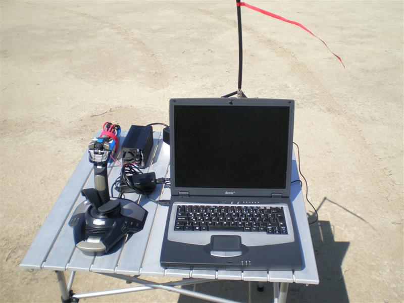

    אז ככה ...
    לאחר קריאה של הפוסט ב RCG על בחור מוכשר שפיתוח USB 2 PPM ממיר
    http://www.rcgroups.com/forums/showthread.php?t=1167074
    רכשתי ממיר כזה ממנו.. ותוכנה כמובן
    דרך האתר
    http://www.flytron.com/56-compufly-u...converter.html
    רכשתי לפי המלצתו את הסטיק
    Attack 3 Logitech
    הנה סרטון לטסט שהבחור ביצע
    לאחר שהמוצר יגיע ואני יבצע טסטים אני יעדכן את השירשור
    אשמח לקבל הצעות והערות.... למי שכבר התנסה

    טוב הבטחתי עדכון אז ...
    הכבל הגיע מהר מאוד !
    הנה מאוד פשוט וקל לתפעול אני הזמנתי עם מחבר 3.5 עבור JR\TURGNY
    הכבל נמכר גם עם מחבר ל FUTABA ו עוד....
    יש להגדיר בשלט מצב MASTER ולהגדיר מפסק שברגע של תקלה אפשר להרים מפסק בשלט המקורי ולקחת שליטה במקום הסטיק טיסה
    יש לחבר את הכבל למחשב נייד ולהריץ את התוכנה עם ההגדרות שמופיעות בתמונה
    המערכת עובדת מהיר בטרוף פשוט תענוג התוכנה כולל EP + TRIM + CAMERA PAN TILT
    היא בקוד פתוח וכמעט בכל שפה ++vb,vb.net,pascal,c,c ועוד...
    היא מאפשרת התממשקות למודם AUDIO ואז לבצע טיסה אוטומטית מפקודות מהמחשב מראש וזאת בתוספת של SIMPLE OSD קטן
    כרגע מפתחים עבורה את HEADTRACKING והיד עוד נטויה ....
    אני מתרגש לקראת הטסט עם הסטיק האמיתי !!!
