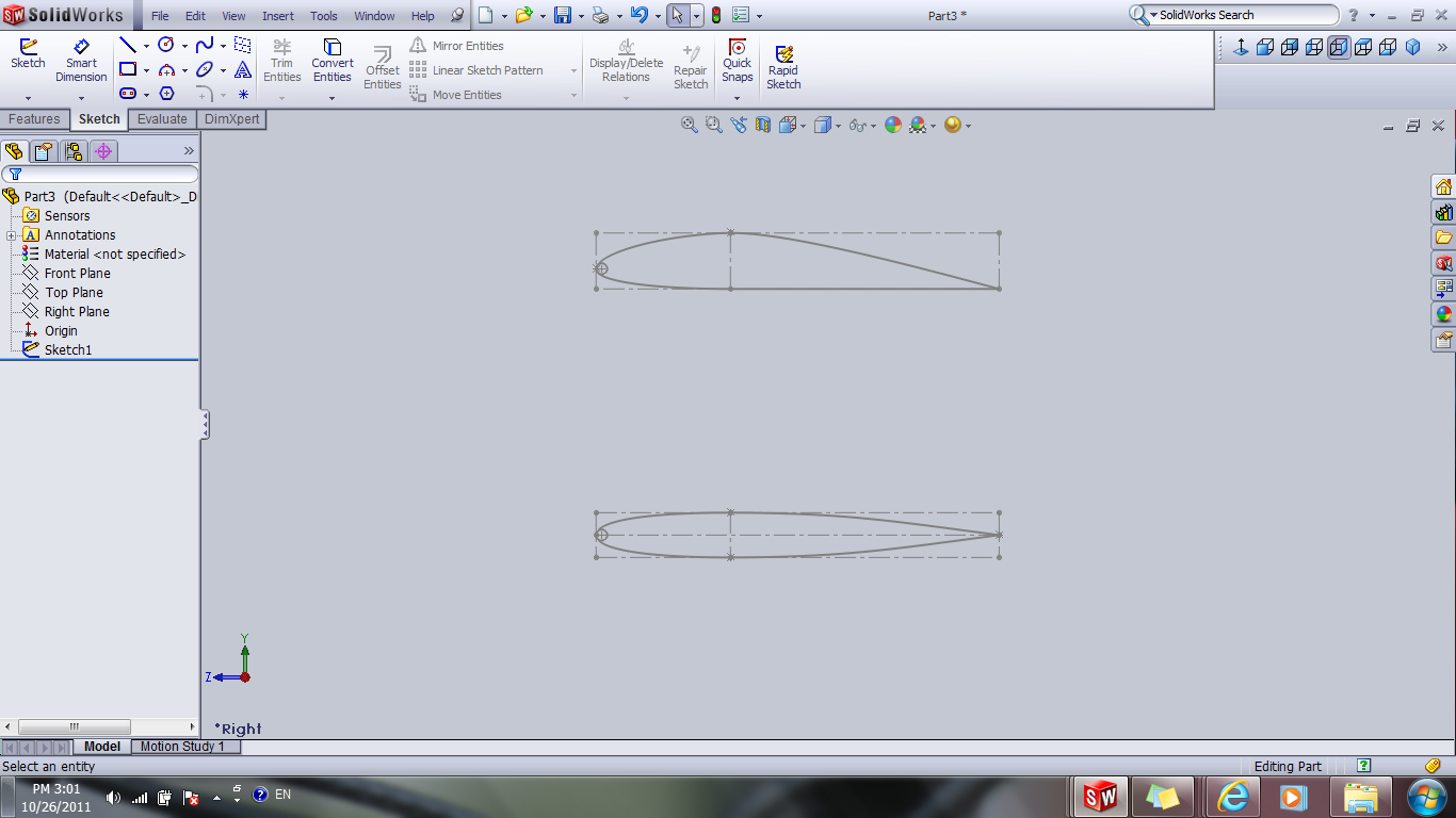

    מישהו יכול להסביר לי את ההבדלים בין שני סוגי החתך שבתמונה ?
    תודה מראש !

    אני לא מומחה גדול אבל הנה מה שאני מבין,
    העליון הוא פרופיל אסימטרי, החלק העליון שלו ידחוס את האויר יותר מהתחתון (מהירות האויר למעלה יותר מהמהירות אויר למטה) ולכן הלחץ למעלה יהיה יותר קטן ממתחת לפרופיל ותקבל עילוי בטיסה ישרה ומקבילה לזרימת האויר, (אפשר לאמר שיש לו זוית התקפה מובנית)
    התחתון הוא בעל פרופיל סימטרי, בטיסה ישרה שהפרופיל מקביל לכוון הטיסה לא יהיה הפרש בין שני צידי הפרופיל ועקרונית לא תקבל עילוי, (פרופיל כזה משמש מיצבי כוון או גובה, בעיקר כאשר משטח ההיגוי קובע לאיזה צד זוית ההתקפה והעילוי מופנה)
    על מנת לקבל עילוי צריך להטות את כל הפרופיל (או את משטח ההיגוי שהוא החלק האחורי של הפרופיל במיצבי כוון או גובה) יחסית לזרימת האויר כדי ליצור זוית התקפה והפרשי לחצים (עילוי)
    הפרופיל העליון יהיה יותר יציב לטיסה רגילה, התחתון יותר יתאים לטיסה אירובטית ומשטחי יצוב והיגוי
    כמובן שאפשר לנתח יותר את ההבדלים אבל אולי תפרט מה אתה רוצה להשיג ואז נוכל לנתח איזה מהפרופילים יותר מתאים לך

    מהידע הבסיסי שלי הפרופיל העליון הוא פרופיל שמייצר עילוי (יכול להתאים לטריינר )
    והפרופיל התחתון הוא פרופיל שאינו מייצר עילוי (יכול להתאים לטיסן אווירובטי טיסה הפוכה וכ'ו)

    זה נכון אם תוסיף את המושג "בזוית התקפה אפס ".
    פרופיל סימטרי מקל על ביצוע תרגילים אירובטיים כמו טיסת נייף אדג ' או טיסה הפוכה.
    בדכ מתקינים את הכנף הסימטרית עם זוית הכוונה חיובית בכדי שבטיסה בזויצ גוף אפס יתקסל עילוי.

    יכול..אבל זה מעצבן מאוד כי צריך לפצות בהגה הגובה כל הזמן בdown כדי שהכלי יטוס ישר...
    לפי השאלה שלך רואים שהבנת את הבעיה פה...אז הבנת נכון. הכנף בטיסה הפוכה בזוית התקפה -0 מייצרת עילוי לא בכיוון הרצוי

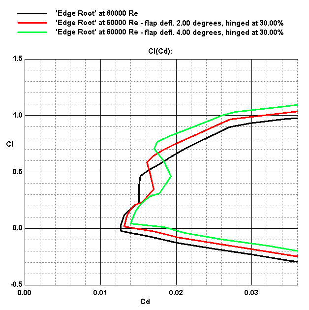

    בתמונה הבאה תוכל לראות איך חתך כנף שמרימים או מורידים בו את המדף (פחות קמור או יותר קמור) מייצר יותר או פחות גרר במקדמי עילוי נמוכים אך סך הכל תחום העילוי (מינ' למקס עילוי) נשאר בקירוב קבוע:
    לגבי יצירת העילוי, ישנן דרכים לחשב את העילוי שלוקחות בחשבון את "סיבוב" הזרימה ע"י חתך הכנף. שיטת החישוב נקראת על שם ממציאה, משוואות ז'וקובסקי.
    פתרונן לוקח בחשבון סיבוב של זרימה ועל כן ניתן לתאר את העילוי דרך חוק הפעולה והתגובה, דרך מעט פשטנית להסתכל על כך אך עדיין פשוטה דיה להבנה, סובב את הזרימה והפעלת עליה כוח, הכוח שהפעלת עליה פועל חזרה עליך ומרים אותך.
    הכוח הזה בה לידי ביטוי בהפרש הלחצים סביב הפרופיל והפרש הלחצים אכן מרים את הכנף שכן אין כוח אחר שזרימה מסוגלת לייצר (לחץ = כוח חלקי שטח, על כן כל הכוחות הפועלים על הכנף לכל אורכה ורוחבה ומיצרים עילוי הם לחצים)

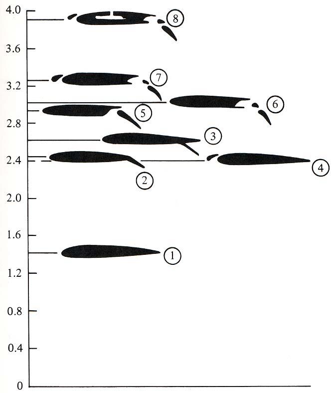

    רועי ההסבר שלך קצת מטעה. אני מתכוון למשפט הבא:
    "בתמונה הבאה תוכל לראות איך חתך כנף שמרימים או מורידים בו את המדף (פחות קמור או יותר קמור) מייצר יותר או פחות גרר במקדמי עילוי נמוכים"
    צריך להסתכל על זה אחרת. מדפים מעלים את מקדם העילוי.
    למעשה, יש להסתכל על מקדם העילוי כנגד זווית ההתקפה עם ובלי מדפים כפי שמופיע בתמונה שצירפתי.
    הורדת מדפים מגדילה את העקימון והוא הפרמטר הכי דומיננטי ליצירת עילוי. ניתן להגדיל את מקדם העילוי עד פי 3 ע"י שימוש במדפים מתוחכמים.
    לגבי סוגי פרופילים והשימוש בהם, צירפתי איור עם הסברים ההמחיש זאת מצויין.

    דניאל,
    מדפים פשוטים מזיזים את תחום מקדם העילוי, הם מעלים גם את המנימום עילוי וגם את מקסימום העילוי, ההתיחסות שלך היא לנקודת המקסימום ובעזרת מדף פשוט ניתן להגדיל את מקדם העילוי עד פי 2 אך עם תשלום מאד גדול בגרר.
    מדפים מורכבים כגון מדפי פאולר, LEADING EDGE DROP ומדפים בחתכי כנף דו-אלמנטים מסוגלים להגדיל את העילוי גם מעבר.
    מדפי קרוגר ומדפים נשלפים גם מגדילים את שטח הכנף האפקטיבי ולכן אפקטיבית הם מגיעים למקדמי עילוי של 3 אך ביחס לשטח הכנף המקורי.
    הכל כמובן על חשבון עלייה משמעותית בגרר.
    השרטוט מעלה מראה כי בחישוב של הזרימה מסביב לפרופיל שעבר עיוות להגדלת הקימור (במקרה הזה ע"י הטית מדף) ישנה הסטה של תחום מקדמי העילוי והגרר.
    הוספת קימור לכל הפרופיל (ע"י כיפופו ולא שבירתו כפי שנעשה עם מדף) היתה נותנת תוצאה מאד דומה. למי שיש PROFILI מוזמן לנסות.

    נתי
    צירפתי לך 2 נוסחאות פשוטות (איני זוכר שהצגתי לך נוסחאות יותר מסובכות)
    אחת מהן אתה מכיר. זוהי נוסחת העילוי.
    כל האווירודינמיקה בא לידי ביטוי במקדם העילוי, דהיינו CL
    ל CL יש 2 רכיבים עיקריים: אחד הנובע מזווית ההתקפה, ושני הנובע מהטית הגה או במקרה זה מדף.
    לכל מדף יש מקדם הנקרא CLde. זהו למעשה שיפוע מקדם העילוי עקב הורדת הגה/מדף, וכדי לקבל את תרומתו יש לכפול בזווית ההטיה.
    הנחה זו נכונה לתחום הלינארי. בשלב מסויים, לאחר כ 25 מעלות, התרומה מתחילה לקטון ולכן הנוסחה אינה מדוייקת יותר.
