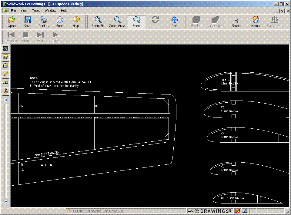

    חבר'ה .. זקוק להסברים.
    מה זה אומר
    grain direction of fin and rudder - אני מניח שמדובר על כיוון הסיבים של הבלזה ?
    fusalage crouch remove after shitting fusalage - אני מניח שמשהו שמורידים אחרי ציפוי הגוף .... אבל מה ?
    wingdowel ?

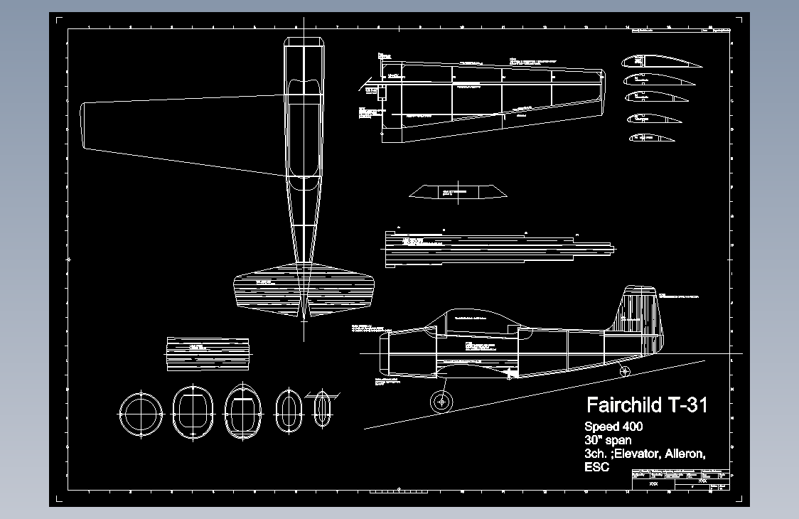

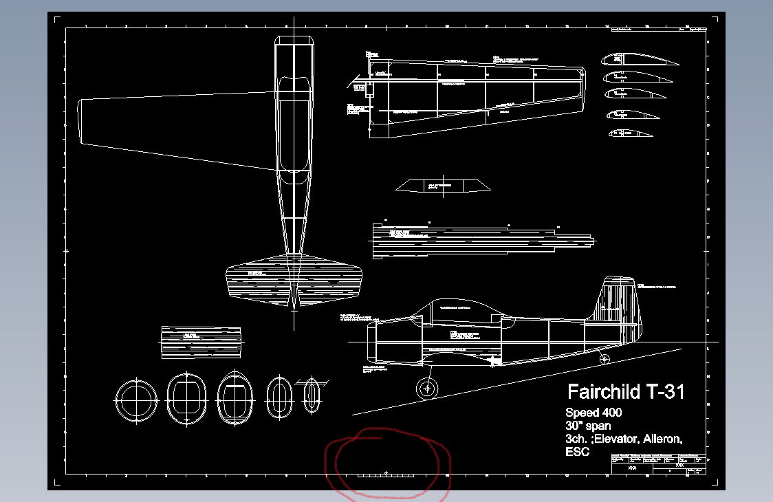

    צ"ל להיות לך על השרטוט סרגל ק"מ - המידות הרשומות על הסרגל צ"ל אחד לאחד במציאות.
    Sep 2010
    9,606
    733
    הודה 551 פעמים ב 447 הודעות
    ברירת מחדל תגובה: חלומות או מציאות ? .. ( בניית סקייל במחיר נמוך )
    אולי אני מחמיץ משהו ?
Name:	T31 speed400.png
    נערך לאחרונה על ידי guy1a; 12-12-2011 בשעה 08:53:12.
  23. #23
    3,148
    הודה 38 פעמים ב 29 הודעות
    מה זה שמוקף בעיגול ?
