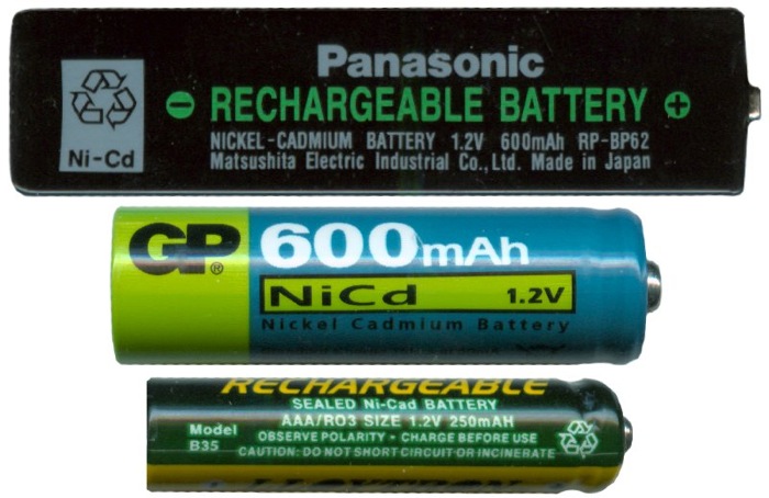

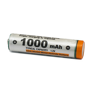

    אני מחמיר ולא מהמר על כמה עוד נשאר ולא סומך ב 100% על אינדיקטורים למינהם.
    3-4 טיסות זה הרבה למטיס ביום הטסה עם עוד 5-10 מטיסים אחרים.
    איך תדע ...פשוט תקרא.
    ניקל קדמיום NICD .
    ניקל מטאל...
    כמה וולט? אין באמת צורך ב 6V אתה לא תרגיש את ההבדל בין 4.8 ,טיפה יותר כוח טיפ יותר מהירות לא משהו שתרגיש.
    בדוק שהמקלט שלך תומך ב 6V.
    לא קונים לפי תחושה של גלילים קוראים מה כתוב סתם לידיעה יש ליפו גם עגולות...
    בדרך כלל שהסוללות בפק יש אפשרות לראות כיתוב בחלק הפתוח.
    דוגמא לכיתוב :
