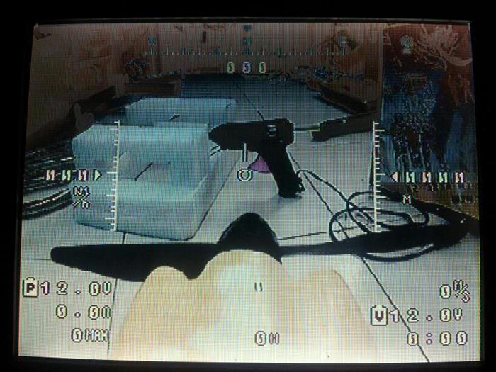

    היום נבחן בשטח העסק. להגיד שהוא קצת מגמגם יהיה האנדרסטייטמנט של הגלקסיה.
    אני לא יודע אם הבעיה היא מפצל הוידאו, המוניטור, משדר הוידאו האלחוטי או קוקטייל של כולם יחד, אבל בחלק גדול מהזמן היו הפרעות מטורפות והפטנט של המפסק למשקפיים לא עבד - לא יכולתי לראות וידאו במשקפיים דרך המפצל אלא רק ישירות מתקע הVideo In
    הוזמן משדר 900mhz חדש ואני מוסיף לרשימת הטיפולים גם בדיקה של עניין מפצל הוידאו.
Name:	20111029_091430 (Custom).jpg‏
  23. #23
    3,148
    הודה 38 פעמים ב 29 הודעות
    ברירת מחדל תגובה: תכנון ארגז הטסה
    זה ידוע שגיא גורם להפרעות בקליטה.......

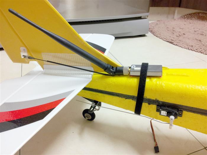

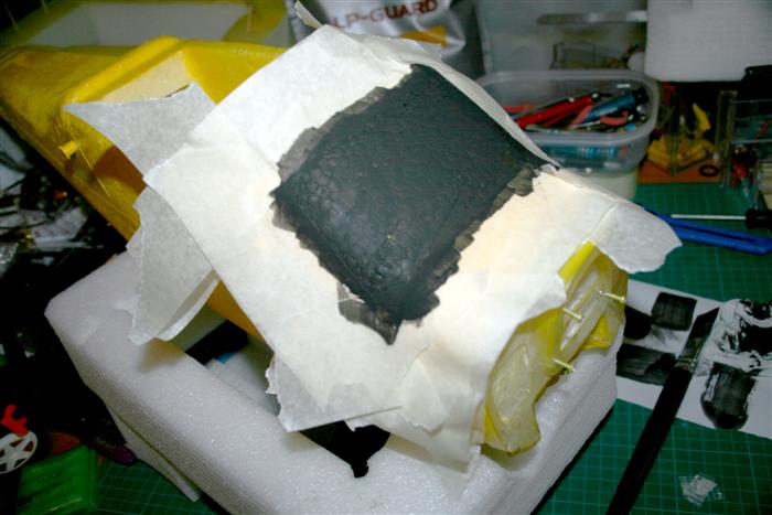

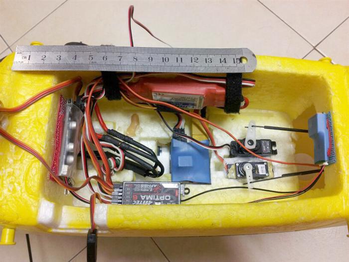

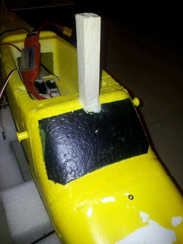

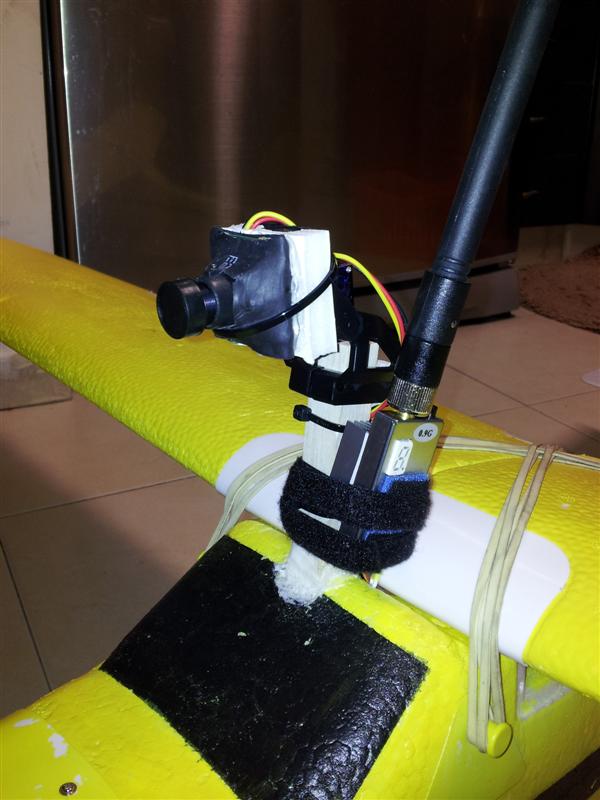

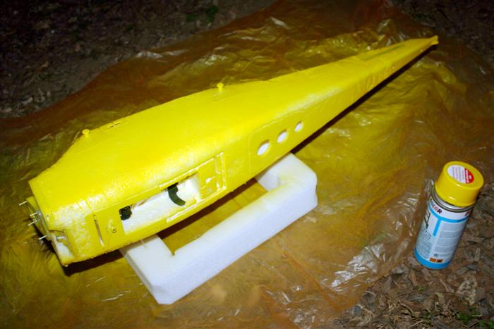

    על הדרך זה הזמן לציין את הטיסן שמשתתף בניסוי. בפעם האחרונה שהוא נחת לפני שנה וקצת הוא נראה ככה (האמת שמצבו היה יותר גרוע ממה שרואים בתמונה):
    אבל בגלל שמאוד אהבתי את הטיסן החלטתי לנסות להחזירו מן המתים.
    הזמנתי כנפיים חדשות, הדבקתי את הזנב עם בד פיברגלס טבול באפוקסי ושני מוטות קרבון קצרים בצדדים, ואת כל החלק הקדמי שנקרע בתחתית הטיסן שיחזרתי עם דבק גורילה במשך כמה ימים.
    בגלל שבית הסוללה נשבר החלטתי להתקין אותו הפוך ולשים את החריץ של הגלגלים מקדימה, כך שמתקבל טיסן עם גלגל זנב. התוכנית היתה לצבוע אותו בצהוב ולעשות "קאב-פרנטיס".
    הפרוייקט נח בצד וקיבל תשומת לב לעיתים נדירות בלבד, בדומה לכל נושא הFPV אצלי, עד שהחלטתי לשלב ביניהם.
