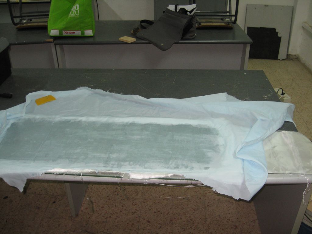

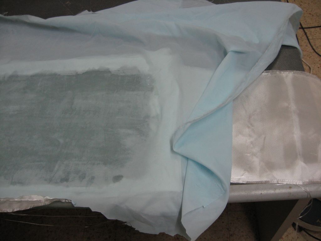

    1. לוח זכוכית כדי לקבל פיניש, ווקס, בדים לפי העובי-חוזק הדרוש, אפוקסי בדים, פיילפלי, אפשר גם עם וואקום PRESS, חצי שעה והרבה אהבה:

    אגלה לכם משהו.. כבר היום חבר פורום אחד כבר נהנה מחתיכה יפה מהפלטה הזו. אתם עוד תראו אותה.

    אגב, ברקע של התמונה השניה אפשר לראות פלטת קרבון חמודה

    וזה מוציא פלטות כמו לדוגמא הפלטות שמהן בנויים המסוקים?
    לא, הפלטות שמעיין מוציא הרבה יותר חזקות ועשויות מדבקים הרבה יותר טובים ממה שמשתמשים במסוקים.
