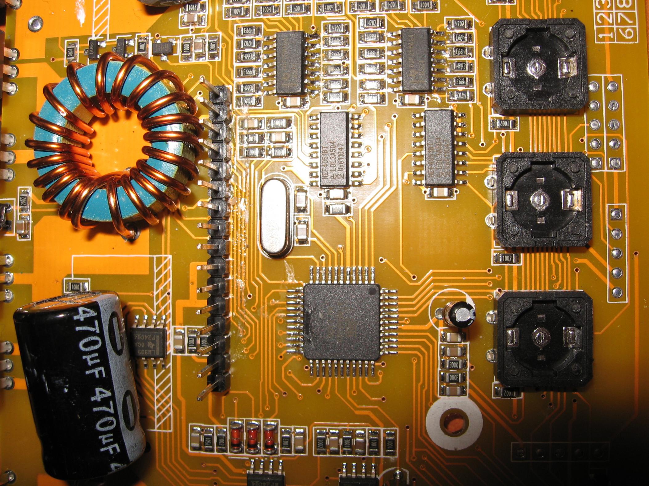

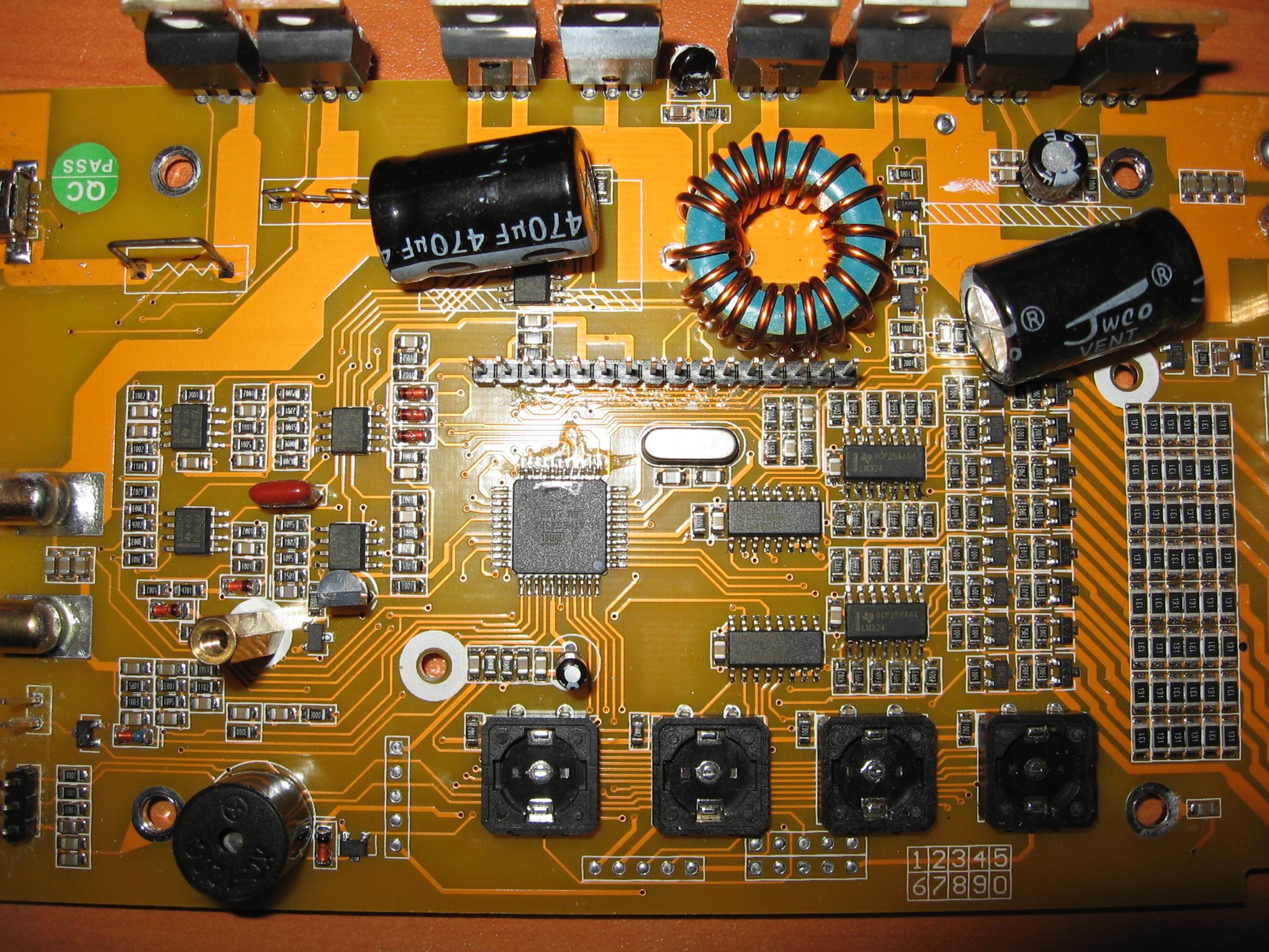

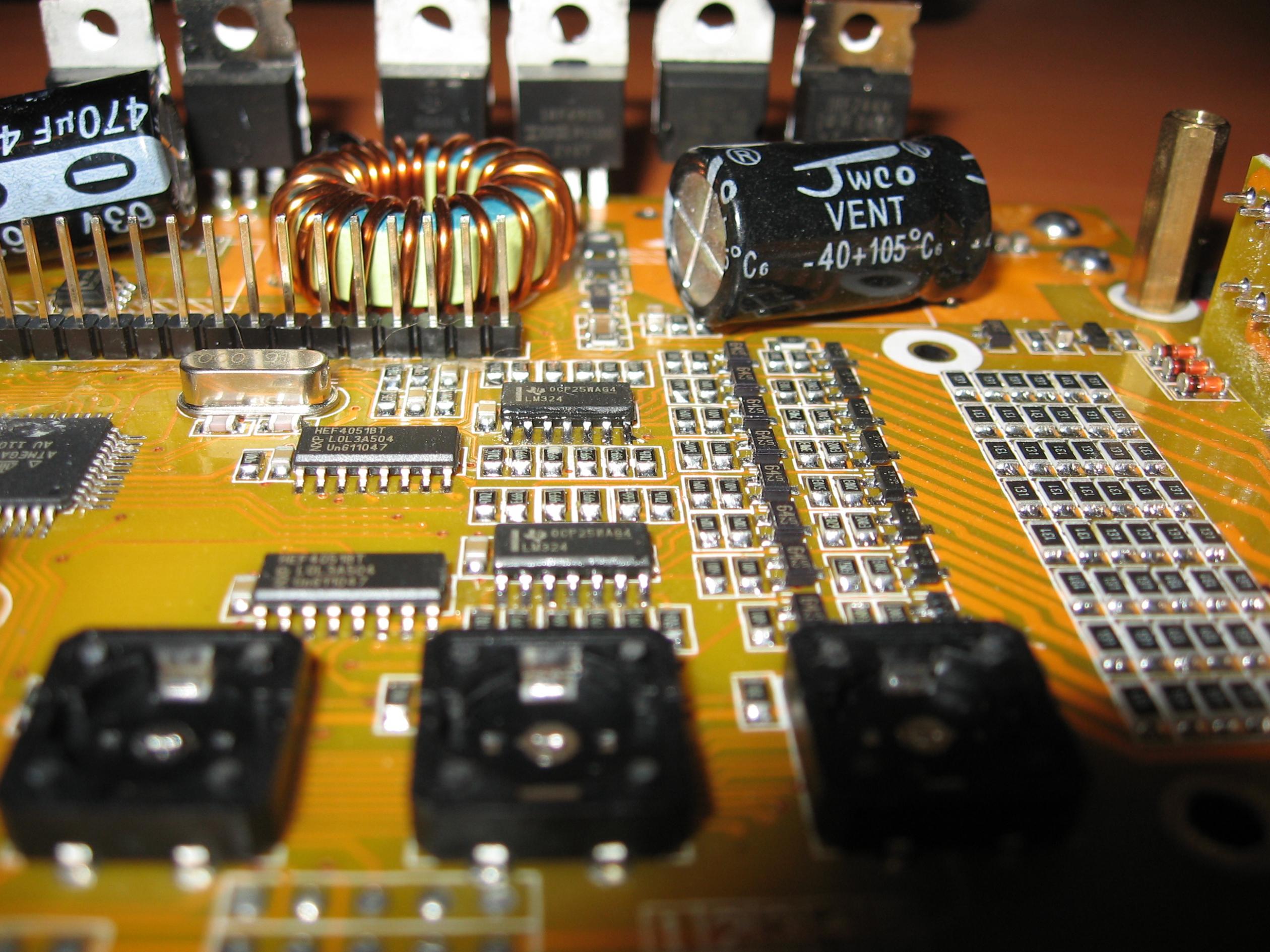

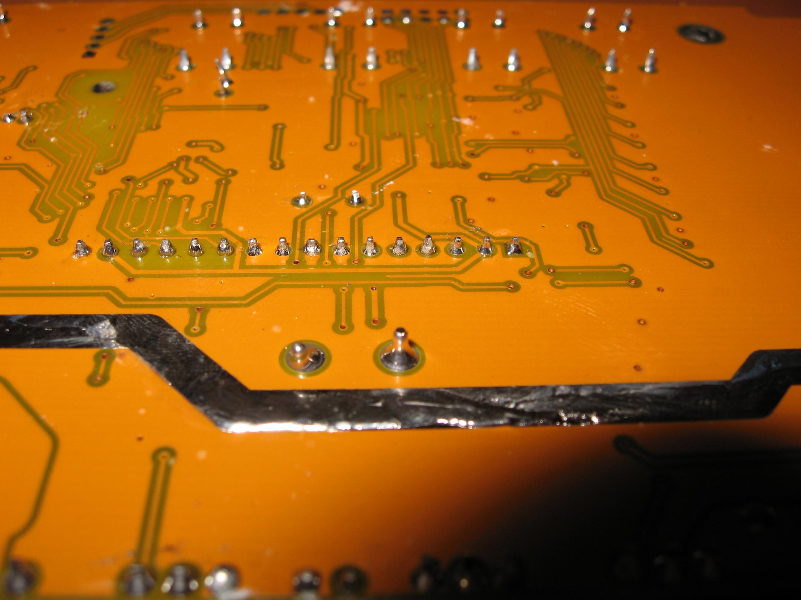

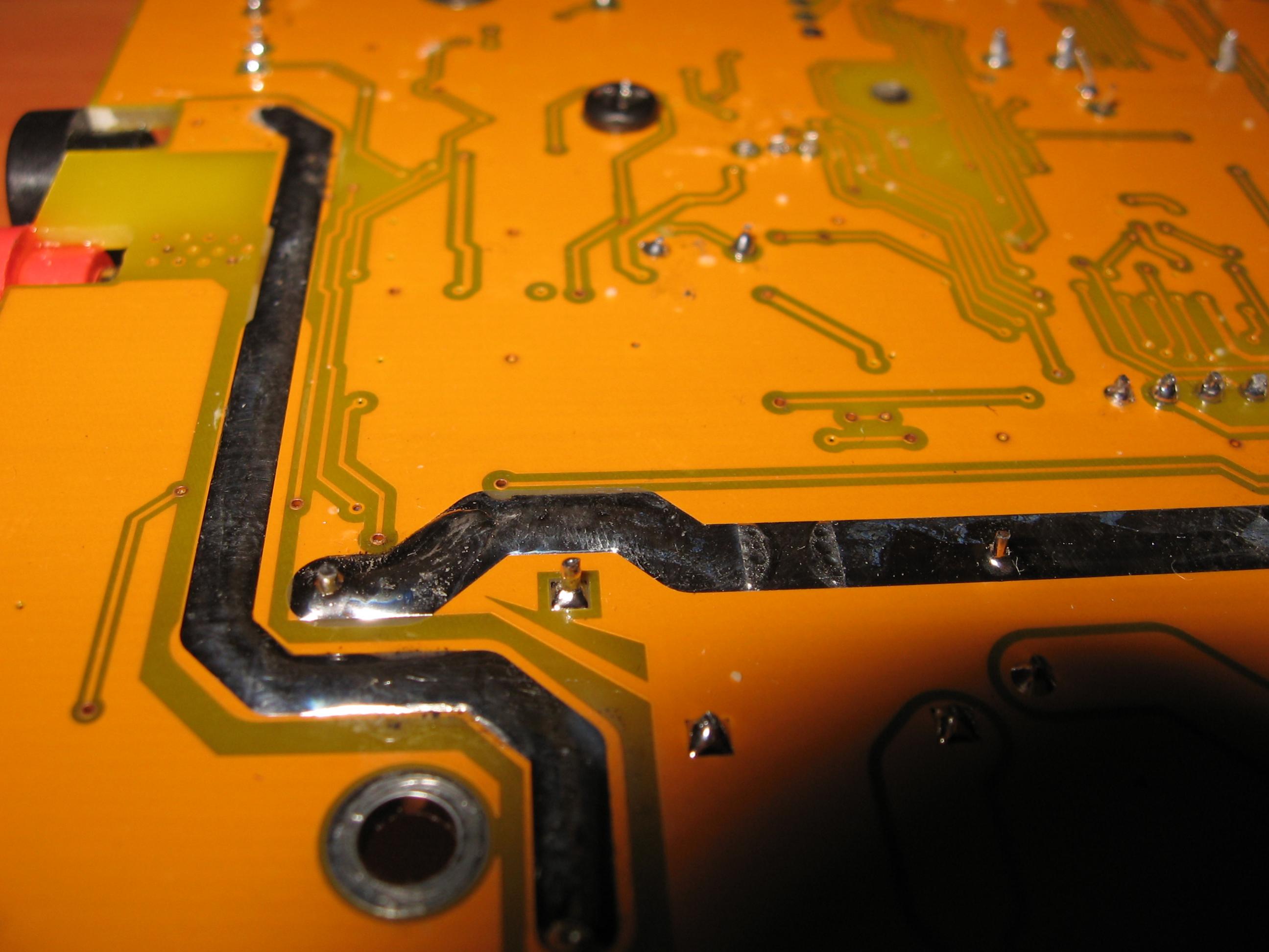

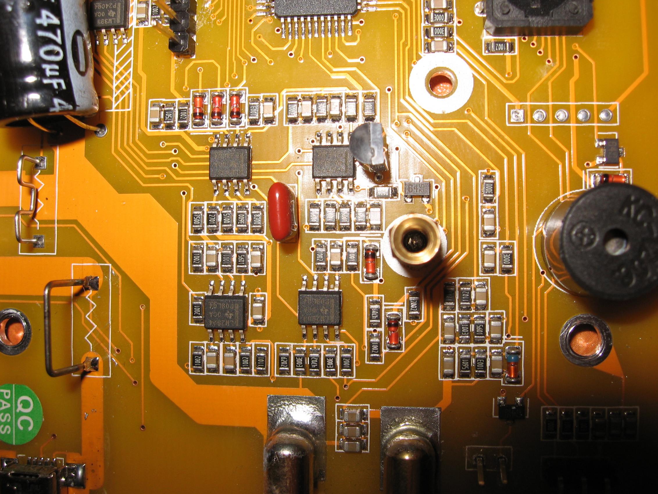

    בדרך כלל אני מוצא תקלות שקשורות באלקטרוניקה אבל המקרה הזה לא מצאתי שום דבר שרוף וזה ממש מוזר.
    הנה תמונות.
    ( אני מזכיר הוא נדלק אבל כשאני מנסה לטעון הוא רושם
    Connection Break
    ושאני מחבר את הפלוס לסוללה הנטענת אין ניצוץ כאילו החיבור הזה נותק איפה שהוא.

    אהבתי את הנגדים בפינה השמאלית העליונה בתמונה הראשונה.

    שים לב בתמונה הראשונה מימין באמצע הלוח למעלה יש רכיב שרוף

    ברירת מחדל תגובה: קצר במטען - מינוס נגע בפלוס והיה פיצוץ קטן.
    ציטוט נכתב במקור על ידי tav31 צפיה בהודעה
    איפה בדיוק אחי
    אני לא רואה.
    ליד מה ?

    איפה בדיוק אחי
    אני לא רואה.
    ליד מה ?
    משמאל לטבעת התכלת למעלה

    אתה מדבר עם הרכיב השחור כי אם כן אז הוא לא שרוף. אולי בתמונה זה נראה.
    על זה אתה מדבר אחי?

    כן

    קרה לי מקרה דומה רק שמה שהלך היה דווקא הכרטיס שעליו היו מולחמים הקונקטורים של הבאלאנס , ברגע שמצאתי את הקו המנותק בכרטיס ( עשיתי מעקף עם חוט חשמל דק ) והכל עבד בחזרה .
    אגב ,לא היתה שום עדות ויזואלית לנתק ...
