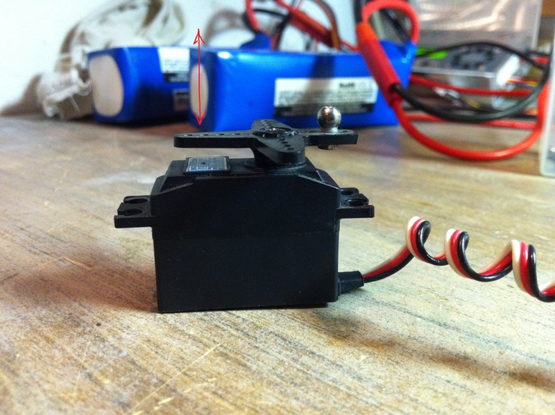

    שלום לכולם,
    סוף סוף יצאתי לטיסת מבחן ראשונה לאחר החלפת המשדר והמקלט, המשדר החדש פוטבה 12 עם מקלט 14 ערוצים גם הוא של פוטבה
    גי'רו JR_G770_3D עם סרוו של פוטבה 9257. כיוון רגישות הגירו מתבצע דרך ערוץ 5 (גלגלים)
    התחלנו את ההטסה עם רגישות של 60% וקיבלנו האנטינג בהדרגה הורדנו את הרגישות עד למינימום האפשרים (30%) אבל עדיין קיים האנטינג.
    בדיקה מכאנית לא העלתה תקיעות או חופשים ולמעשה מאז טיסתו האחרונה של המסוק לא השתנה שום דבר מלבד החלפת המשדר והמקלט.
    הדבר היחיד שהצלחנו למצוא הוא חופש צירי של כ 1.5-2 מ"מ בראש הסרוו (שאני כמעט משוכנע שהיה קיים כבר חודשים אם לא שנים לפני). צירפתי תמונה של הסרוו עם חץ המצביע על כיוון החופש בראש הסרוו
    פתחתי את הסרוו ולא מצאתי סימנים לשחיקה/שבבים וכו' כך שאני לא משוכנע שהבעיה היא בסרוו.
    הטסה בוצעה ע"י ניר מאירי, כך שאני מניח שהבעיה לא נובעת מהמטיס.
    לפני שאני מחליף סרוו ומוציא 200-250 ש"ח לחינם הייתי מעונין לשמוע כיוונים נוספים לבדיקה שאולי אני מפספס.
    תודה לעונים וסופש נעים,

    תגדיר מחדש את מהירות הסרוו בג'יירו. מה המתח הזנה של הסרוו האם יש לו סטפ דאון? פוטאבה רגישים לאובר מתח. לימיטים מההתחלה.

    אם אני זוכר נכון פוטאבה מציינים שהסרוו דורש מתח נמוך יותר, 4.8V.
    לגבי הג'יירו תנסה להוריד את המנואל שלו. רשום שם במפורט.
    אולי המוליכים במקלט הישן היו פחות טובים ויצרו מפל מתח קטנטן.
    אולי קרה משהו לסטפ דאון בהחלפה.

    היי צחי
    אל תמהר להחליף סרוו..הרי אמרת שלפני החלפת רדיו ומקלט הכל היה בסדר..
    יש לך אחלה סרוו ואת הפתרון יש למצוא בכל דרך
    שאלה נוספת: האם ההאנטינג קיים גם במצב שומר זנב וגם במצב רגיל?

    צחי,
    האם לאחר החלפת המשדר ביצעת תכנות לבקר ?
    בעבר כשהחלפתי גם ג'ירו וגם משדר, בעיות בתפקוד הג'ירו נפתרו לאחר תכנות מחדש של הבקר!
    הסיבה לכך ופה יש דמיון בין מה שקורה אצלך למה שהיה אצלי זה הסטפ דאון שגם אצלי היה וזה גם היה עם אותו סרוו..
    אם הבקר יצא מהתכנות שלו ומוציא מתח נמוך מדי מה BEC, ויש עוד סטפ דאון אז הסרוו זנב מקבל מתח נמוך מדי.
    בלי שום קשר לבעיות בזנב, לאחר החלפת משדר הייתי חוזר על תכנות הבקר וגם דואג שיהיה 6V ב BEC ובודק שוב.

    תסתכל בסרטונים של ה 550 בסרטון האחרון זה של תכנות בקר אליין, זה נכון גם לבקר שלך.
    ואגב, אתה מתאר בדיוק מה שהיה לי לפני שנתיים, היה לי משדר ספקטרום והחלפתי ביחד גם את השלט לפוטבה וגם את הג'ירו מ 401 לספרטן!
    ולפני ההחלפה הכל היה בסדר אבל המסוק עמד כשלושה חודשים בערך בעקבות ריסוק, בעת ההחלפה עשיתי הכל פרט לתכנות בקר כי חשבתי "שהרי הוא כבר מתוכנת"..
    זאת היתה טעות כאמור, כל הנסיונות לגרום לג'ירו לעבוד נכשלו כולל ביקור אצל עמית שיסל הגדול!
    ממש כשכבר חשבתי שהג'ירו דפוק, אמרתי מה יש להפסיד עשיתי תכנות לבקר ועליתי..
    פשוט נעלמו כל הבעיות הג'ירו כמובן התגלה בגדולתו!
    נערך לאחרונה על ידי bartovmoti; 27-02-2012 בשעה 09:26:00.

    תודה, אעשה זאת ואחזור לדווח, על איזה מתח יציאה לסרוו אתה ממליץ לכוון אותו?
    צחי
    1,017
    94
    הודה 64 פעמים ב 49 הודעות
    ברירת מחדל תגובה: לא מצליח לכוון ג'ירו לאחר החלפת משדר ומקלט
    צחי
    תכוון את הבקר למתח של 6 וולט
    עם הסטאפ דאון הסרוו זנב יקבל 5.1-5.2 שזה גם תקין עבורו
