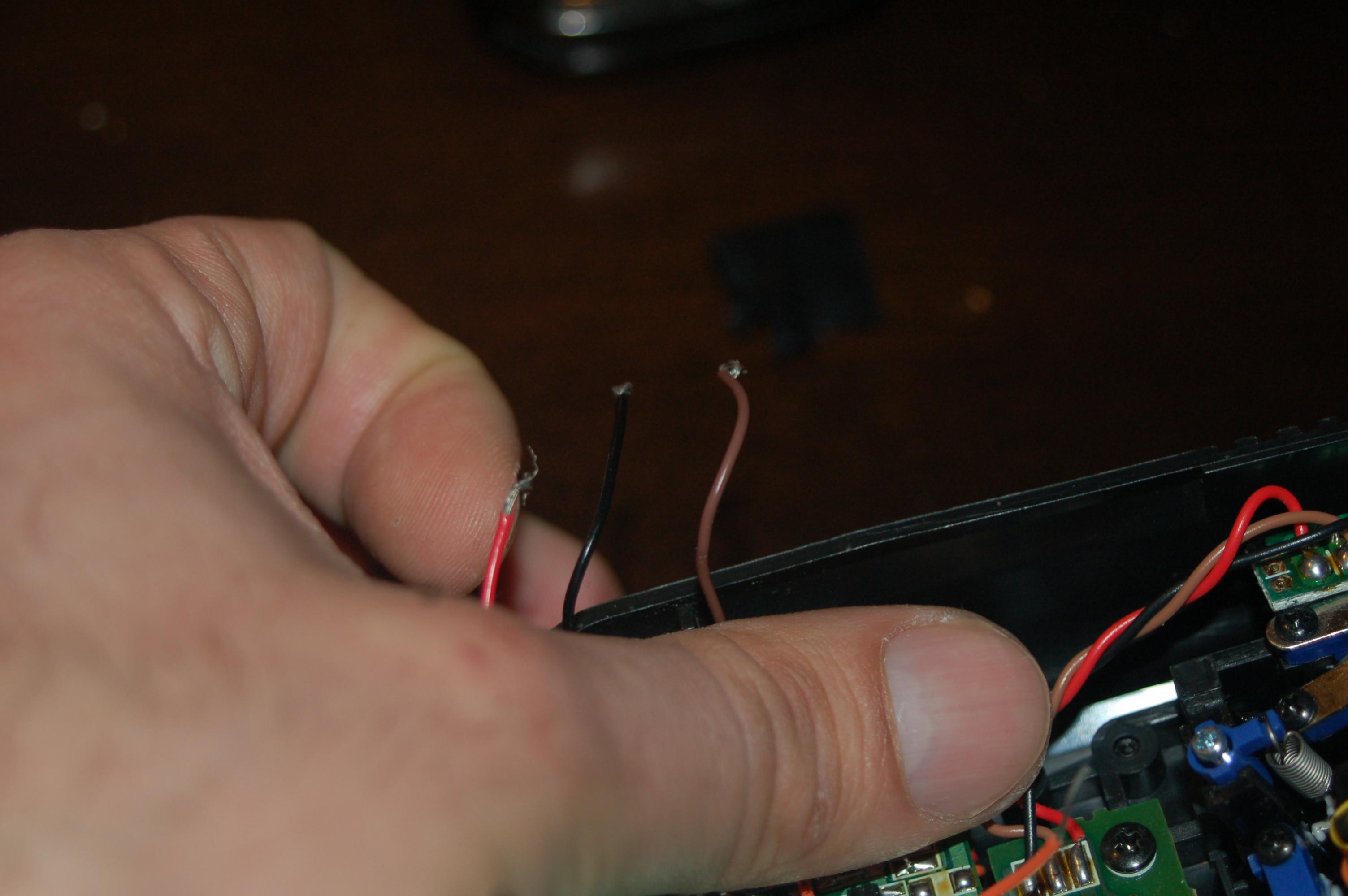

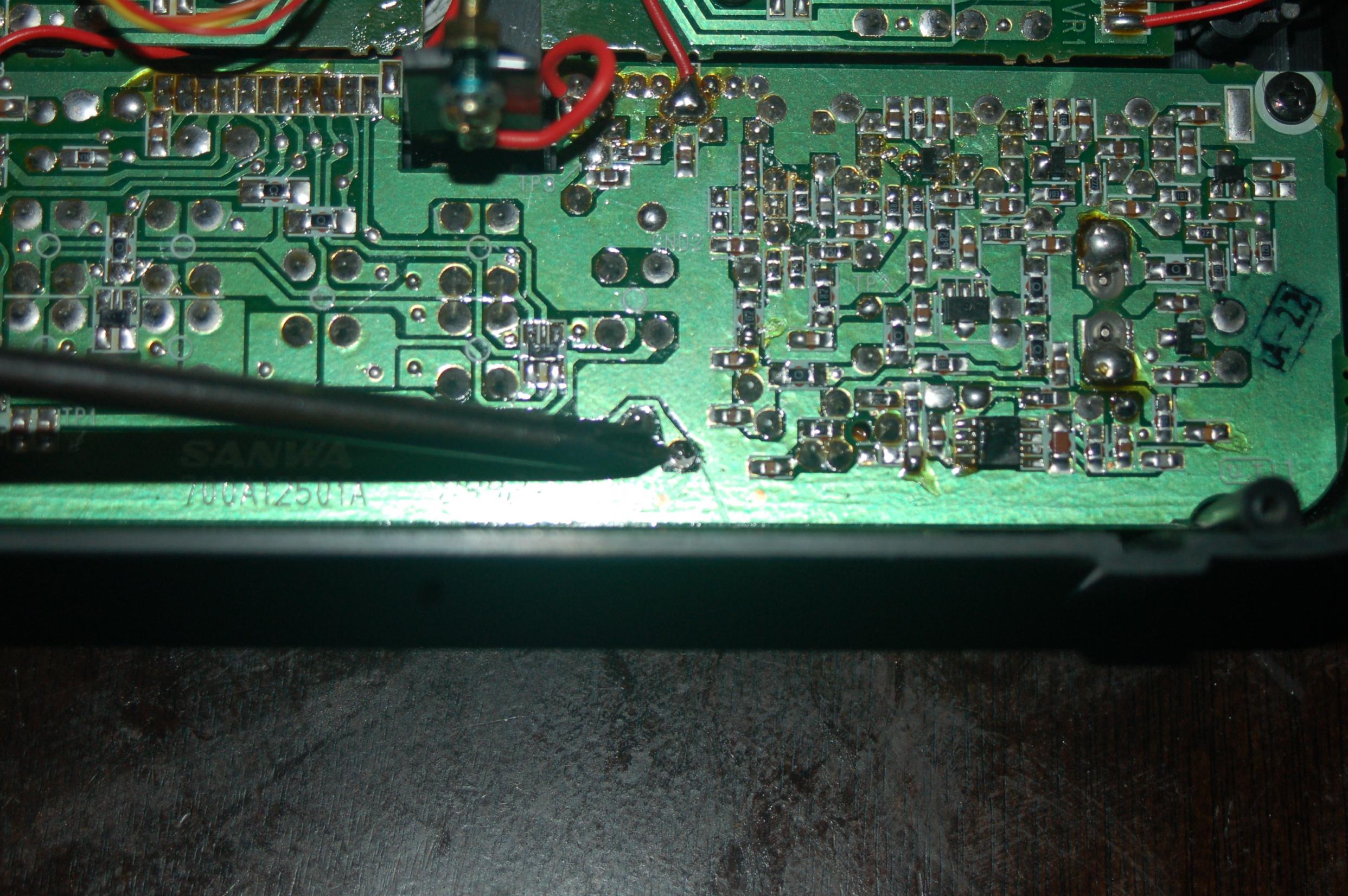

    Aug 2011
    38
    הודה 3 פעמים ב 3 הודעות
    ברירת מחדל תגובה: RD6000 לא משדר
    היי
    את החוט הצהוב חיברתי בתחילה בהלחמה חמעגל בנקודה עליה הצביע ליאור זהבי במאמר - מסומנת עם מברג בתמונה שצירפתי (+ ו - לקחתי משקע החניך לבדיקה שעובד לפני שאני מגרד את הלוח בשלט) - כשחיברתי לכאן הלד במודול הבהבה חלש ובמהירות - כאילו החוט לא מחובר כלל.
    לאחר מכן חיברתי את החוט הצהוב של המודול לחוט החום בשקע החניך - כאן המודול נדלק בדיוק לפי ההוראות והצלחתי לעשות BIND בקלות, אבל לא היתה תגובה בסרבו שחיברתי למקלט.
    ד"א - מדדתי מתח - בנקודת ההלחמה קיבלתי 0.1 V
    .Click image for larger version.
    לא ניסיתי את החיבור לכניסת אודיו...

    תמונות נוספות של הלוח והחוטים של שקע החניך.
    עכשיו שאני מסתכל על התמונה של הלוח אני רואה גם את הרכיב השרוף בצד ימין למטה - מישהו יודע למה הוא אחראי כי לדעתי זה המפתח לכל הסיפור.
ID:	63013Click image for larger version.
