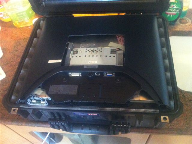

    זהו, החלטתי לא להמציא את הגלגל ולא לשפוך כסף באופן מיותר.
    אחרי שראיתי בשטח כבר 2 חברה עם מסך מחשב רגיל 15 אינטש בעל כניסת מתח של 12 וולט החלטתי ללכת על הרעיון של מסך יד2 כזה עם תאורה של 300 cdm2, עם הצללה (תריס) זה עובד לא רע וגם ככה מדובר במסך גיבוי...
    למזלי שבוע שעבר מצאתי מסך 19״ ליד הבית במצב חדש אבל לא עובד, אימצתי את הילד ותיקנתי אותו, בכדי להכניסו למזוודה המוקשחת שלי לחלק העליון הייתי צריך לקצוץ ולספר את הפלסטיקה שלו קצת, תמונות בקרוב.
    הנתונים שלו הם צריכת 3 אמפר ב12 וולט, עם הסוללה שלי של ה10,000 מילי יהיה לעסק כמה שעות עבודה, במקביל למשקפיים זה די טוב... ולמסך 4.3 גיבוי שזה לא כזה רע
    המלצה שלי היא לחפש מסך 15״ ביד2 עם מתח עבודה של 12 וולט, לא אמור לעלות יותר מ300-400 שח
    נערך לאחרונה על ידי alexk; 04-09-2011 בשעה 18:29:49.

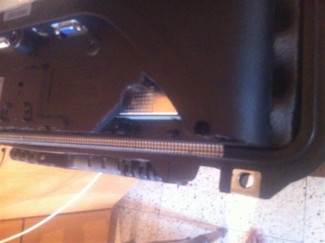

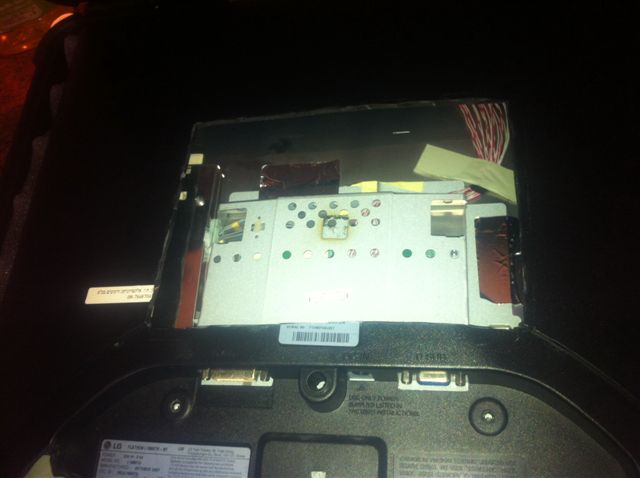

    הנה התמונות, שימו לב לפרופורציה, מצד שמאל של הארגז יש בקבוק 2 ליטר של שמן...
    המזוודה לא קטנה...
    המסך המקורי טרם השבצורים :
    המסך שלי אחרי תספורת ( היה בגב מן משולש בולט בגב המסך באמצע וגם החלק התחתון של המסך היה בעל צורה ייחודית)
