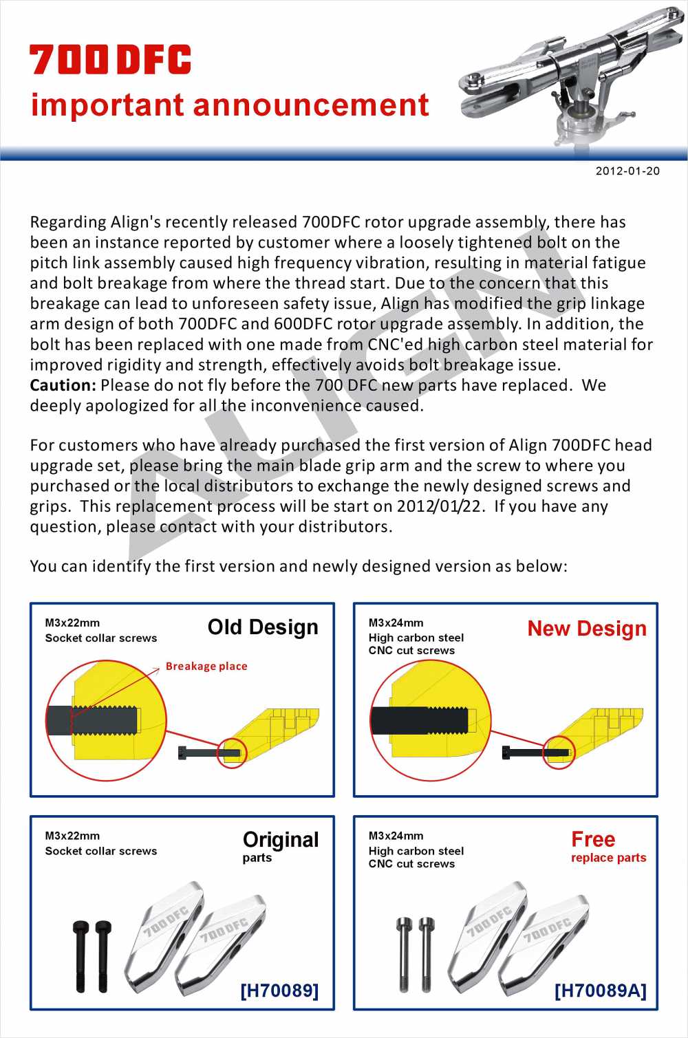

    כשזה יקרה באליין, יהיה שלום עם אירן.
    צר לי ציקי, אבל אליין כן פרסמו recall על הראש DFC

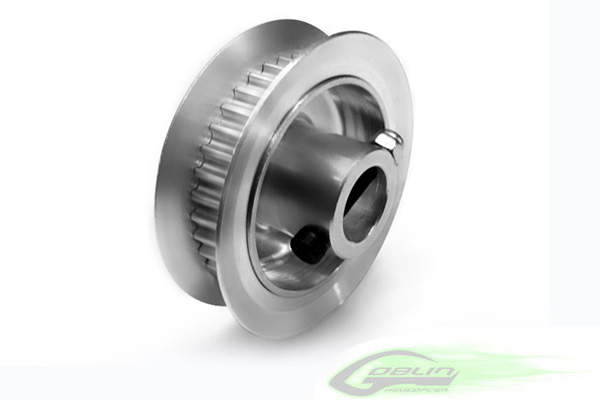

    שימו לב. לא מדובר על הפולי שבזנב. מדובר על הפולי הראשי (שמתחת לגג"ש הראשי). וכדי שלא תטעו, בבקשה תמונה שלו :

    צודק לגמרי, מקבל את התיקון - כנראה שהשעה שפרסמתי את ההודעה (3:00~) היתה קצת מאוחרת לי
