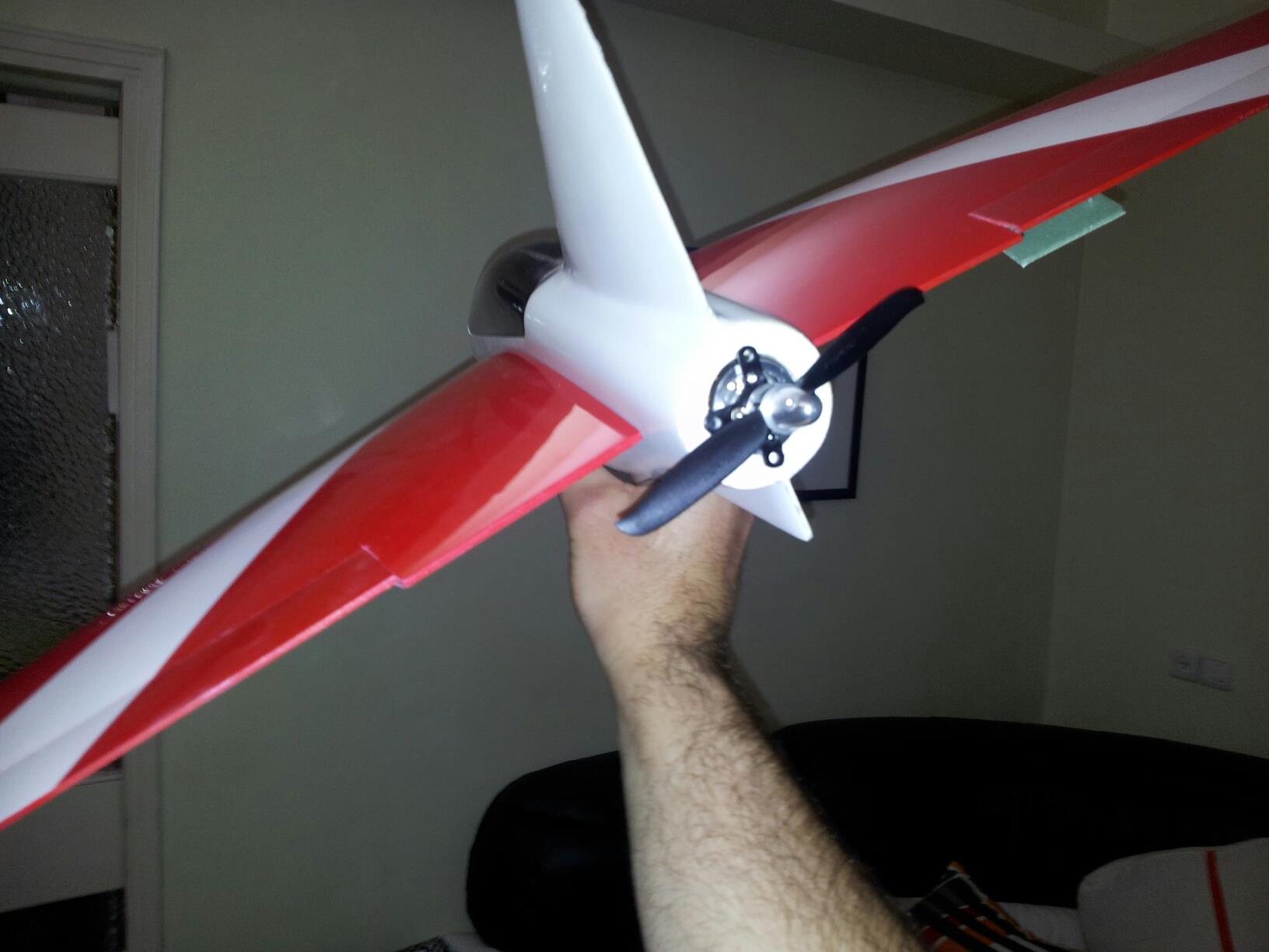

    ברירת מחדל Air Blade
    התחדשתי בכנף חדשה
    טכנית הכל במקום, רק צריך להבריג כמה ברגים
    אבל לא יכולתי להתאפק
ID:	63692Click image for larger version.
    היריעה קצרה מלהכיל, אבל חצי (בנתיים) נמצא כאן

    הסט-אפ הכללי (איני בטוח במה עומרי בחר) -
    שני סרבואים 3 קילו/סמ'
    מנוע 3000 סלד/וולט, עדיף אין-ראנר, בין 300 ל- 600 וואט
    פרופ בין 7x5 ל- 5x5
    סוללה 3-4 תאים
    בקר (לפי המנוע)
    האח של הנ"ל ביצע טיסת ניסוי ביום שישי. אחושילינג מאגניב.

    הי מארק, זה הטיסן שראיתי אצלך לפני חודש?
    בתמונה הוא נראה קטן, אבל אני זוכר שהגודל היה מכובד יותר... מה המידות?
    ואני ממש כועס שלא סיפרת לי על הטסט!
    בכל מקרה נראה פשוט מדהים! כנף חלקה וציפוי שבא לנגוס
    אולי עמרי יודיע על טסט לפני שהוא הולך לשטח...
    ושיהיה לכולנו רק טוב
    Sep 2009
    2,956
    48
    הודה 204 פעמים ב 169 הודעות
    ברירת מחדל תגובה: Air Blade
    כן. זה הטיסן. המידות הן כ-90 סמ׳ מוטת כנף.
    הטיסן מתחיל יבוא סדיר וימכר באחת החנויות טיסנים בארץ.
    אני אתכנן שלושה סט-אפים שונים (רגיל, מהיר, פסיכוטי) ואפרסמם.
    בכל מקרה - הטיסן טס ודואה חלק ונעים ונשלט בקלות.

    תתחדש עמרי נראה יפה
    אני מבין שבחרת טיסן עם מדחף אחורי מחשש נקם.
    Sep 2009
    2,956
    48
    לא. משיקולי מהירות ופורענות

    נראה מדהים הדבר הזה.. מעניין לאיזו מהירות אפשר למשוך אותו..
    Sep 2009
    2,956
    48
    תשובה חלקית - עם מנוע חלש במכוון (כ- 400 וואט) וסוללה 3 תאים - הטיסן הגיע לכ- 200 קמ"ש (מעט פחות כנראה).

    הטיסן הזה כבר חי ובועט כבר מזמן ומגיע למהירות הרבה יותר גבוהה מ 200 קמ"ש
    נדרשת קצת עבודה בכנפיים רצוי ליצוק את האורנים במאזנות עם אפוקסי ולחזק את המקום
    רצוי לפתוח פתחי איוורור כי חם מאד למעלה במהירות הזאת !!! *** במיוחד שהוא סתום כמו פלומבה ואין זרימת אוויר.
    עם ICE 75 ומנוע MEDUSA הדבר הזה משתווה לפיילונים הקטנים.
