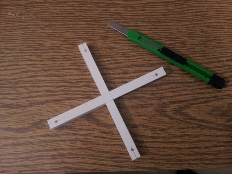

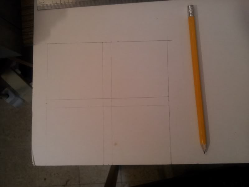

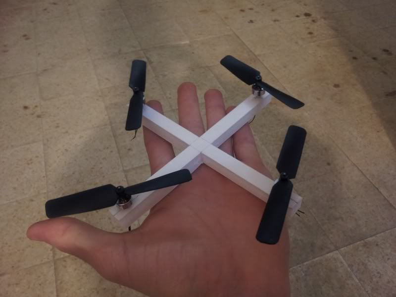

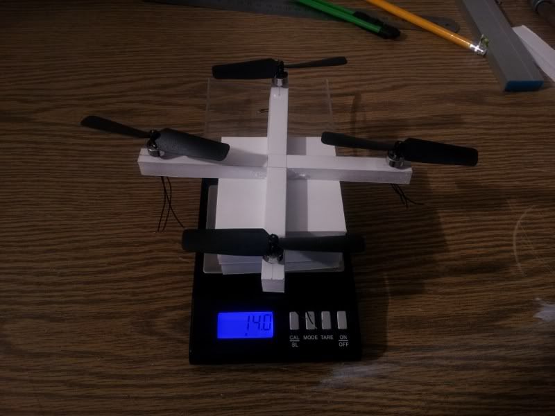

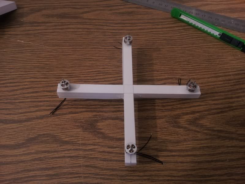

    שלום לכולם,
    מי שזוכר ולמי שלא אני עובד על מיקרו קוואד בגודל כף יד.
    החלטתי להשתמש בקאפה 10 מ"מ ובציוד מהסיני:
    מנוע הקסטרוניק 2 גרם 7700kv:
    http://www.hobbyking.com/hobbyking/s...idProduct=7230
    בקרי מיקרו 3.5A 1S ששוקל 0.3 גרם.
    http://www.hobbyking.com/hobbyking/s...dProduct=17639
    פרופלורים 3X2.
    http://www.hobbyking.com/hobbyking/s...dProduct=11326
    וסוללת זיפי 400mah תא אחד:
    http://www.hobbyking.com/hobbyking/s...idProduct=7570
    הנה כמה תמונות מהבנייה:
    עדכונים בהמשך!
