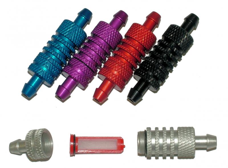

    הייתי מעוניין לדעת מה כיוון הזרימה של הדלק בפילטר וע"י כך לחבר אותו לצנרת, אשמח להתייחסות על-פי התמונה המצורפת.

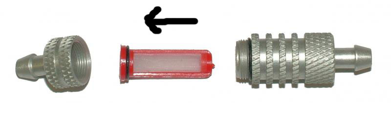

    ככה
    מימין לשמאל....
    כלומר הכוס מתמלאת בצידה החיצוני בדלק ורק אחר כך "דולפת" לצד השני.

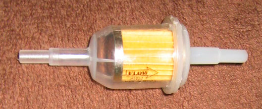

    וגם ברכב
    הלכלוך נשאר מבחוץ

    לסדר את הבעיה , הכיוון כן משנה אבל אם אתה מרכיב אותו באותו הכיוון כל הזמן אז לא צריכה להיות בעיה של מעבר לכלוך לקרבורטור, הדוגמא של פילטר הדלק למכונית היא הנכונה. והסיבה הנפח של הלכלוך המצטבר גדול יותר וכך הסיכוי לסתימה קטן יותר.

    לא הבנתם אותי בכלל אז.... נקח לדוגמא פילטר בעל קוטר פנימי 1 ממ אם הפתח שלו יסתם אז לא יעבור דלק. אבל אם נקח את הפילטר הזה ונמלא מסביבו דלק מלא לכלוך אז כל הלכלוך יתישב על כל שטח הפנים של הפילטר ועדיין לא תהיה סתימה ( תלוי בשטח/בנפח/ובכמות הג'יפה ) בצורה הזאת הפתח של 1מ"מ לא יסתם כי עובר דלק נקי דרך הפתח הזה. מובן ?.

    בשני הציורים רואים איך הייתה מצטברת כמות שווה של לכלוך במסנן בשני כיווני הזרימה.
    בציור 1 הלכלוך לא גורם להפחתה ניכרת בזרימת הדלק - חלק קטן משטח הפנים של המסנן נחסם ובנוסף קיים מסלול נקי ישר. לעומת זאת בציור 2 רואים כי שטח פנים גדול נחסם ובנוסף נחסם המסלול הישר ונוצרת מערבולת בתוך המסנן. מצב זה גורם להתנגדות גדולה יותר של המסנן למעבר דלק דרכו.
    כמובן שמצב 1 עדיף.
