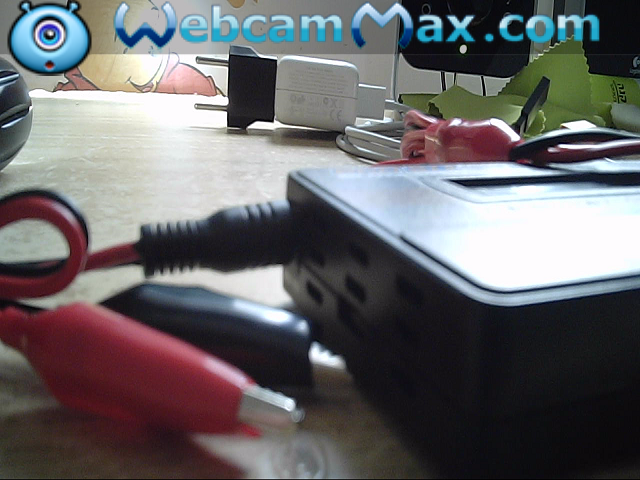

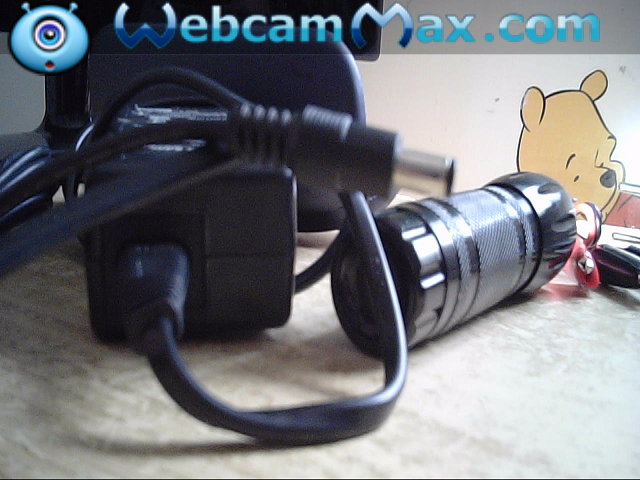

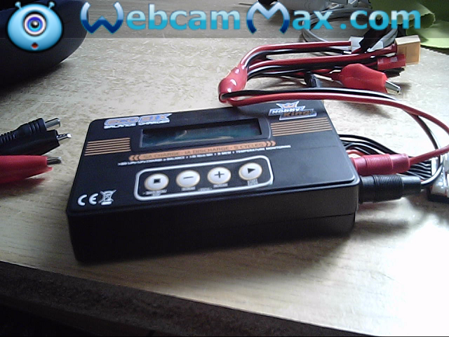

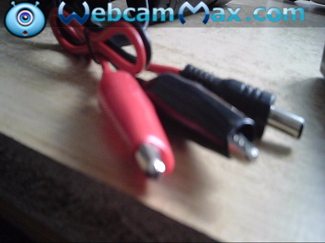

    איך אני יכול להחליף את החיבורים ?
    קיבלתי אם המטען חיבור שמתאים ושמחובר לו 2תנינים והתמונה אם האחד שלא מחובר לו תנינים זה הספק שקניתי שהוא לא מתאים
    ומה זה אומר מה שרשום על החיבור 18V DC11?

    מציע לך לחבור למישהו שמבין בחשמל והוא ידריך אותך.
    נכנסת לתחביב בו בּוּרוּת בחשמל מובילה לאסון!!
