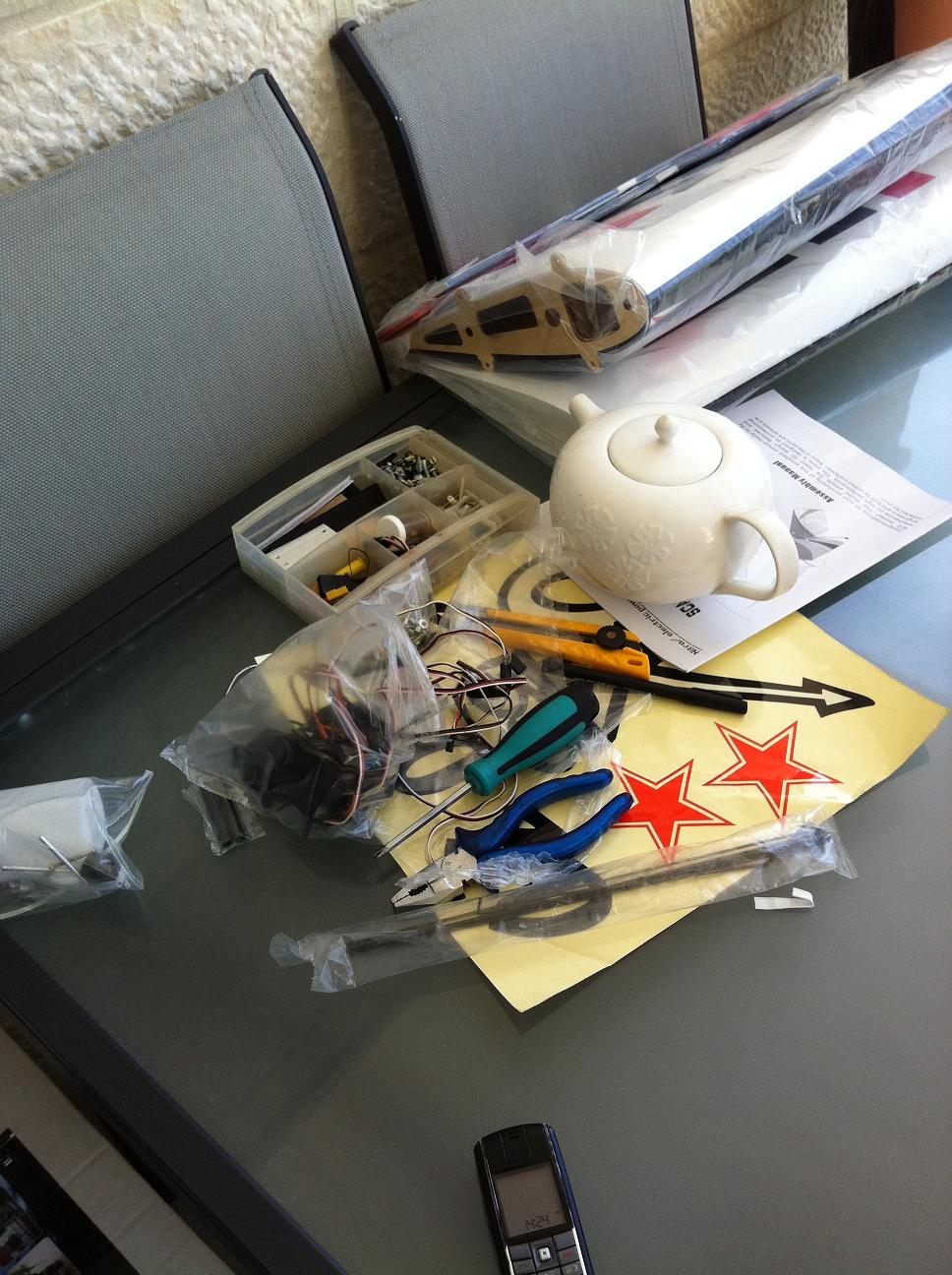

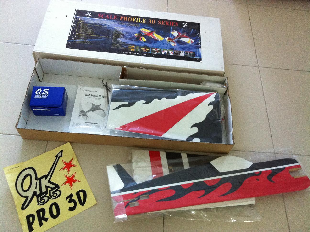

    לאחר ריסוק ביום שבת האחרון בגלל סוללה שקיצרה לי את כל המערכת וראיתי את הטיסן רוקד לו לעבר קרקע..חשבתי לחפש איזה מציאה יד שנייה, לאחר המון זמן של חיפושים וציפיות (לילה אחד בלבד)..החלטתי לוותר!!!
    קמתי בבוקר ונסעתי לטיסן הקריות ולקחתי את הציוד הבא :

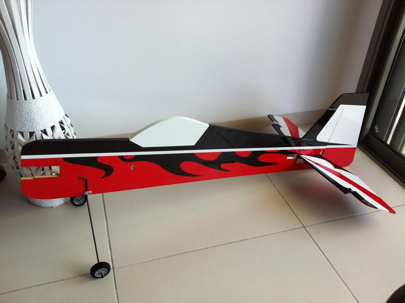

    אחרי קצת דבק מהיר..

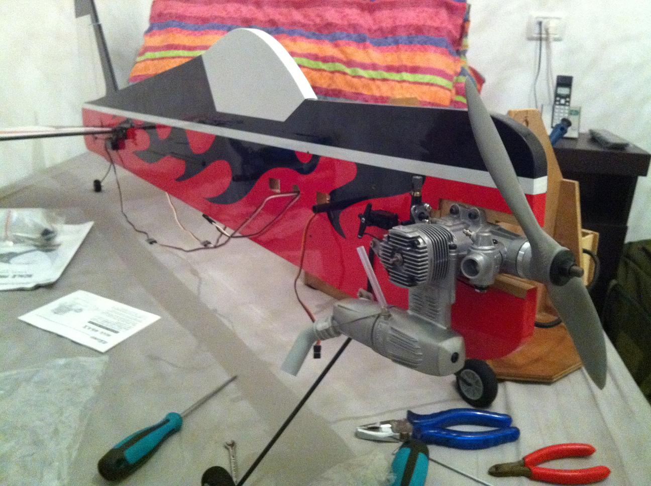

    תוספת קטנה של o.s 46AX היישר מהקופסא
    וזהו להיום..נמשיך מחר עם המון מרץ:]

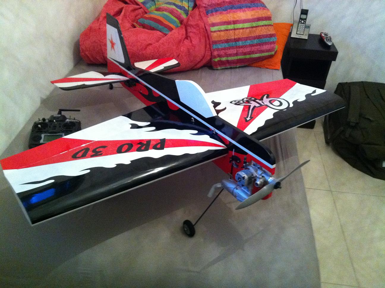

    Apr 2011
    דימונה
    333
    31
    הודה 11 פעמים ב 11 הודעות
    ברירת מחדל תגובה: טוב אז במקום לחכות לאיזו מציאה..
    תתחדש הטיסן האהוב עלי!

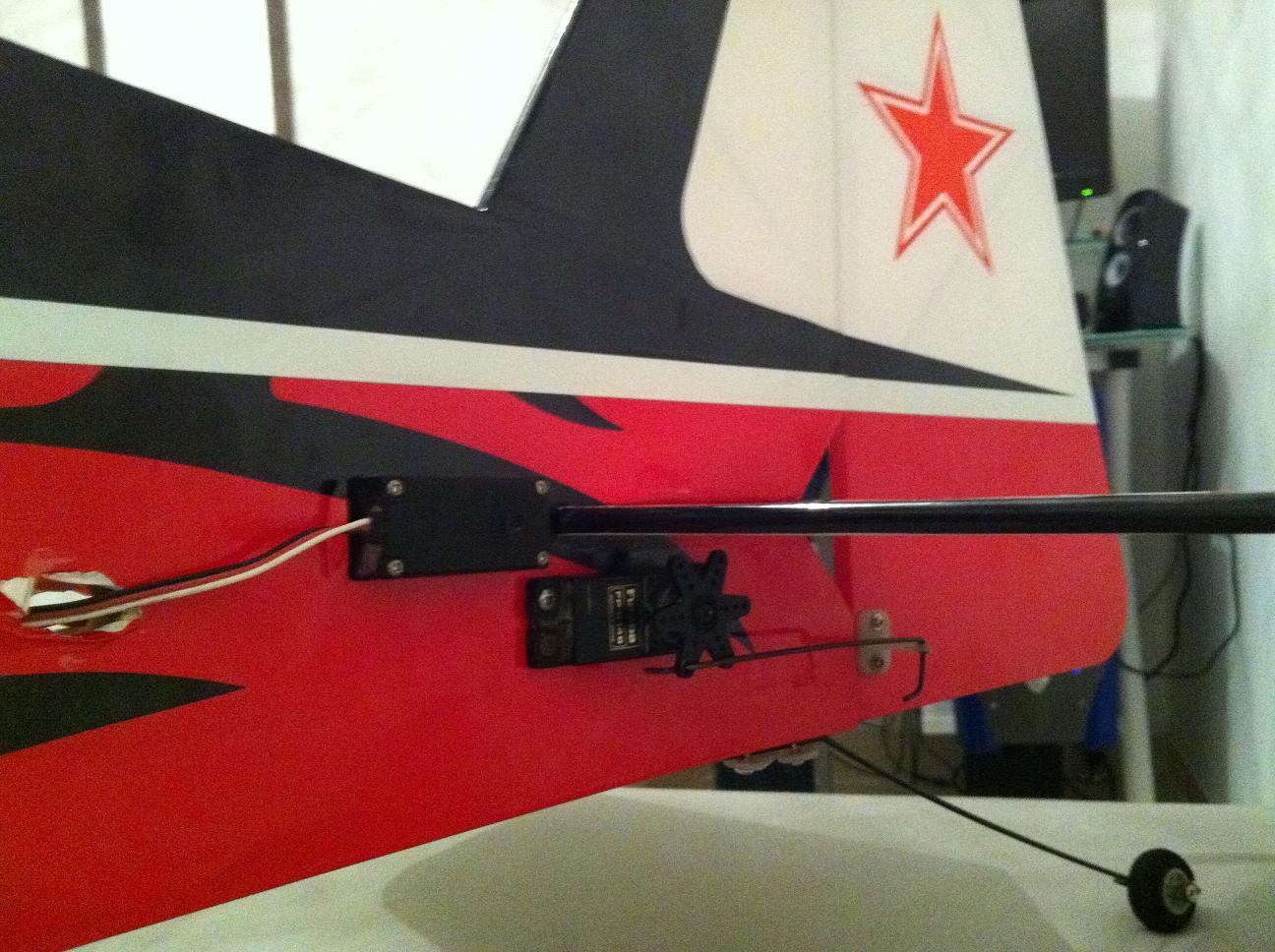

    כמה דברים שהייתי מחליף זה את הכן נסע אף פעם לא השתמשתי בו וגם הוא לא נראה משהו גם בזנב עשיתי קומבינה.
    ולגבי הסרוואים ממליץ לך לשים לינקים ולא לעשות "ל" זה עושה חופשים עם הזמן.
    קבל תמונה
    נ.ב אל תעשה הרצה עם הפרופ הזה.
    תודהההה!
    נראה טוב הטיסן שלך/שלנו
    לא לעשות הרצה עם הפרופ הזה? אתה בטוח? זה פרופ 11X6 אחי
    ולגבי כן הנסע עושה רושם שהוא בסדר..אם היה לי אחד אחר הייתי מחליף:]

    שמתי לינקים בכולם חוץ מההוא שראית..

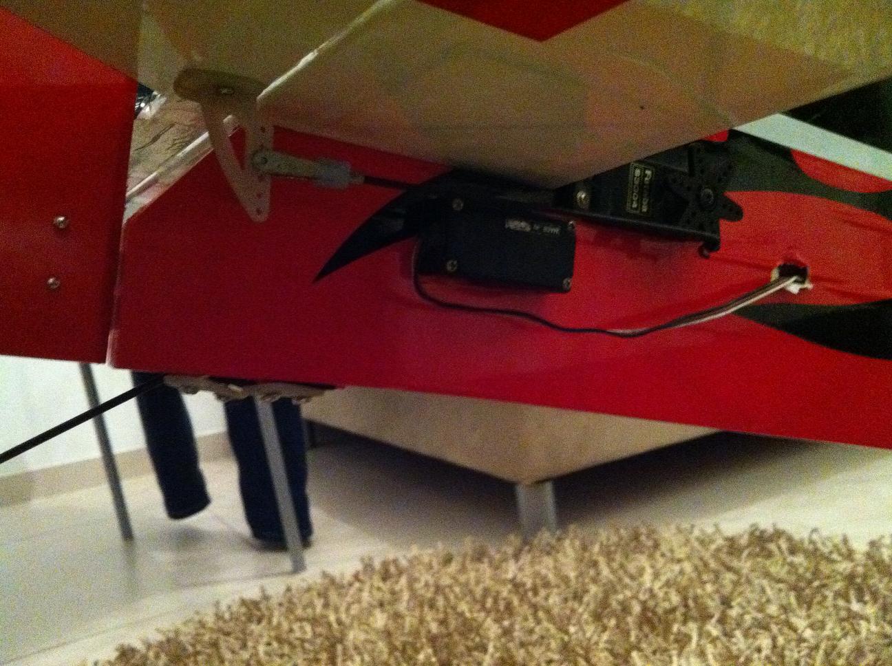

    רק התעוררתי.. מהתבוננות בתמונה של חיבור הסרוו להורן קפצו כמה נוריות אזהרה חמורות
    1. נדמה לי שזה לינק מתכת להורן? מיד להחליף לניילון של GREATPLANES במיוחד בהגה גובה אם שם יש אחד כזה
    2. מה כל התמנון הזה על הסרוו?? זרוע אחת מספיקה , להישתדל זרוע ניצבת 90 לסררוו וכמה שאפשר ניצב להורן
    3. חיבור Z מוזר לזרוע הסרוו אבל אולי זווית התמונה מטעה.

    למה להחליף את המתכת לניילון? הלינקים האלה עבדו על טיסן כזה במשך שנה, אז מיד להחליף לניילון של greatplanes?
    התמנון הזה לא מפריע לי:] יש לי גם זרועות בודדות ככה שאם זה היה מפריע הייתי מחליף.
    Jan 2011
    1,296
    37
    הודה 155 פעמים ב 130 הודעות
    יותר מידי סיפורים סביבי כולל ממקור ראשון שאני מכיר , מתכת סופה להשתחרר ולהיתנתק
    גם מראש יש שם חופשים לא מתקבלים על הדעת , ביחוד מטיסי 3D 4D ...
    א.

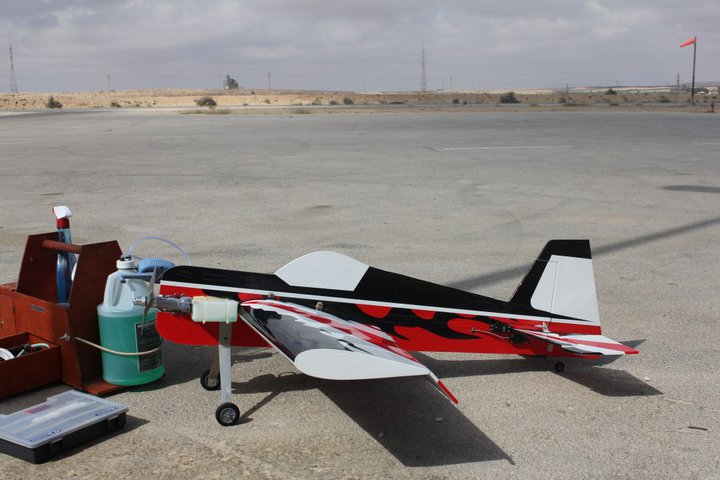

    אני מציע לך לפני שאתה מרכיב את הכנפיים לקחת פן לשיער ואיתו בזהירות על הטפט(איפה שיש בועות).
    החום של הפן ימתח את הטפט ומיד לאחר שהטפט נמתח תעבור אם איזה בד על המקום שבו עברת ככה אתה גם מותח וגם מצמיד את הטפט לעץ.
    היה לי את הטיסן הזה(התרסק עקב ניתוק קשר(ספקטרום)) ונהנתי מכל רגע.

    טיסנים שהם כיף טהור! קח בחשבון שאם אתה מטיס 3D (ריחופים בעיקר) המנוע הזה מתחמם בקלות והקומפרסיה נדפקת עם הזמן (מנסיון של 3 מנועים FX/AX/LA).
    לגבי הדבק...אני מקווה שלא באמת הדבקת רק עם דבק מהיר?!? אפוקסי זה חובה, למרות שאני בטוח שטעיתי ואתה יודע את זה.
    נערך לאחרונה על ידי zahi098; 25-04-2012 בשעה 14:47:16.
  17. המשתמשים הבאים אמרו תודה לzahi098 על הודעתו:
    GoZzlaN (12-12-2013)
  18. #17
    4,414
    הודה 155 פעמים ב 138 הודעות
    הטיסן הזה מגיע עם תושבת למנוע חשמלי.
    למה ללכלך אותו בדלק ?
  19. #18
    May 2010
    317
    4
    הודה 3 פעמים ב 3 הודעות
    מגיע עם תושבת למנוע חשמלי והטסתי כזה כבר עם חשמלי-> בקר 80 A , סוללה 5 תאים 4000 מיליאמפר , מנוע turnigy xpaerodrive 42-50
    ואת הטיסן הדבקתי רק עם דבק מהיר, למה גם אפוקסי? (לא שאני מתקמצן יש לי הרבה)

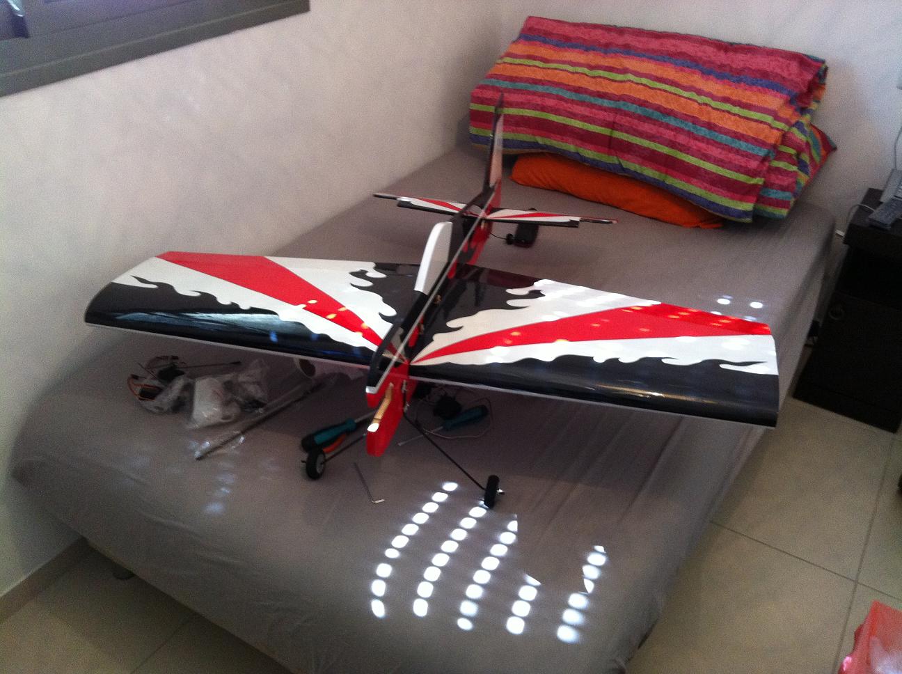

    טוב חברים יקרים הכל מוכן
    כל הסרוואים מחוברים וכל הברגים מחוזקים, נשארה רק ההרצה למנוע.
