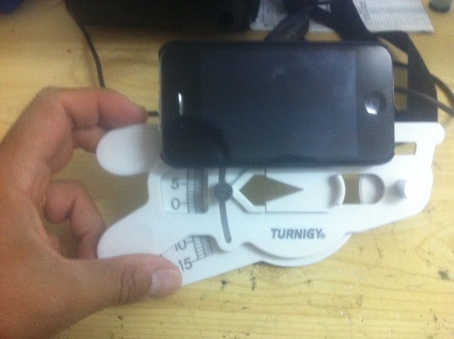

    יש לי קומבינה קטנה שהכנתי, כיסוי לאייפון שנתפס על מד הפיטץ׳. אני שם בפנים את האייפון ומכוון את מד הפיטץ׳ ל0 ואז זה מתפקד כמו מד פיטץ׳ דיגיטלי לכל דבר. אני לא יודע לומר כמה זה מדוייק או לא כי אין לי מד פיטץ׳ דיגיטלי אמיתי להשוות, אבל מעולם לא הייתה לי בעיית טרקינג והמסוק מתנהג בדיוק כמו שהתכוונתי כשכיוונתי אותו מבחינת גרף פיטץ׳ וזוויות סייקליק. אז לצרכיי, זה פיתרון מצויין
    בעניין כן או לא לנעול את הפלייבר זו סוגייה אחרת יש לזה יתרון של נוחות אבל חיסרון מסויים מבחינת הדיוק.

    אתה יכול להעלות תמונה ?

    אני מעלה תמונות דרך TapTalk עם האייפון... אני אנסה אבל זה די פשוט, בדיוק כמו שזה נשמע
    ליאור אחרי כיוון נקודת האפס צריך לכוון גם זוויות פיטץ׳ מקסימום ומינימום ומומלץ גם לכוון זוויות סייקליק
