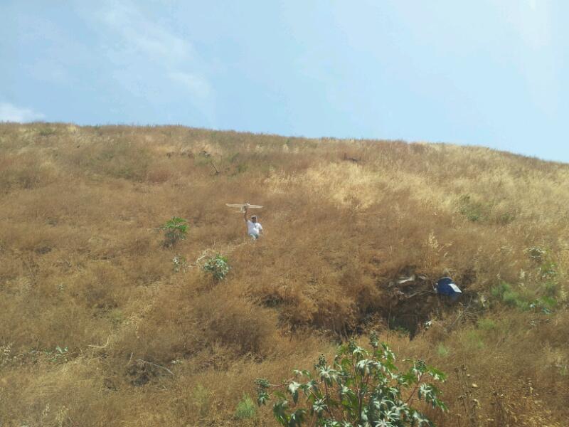

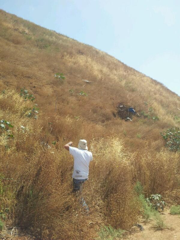

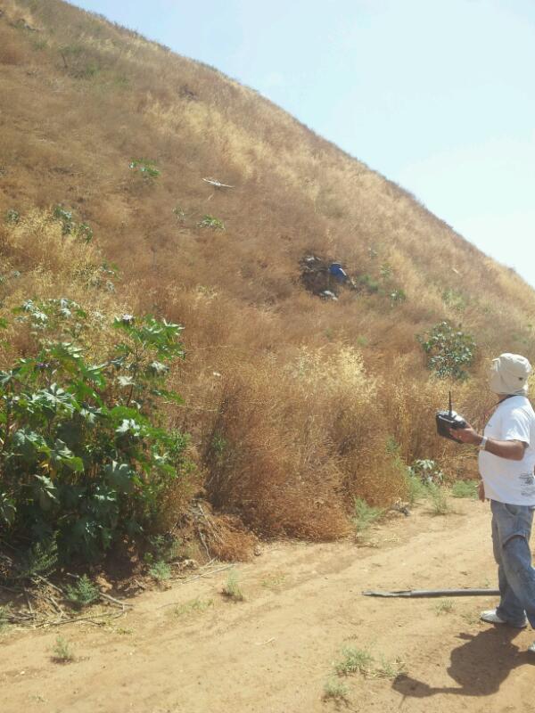

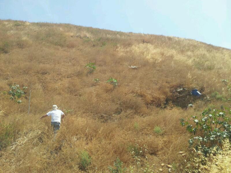

    בשבת אחרונה הטסתי fpv בטייסת 51 וכאשר הטסתי נמוך מאחורי ההר זבל עיבדתי שליטה ומואחר יותר וידאו. הטיסן ניכנס ל rth אך בגלל גובה נמוך בדרך חזרה אלי נתקע בהר הזבל. תודה לשחר ותומר על עזרה למצוא את הטיסן וספוטינג. ראו תמונות והסרטון יהיה מאוחר יותר.תומר תודה על התמונות. קובץ מצורף 68481קובץ מצורף 68482קובץ מצורף 68483קובץ מצורף 68484קובץ מצורף 68485קובץ מצורף 68486[ATTACH=CONFIG]68486[/ATTACClick image for larger version.

    זה לא נראה בכלל שהוא נתקע בהר..!?
    נכון הוא הסתובב לכיוון שלו אבל הוא ריסק את עצמו לפני..
    האם זה rv5 או שזה גרסה לפני עם החיישנים ?
