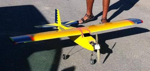

    арй оцшу ъоерд щм ийсп геод оаег мщмй, ъегд тм дтжшд.Click image for larger version.
