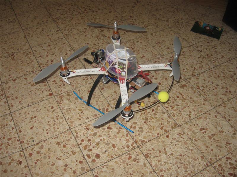

    הוספתי כני נסע כדי לאפשר מיתקון מצלמה מתחת. כני הנסע מאוד מאוד גמישים אז הוספתי להם קצת גומיות וחוט שיגביל את רוחב הפתיחה.
    קוטר החורים הנדרשים למיתקון כני הנסע התאים באופן מושלם לבום של מסוק 450 .

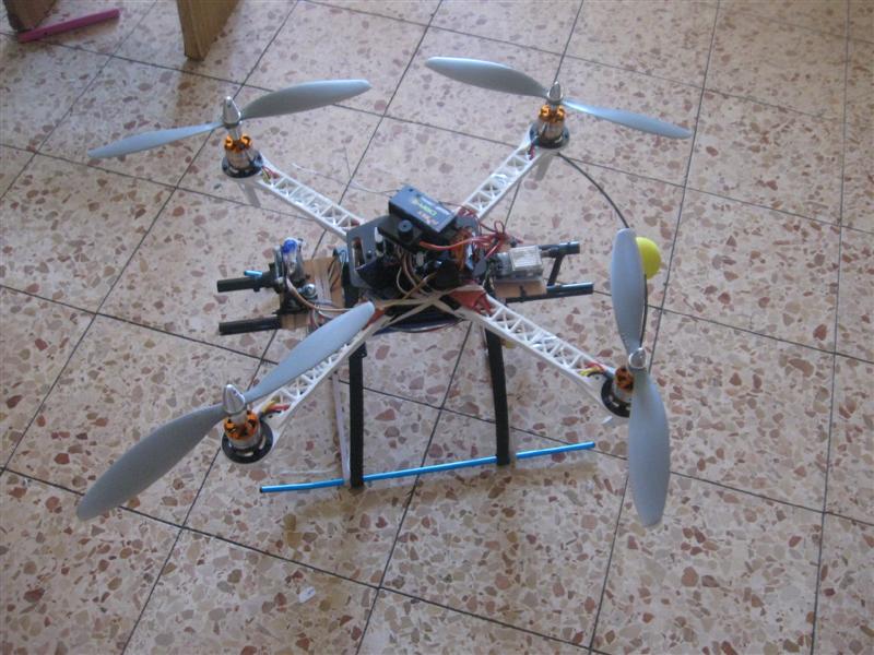

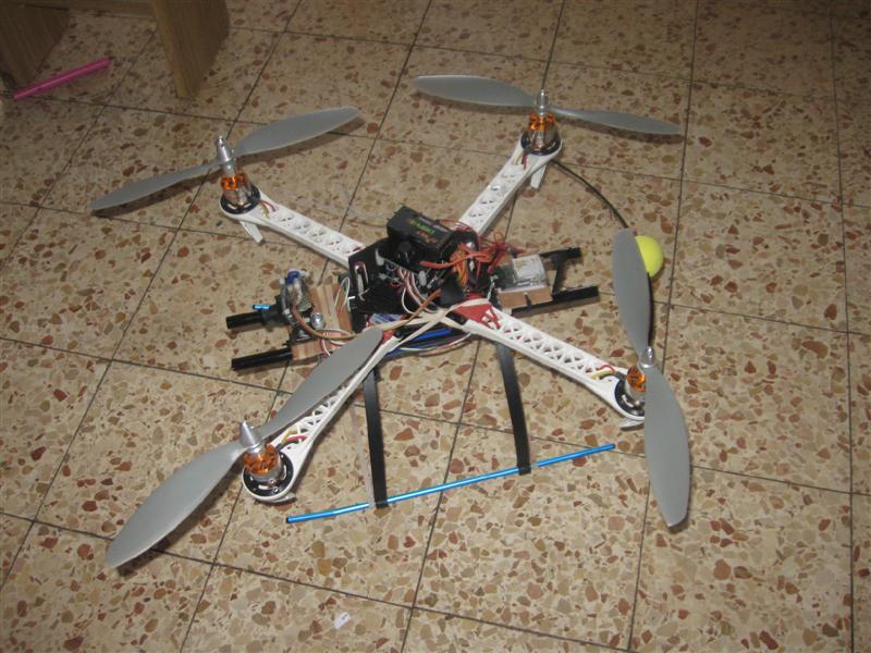

    כשהמכסה סגור לא היה לי מקום ליד בקר הטיסה אז הוספתי קומה נוספת עבור המקלט לצפצת איתור.
Name:	Picture 006 (Medium).jpg
    משדר 5.8 יושב מאחור בנוחות ומתקרר מזרם האוויר . אם כי 200mw לא מתחמם הרבה.

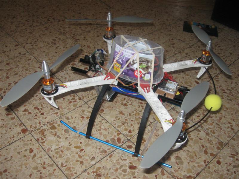

    הגומיות משמשות כאום מצמודת המכסה (בתמונה הבאה).
Name:	Picture 008 (Medium).jpg
    מכסה סלט חצילים באדיבות חברת מיקי מתאים באופן מושלם לפלטה והגומיות מצמודת המכסה מהדקות את המכסה היטב.

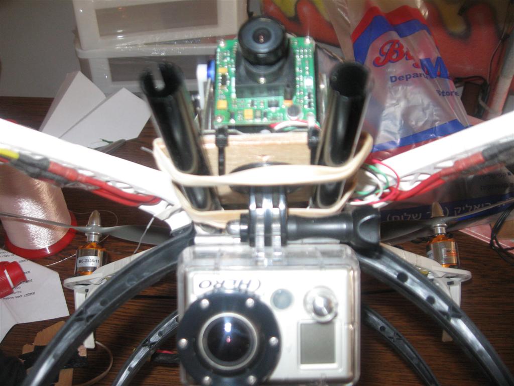

    יפה מאד, הטיסה תזזיתית מאד ולא חלקה לטעמי , באיזה בקר אתה משתמש<?

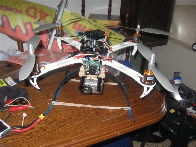

    אשמח לראות תמונת תקריב של אופן מיתקון הGOPRO אל השילדה...

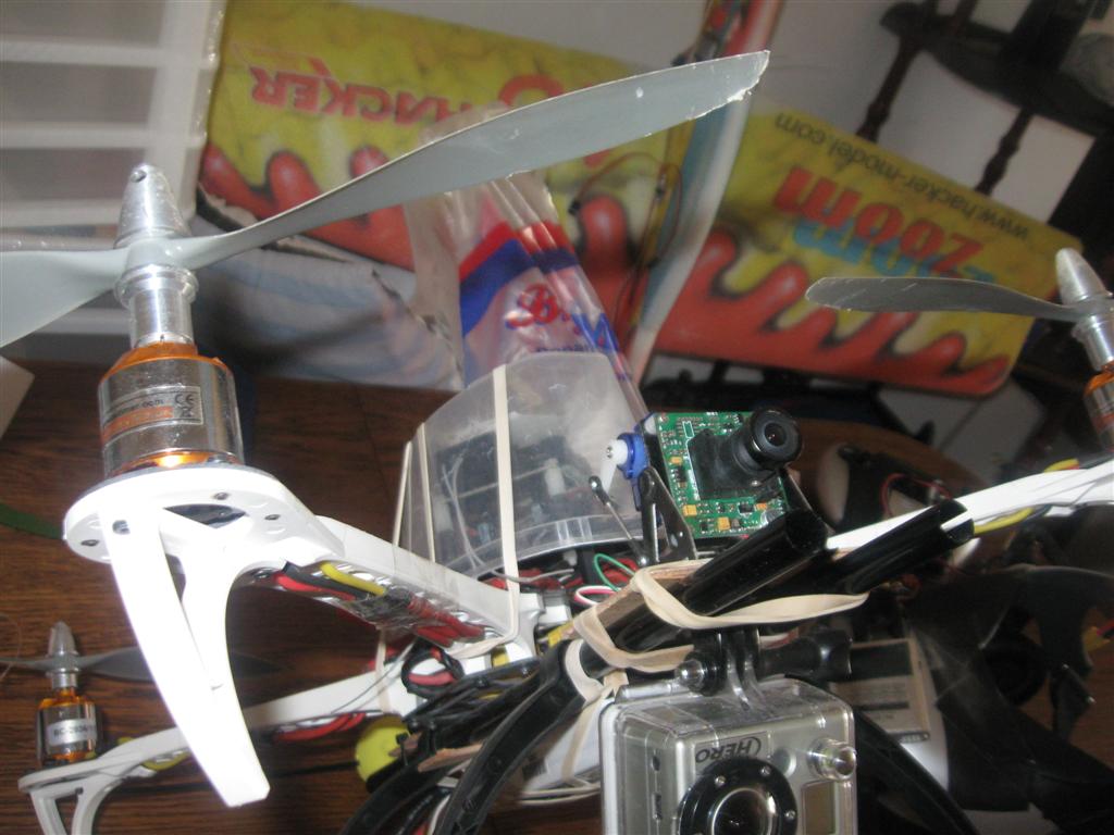

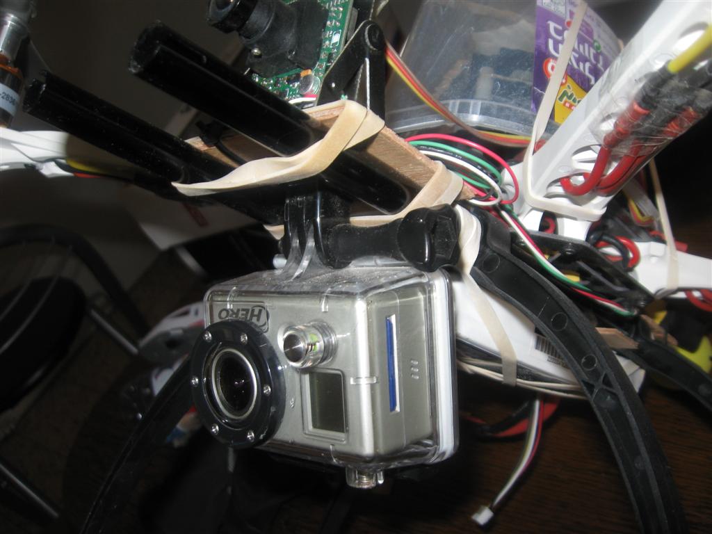

    4,414
    הודה 155 פעמים ב 138 הודעות
    ברירת מחדל תגובה: אבזרתי שלדה חדשה מהסיני SK450
    בהחלט צריך להשתפר להיות "קל" על הסטיקים אם כי היו מספר פעמים במשך ההטסות בהן פשוט עזבתי את הסטיקים והרמתי מנוע במיוחד במצב כשהרגשתי שאני מאבד גובה , איבוד גובה גורם לקאווד להתנדנד לא מעט.
    אני מניח שהרוח החזקה גם היא תרמה את תרומתה.
    בכל אופן הפעלתי את ייצוב התמונה של יוטיוב מה ששיפר את הוידאו אבל פגע בחדות של הגופרו.

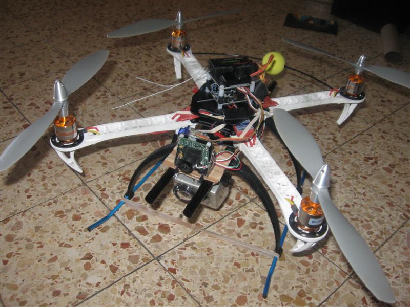

    חיבור הגופרו הוא ממש ממש פשוט.
    יש לי מתאם לטריפוד סטנדרטי עבור הקופסה של הגופרו כך שעם בורג אחד אני מחבר לפלטה דיקט פשוטה שפעם פרקתי מאיזה ארון ואני חותך למידות לפי הצורך.
    הפלטה פשוט שוכבת מעל הצינורות וכדי שלא תברח הגומיות מחזירות הכל במקום. היום אני מקווה לשים קצת ספוג בין פלטת העץ לצינורות.
    את מצלמת ההטסה חיברתי עם אזיקונים מעל פלטת העץ . המצלמה יושבת על שאריות PAN TILT של הסיני.
