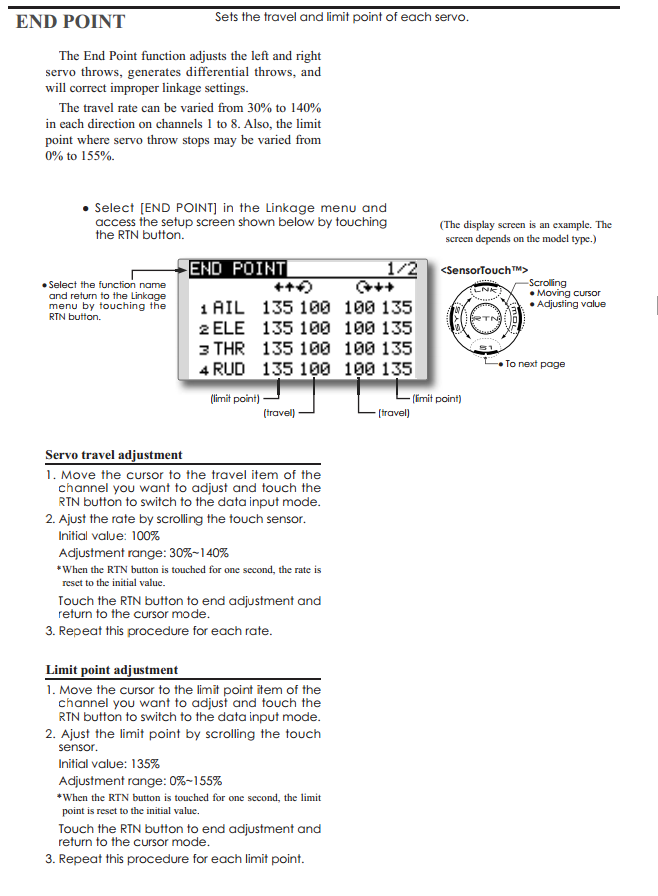

    הי חברים.
    תעלומה שמטרידה אותי כבר כמה זמן - למה בפוטאבה 8FG ניתן לכוון את גבולות ה END-POINT כלומר ה LIMIT עד ל 155 כאשר את הערכים האמיתיים של ה END-POINT נין להגדיר רק עד 140 ?

    מצטרף לשאלה ומוסיף
    למה גם בתחום התחתון זה ככה?

    האמת היא שלא ממש הבנתי את התשובה שניתנה לך שם
