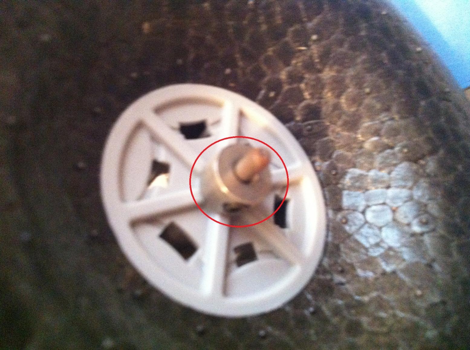

    מישהו יודע איך אני מוצא את הנועלן של הגלגל. (מסומן בעיגול) גלגל אחד התנתק לי באמצע טיסה.

    4 אפשרויות טובות ביחד ולחוד:

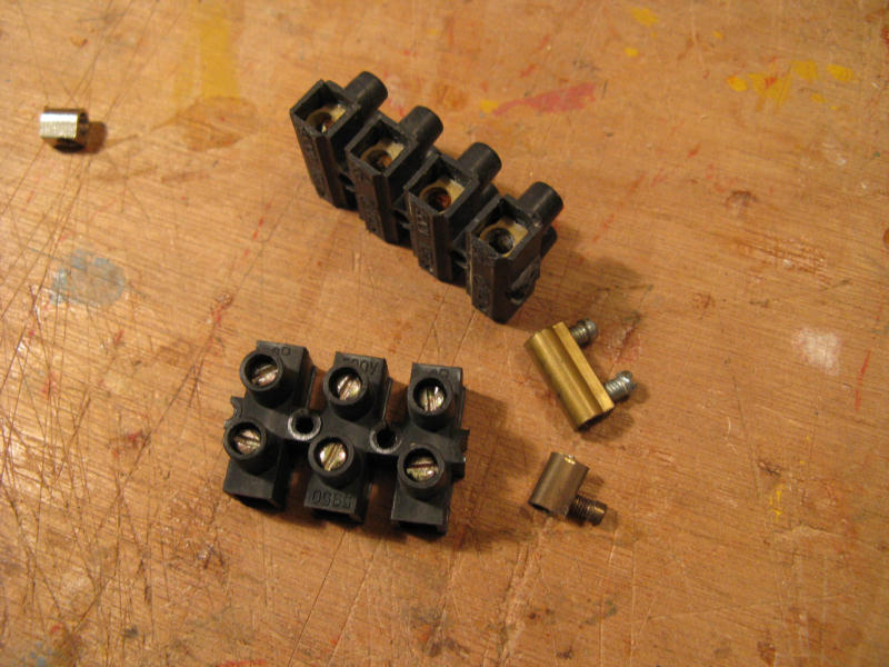

    1) לגשת לחנות טיסנים לרכוש נועל גלגל .
    2) לגשת לחנות חשמל לקנות לוסטרה קלמרה.
    3) לבקש בשטח מכל מי שמטיס דלק 1 סמ צינורית סיליקון.
    4) לתפוס עם אזיקון על הציר.

    יש בכל חנות טיסנים. תמדוד את הקוטר של המוט או תיגש עם הנועל (קולר) השני.

    אפשר גם לאלתר עם פרופ סייבר, וגם עם נועל פוש-רוד

    אפשר, כדאי וצריך לאלתר אבל עם הדבר הנכון.

    אני לא מבין אותך יעודי.. תזמין אצל הסיני או אצל היבואן בארץ ,אתה יודע מיהו.
    אבל קיבלתה פיתרון מצויין כדיי שתוכל להטיס כבר מחר בבוקר.

    דורי, יהודי, לא יעודי.
    זה וזה עושה את העבודה. מה ההבדל ומי רואה ולמי זה מפריע?
