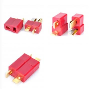

    ובכל זאת אני עובד רק עם T connector . כשהיתרון הגדול שלהם היא העובדה שהם קטנים ובכל זאת עומדים בזרמים גבוהים.
    אין לי שום כוונה להחליף לכל הסוללות חיבורים כי מישהו רוצה להכניס סטנדרט חדש לשוק ולעשות קופה, מה שהוביקינג עושים מפעם לפעם.
Name:	T connector.JPG‏
    נערך לאחרונה על ידי umbo; 17-08-2012 בשעה 07:02:44.
    נכון שהם קטנים ולזרמים גבוהים, אבל הם הכי מעצבנים שיש בשוק
    מבחינתי הם שייכים להסטוריה

    ובכל זאת אני עובד רק עם T Connector . כשהיתרון הגדול שלהם היא העובדה שהם קטנים ובכל זאת עומדים בזרמים גבוהים.
    מה זה בדיוק "הכי מעצבנים", אותי הם בהחלט לא מעצבנים. החיסרון הקטן שלהם הוא שקצת קשה לפרק אותם כי פני השטח שלהם חלקים, זה נפתר ע"י הדבקה של נייר\בד זכוכית על הצדדים שלהם, ו"החיסרון" היה כלא היה. מעבר לזה יש להם את כל היתרונות - קטנים, זולים, עומדים בזרם גבוה, אי אפשר לחבר אותם הפוך ובעיקר, יש לי לא מעט מהם - מה עוד צריכים שלא מוגדר בקיצור כשטויות ?
