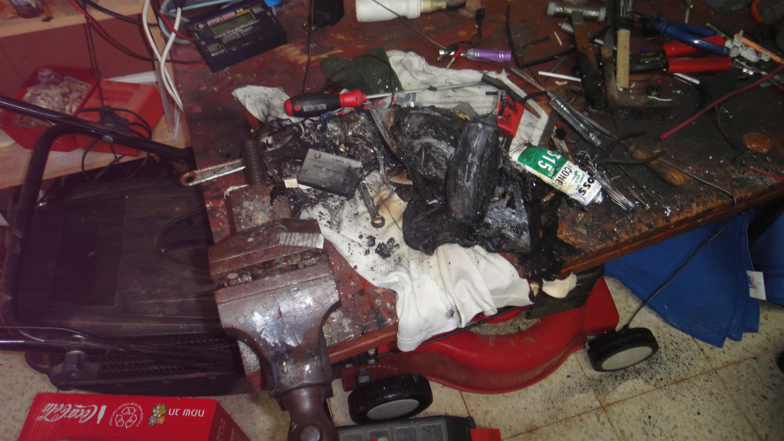

    למרות שק חסין אש, מזל גדול היה לי אל תטענו ללא השגחה
    סוללה 4 תאים 3000MAH פשוט שרפה את השק ואת כל מה שהיה סביב
    מחסן מלא טיסנים ,ציוד דלק דבקים ניצל הודות לאשתי ששמה לב לעשן סמיך מתמר מתוך המחסן הממוקם בגינה
    וכבתה את האש מאמצעות מים

    מסכים עם כל מילה.
    היו כאן הרבה שירשורים בנושא.
    למישהו פה נשרפה הדירה. אמיתי!
    שק ליפו, קופת מתכת או כלי חרס.
    אל תזלזלו!

    השתמשת בשק של הסיני או במקורי?

    איני יודע מהו המקורי השתמשתי שק חסין כמדומני מהסיני
    מוכרים אותו גם בebey, לדעתי גם למקורי היה קורה אותו הדבר
    השק מורכב משני שכבות השכבה הפנימית היא שכבת פיבר מאוד מאוד דקה שהיא לא נשרפה כלל
    אבל החום הרב גרם לשכבה החיצונית שהיא PVC להשרף להדליק את מה שסביב (בלאגן)
    עכשיו אני טוען בתוך כד חרס
    או למישהו מהחברים רעיון אחר

    אני זוכר שלפני כמה שנים ראיתי סרטון שעשה בדיקה של השק הסיני מול המקורי, והשק הסיני לא רק שהוא לא מנע את השריפה, אלא הוא התלקח בעצמו

    לפותח השרשור - אתה יודע להגיד מה גרם לסוללה להתלקח? היה משהו חריג? סימנים מקדימים? המטען עדיין עובד והוא תקין?

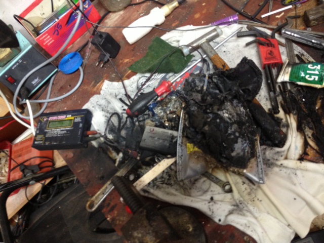

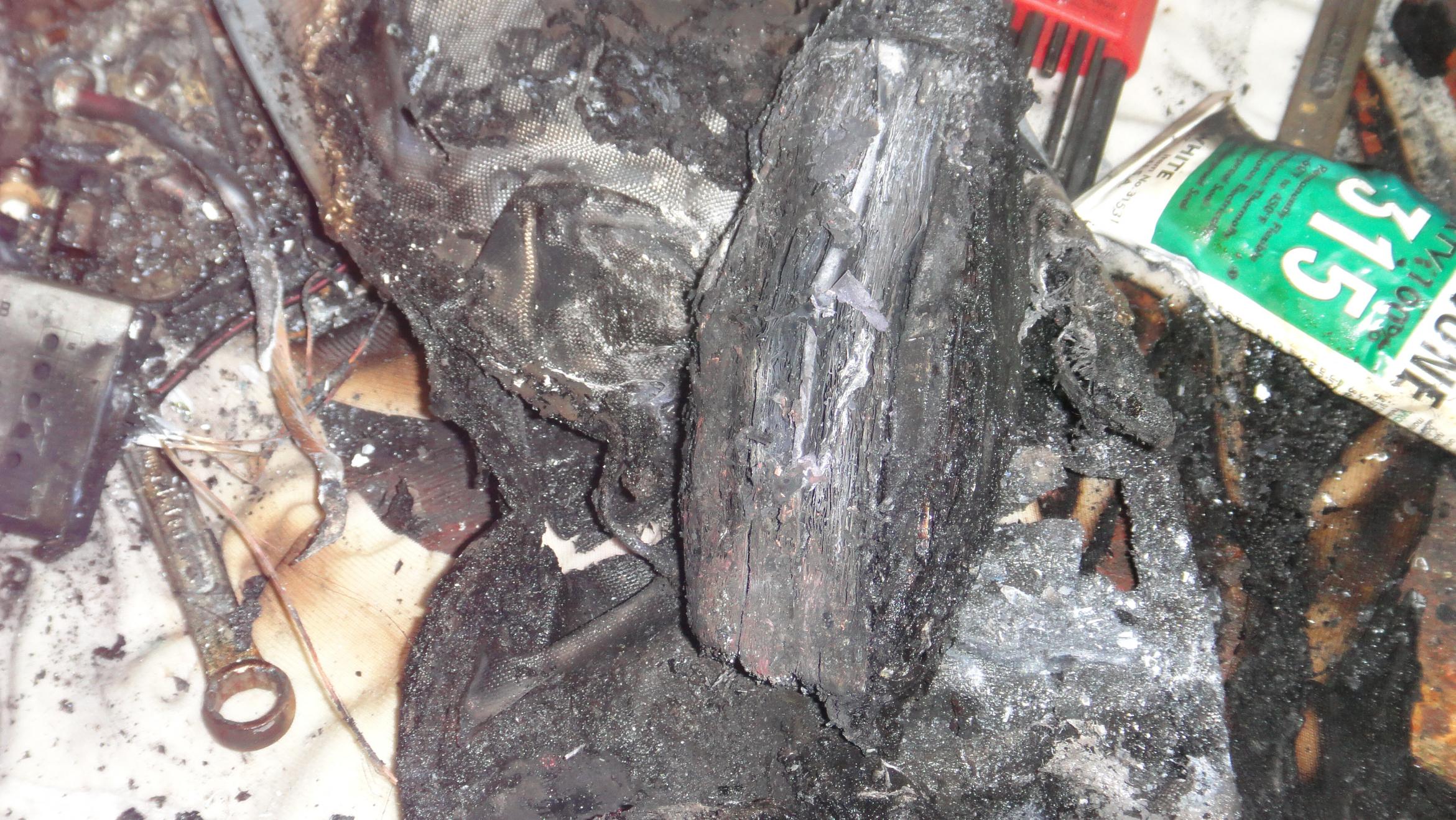

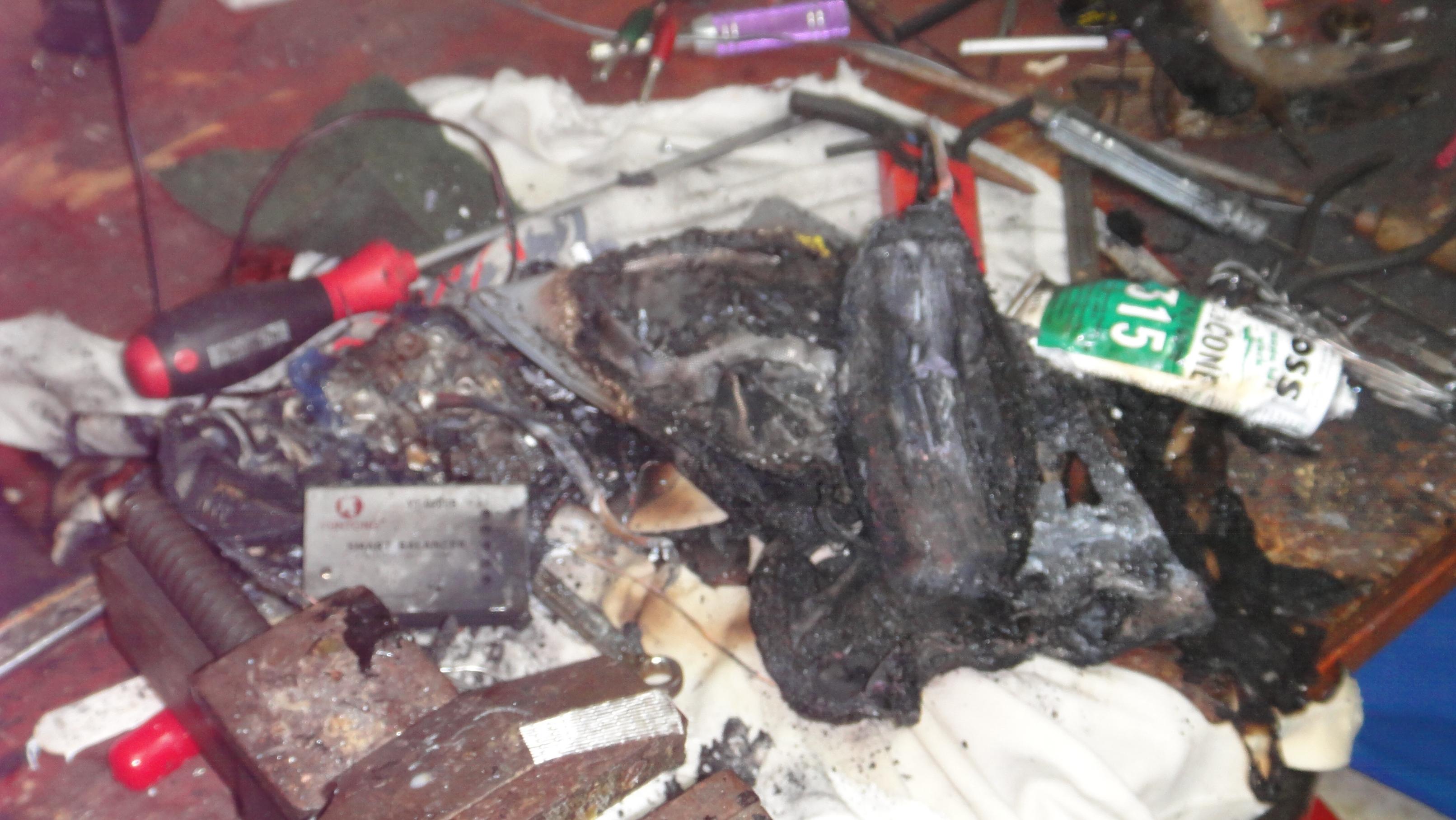

    הסוללה היא 3000MAH 4-S, לא חדשה נטענת כל הזמן בבית ב-1-אמפר עד לאותו יום שרציתי לזרז את הטעינה וטענתי אותה ב-2.5 אמפר ,יש לציין ששהיתי בבית בזמן הטעינה וכל כמה דקות ניגשתי לראות אם הסתימה הטעינה וגם נגעתי בשק כדי להרגיש אם הכל כשורה .לבסוף ויתרתי ויצאתי לשטח ללא הסוללה האמורה והשארתי את המטען לטעון . למזלי אשתי נכנסה הביתה כ5 דקות לאחר שיצאתי והההמשך ידוע
    אגב המטען עדיין עובד

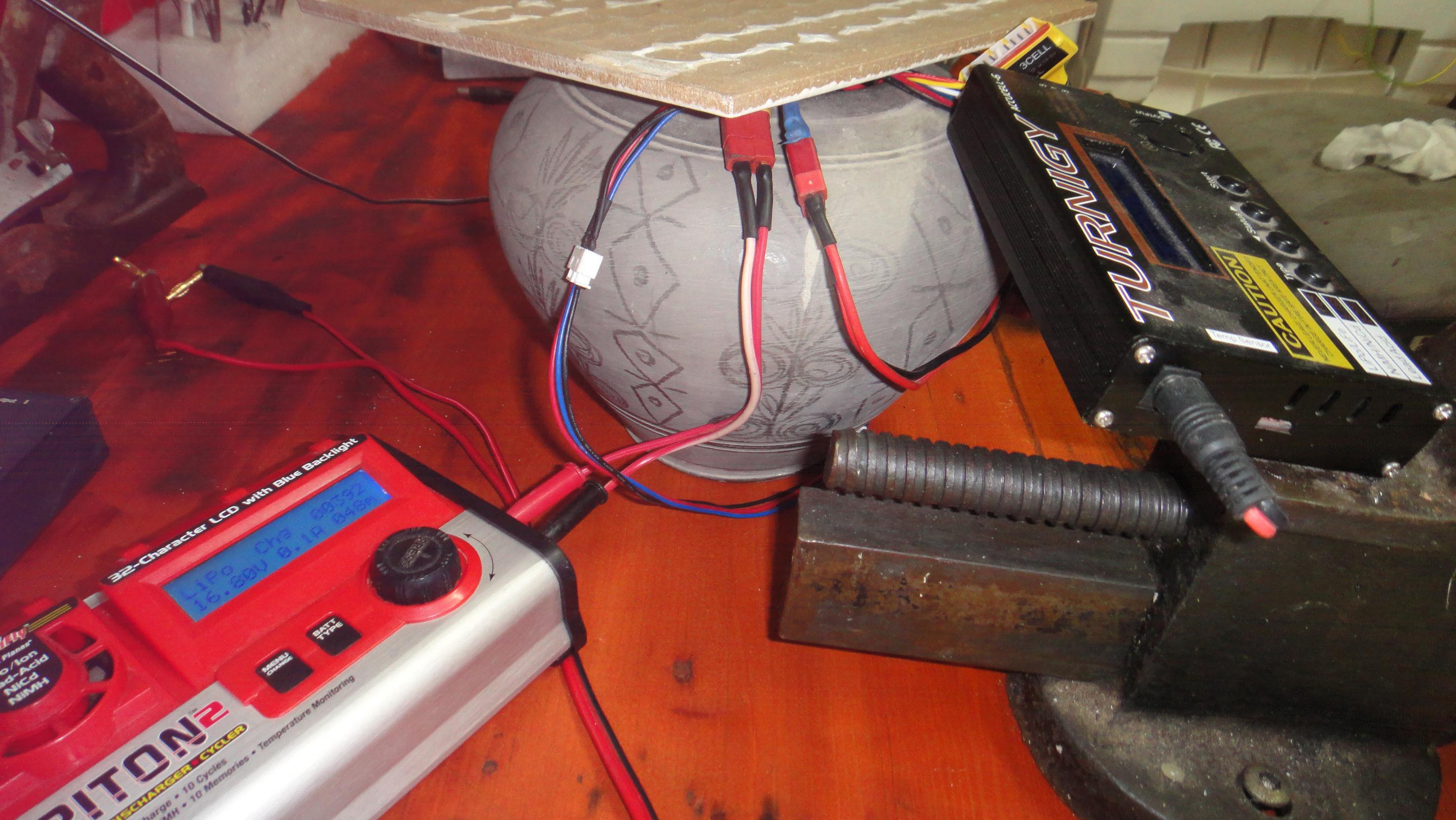

    לפניכם שוב תמונות של הסוללה השרופה
    ולאחר הניקוי וטעינה בתוך כד חרס ,בנתיים עד לפיתרון טוב יותר!

    מה יהיה ? אתה לא מוותר. שמת אומנם את הסוללות בתוך עציץ חרס אבל בשביל הביטחון שבכל זאת תהיה שריפה, כיסית את הסוללות בלוח עץ שיכול להדלק ולהעביר את האש לשולחן העבודה ולסביבה.
    למה לא לטעון באזור בלי שום חומר מתלקח בסביבה ?
    אין לך פינה בלי שום ריהוט קרוב, אולי במרפסת או משהו כזה ?

    זה נראה כמו מרצפה מפורצלן ולא לוח עץ

    זה לא לוח עץ ,כד חרס סגור בתחתית ללא שום חור ניקוז וכיסיתי עם אריח קרמיקה
    כמובן תחת השגחה וטעינה איטית
