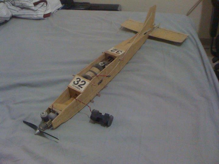

    יש אצלי בננה בבית, היה מותקן עליה מנוע cox כמו שאתם רואים בתמונה שכבר נזרק.
    ואני מעוניין לחשמל אותה

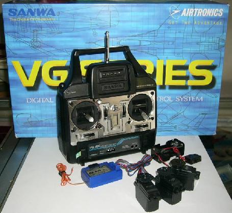

    השלט והמקלט שיש לי הם של sanwa vg 400

    שלט - כנראה יספיק בשביל התחלה, יש היום אופציות לא יקרות וטובות מאוד

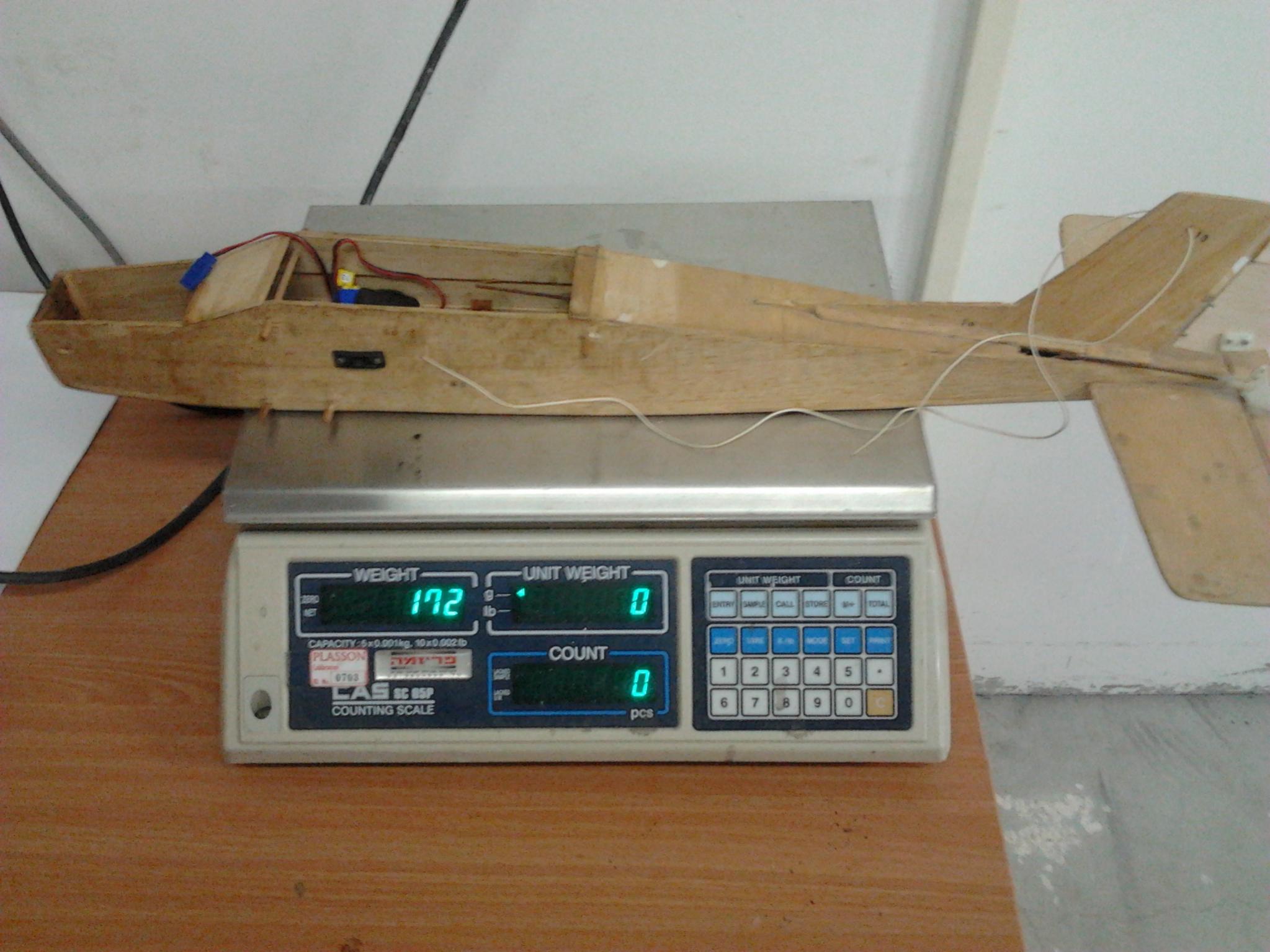

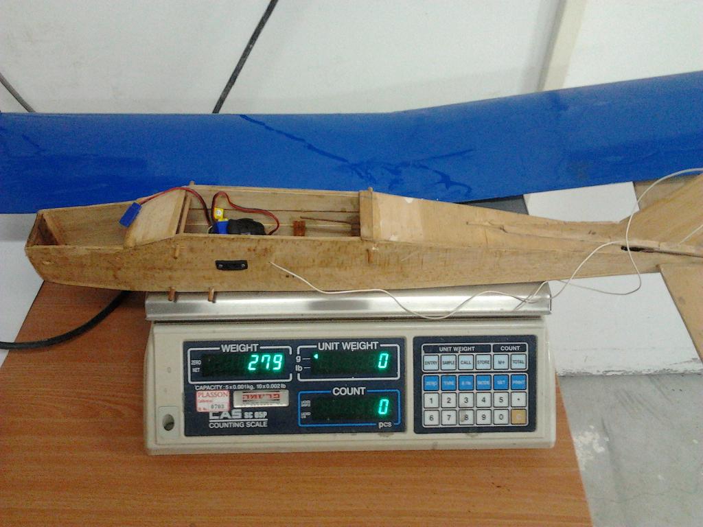

    לבקשתכם
    279 גרם כשהטיסן ערום כולל כנף
    טיסן נטו בלי כנף 172 גרם

    יופי. עכשיו שיש משקל אפשר להיות יותר מדוייקים.
    כבר פה בשרשור קיבלת המלצה לסטאפ חזק שיחזיק את הבננה שלך יפה מאוד
    סטאפ נוסף, טיפ טיפה יותר רגוע אבל גם יעשה עבודה מצויינת

    עם המקלט שלך אתה תקוע ( אם כי תמורת 16 דולר אתה יכול לשדרג למקלט שישקול כשליש בלבד, בתנאי שיש לך את המקלט הסגול של אירטרוניקס ולא את השחור, ה"עתיק" יותר) אבל כדאי מאוד להחליף גם את הסרווים. סרוו סטנדרטי שוקל 40 גרם. למערכות של היום זה המון כי אפשר להסתפק בסרוו חלש וקל יותר ששוקל 9 גרם.
