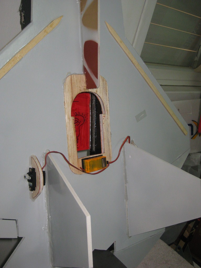

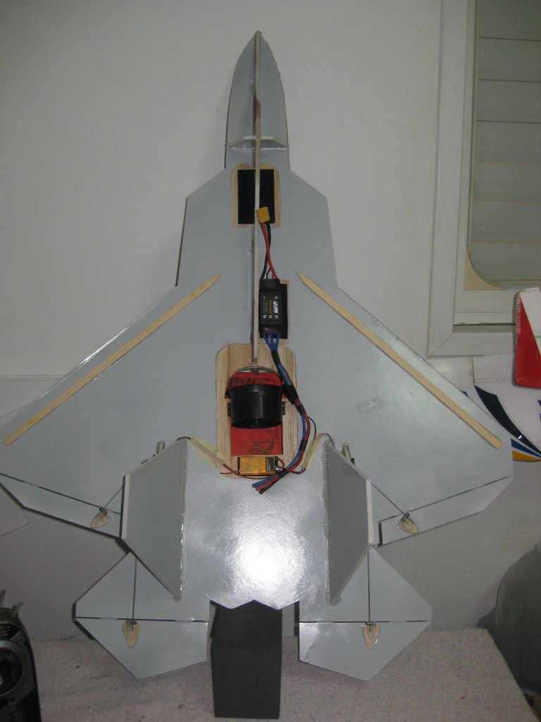

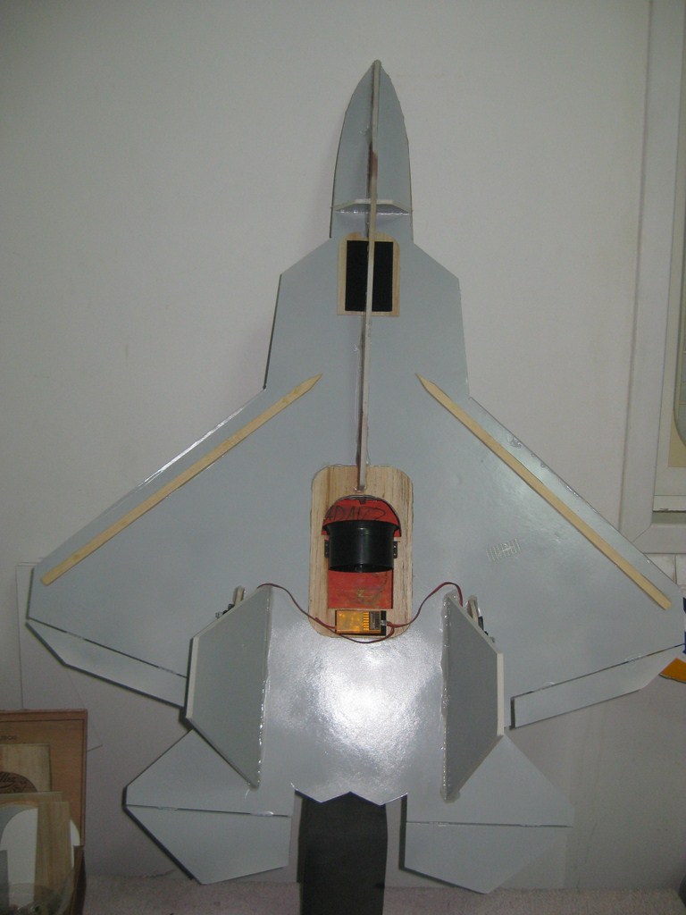

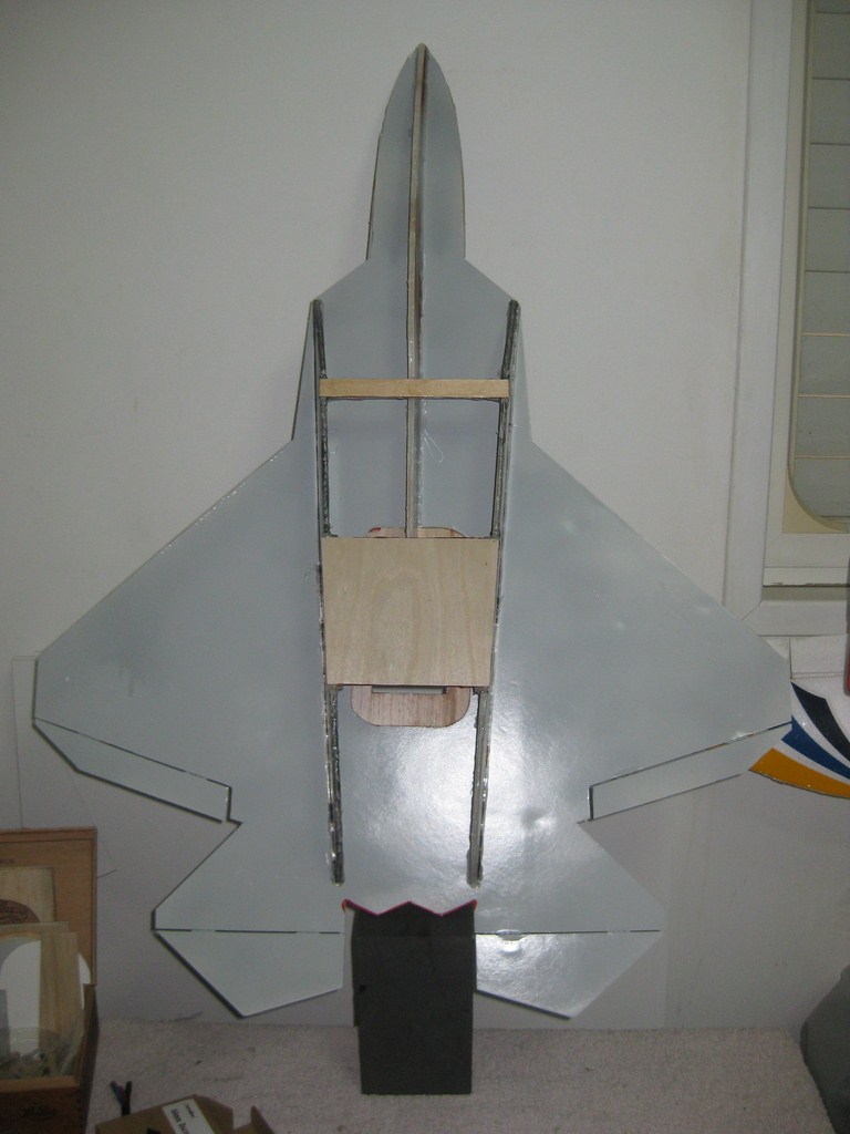

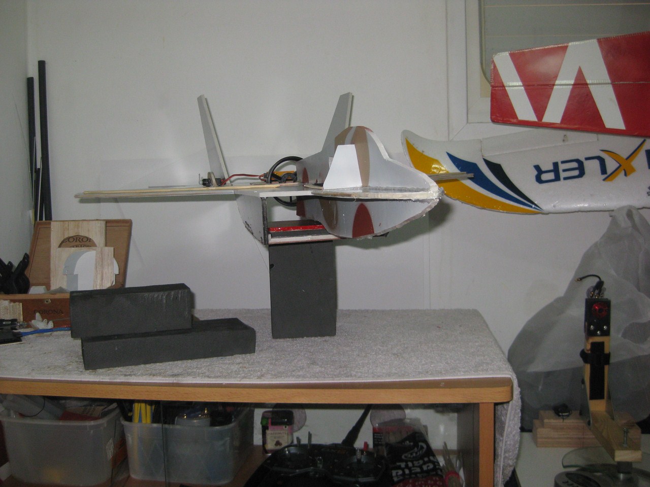

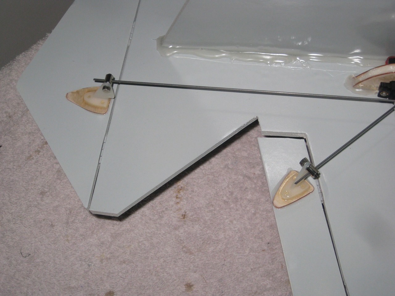

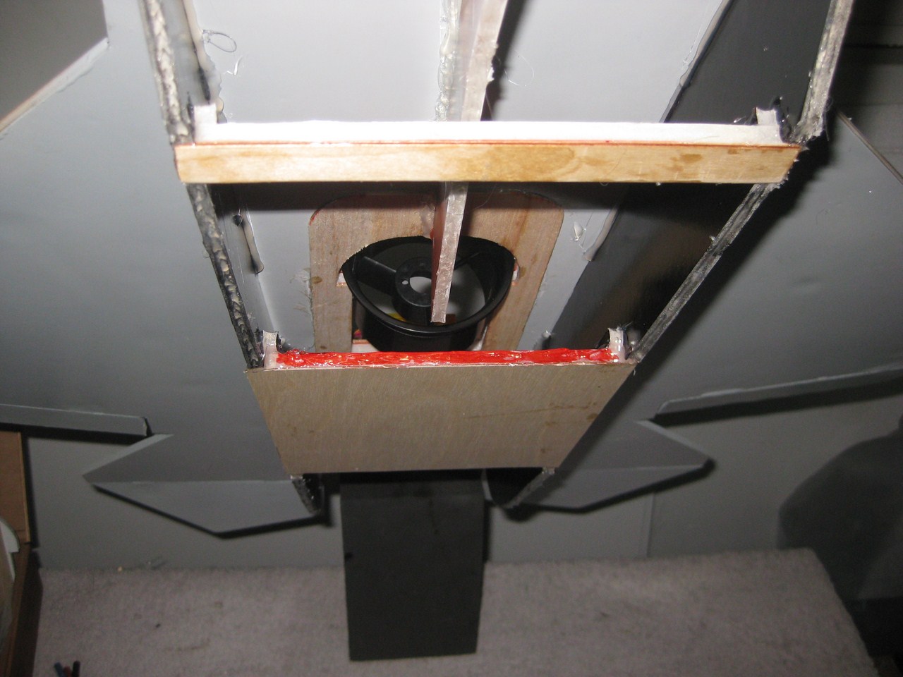

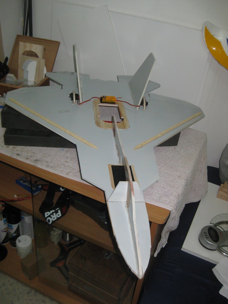

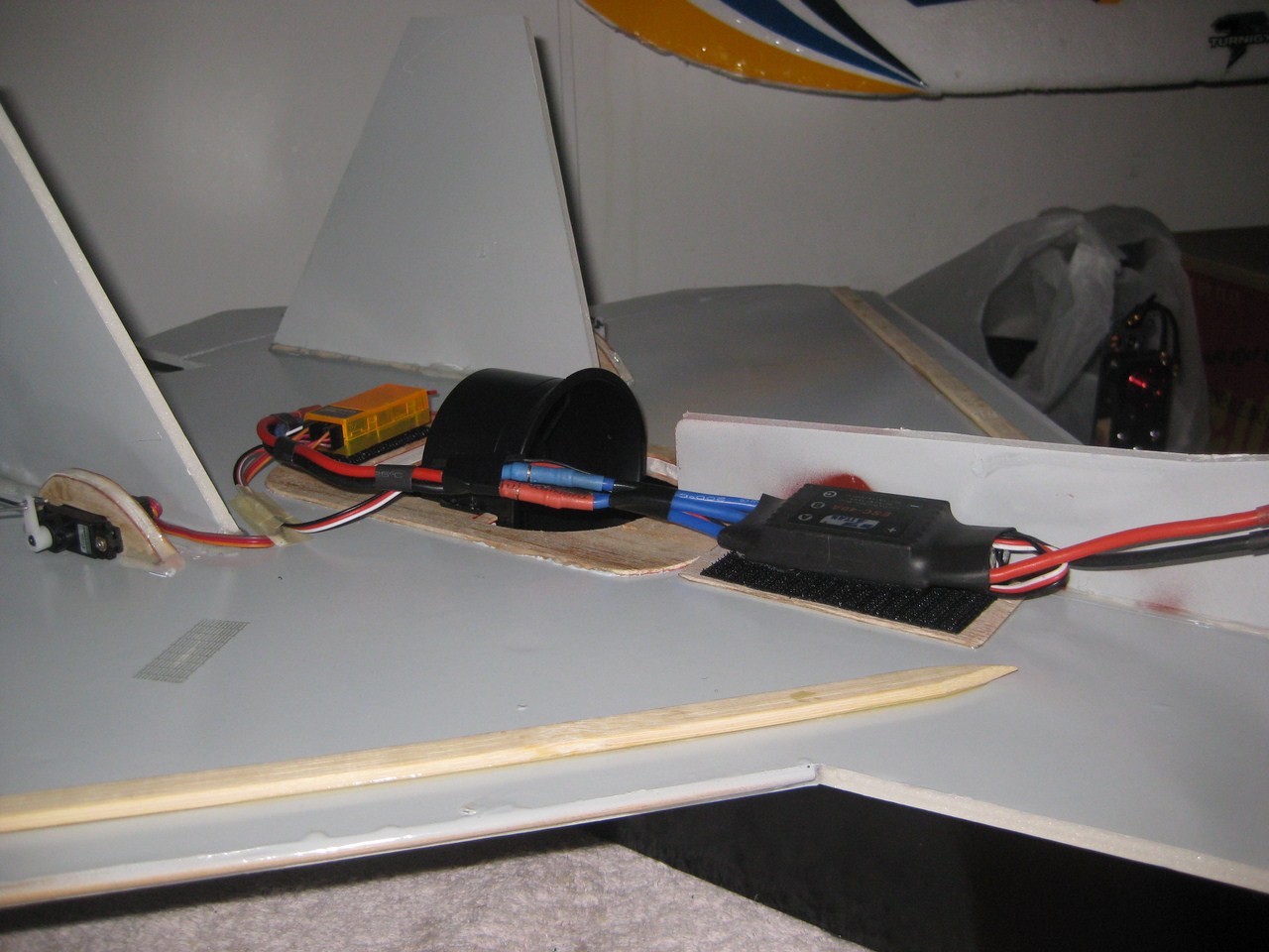

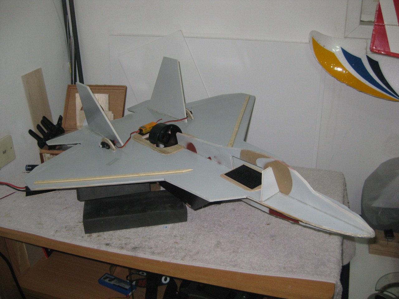

    היום סימתי לבנות את הF-22 מונע EDF מקפאה 5 MM (מתוכנית - http://mikeysrc.com/F22-Raptor.html).
    נשאר רק לקבל את המנוע מהסיני לעשות בדיקה מי מנשנים יותר מומלץ ולאוויר.
    https://www.leaderhobby.com/list.asp?type=searchlist
    http://www.hobbyking.com/hobbyking/s...dProduct=10927
    קצת תמונות...

    ברירת מחדל תגובה: F-22 EDF מקפאה 5MM
    טיסן כיף הנאה מובטחת

    לאיזה משקל הטיסן שלך הגיע?
    נראה לי שלי יצא קצת כבד 550 גרם, בלי מנוע! אני מקווה שהוא ייטוס עם מנוע edf.
    שלט - flysky fs-gt3b
    מכוניות:
    Kyosho Inferno ST NITRO
    kyosho Inferno st-rr electric
    mugen mbx5 NITRO
    Dec 2011
    מודיעין
    676
    62
    הודה 59 פעמים ב 43 הודעות
    שלי 350 גרם משקל טיסה
    Oct 2011
    פ"ת
    1,585
    69
    הודה 102 פעמים ב 87 הודעות
    ואווו!
    לא הבנתי איך שלי הגיע למשקל הזה כל מה ששיניתי בתוכנית את את החיזוקי דיקט + בלזה לחיזוק התושבת של המניפה.
    מקווה שהוא יטוס טוב.

    איזו בניה מושקעת, נראה טוב
    אני מקווה שהמניפה באה לך טוב...
    בהצלחה

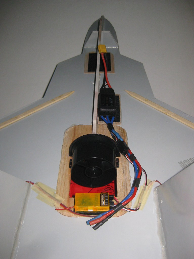

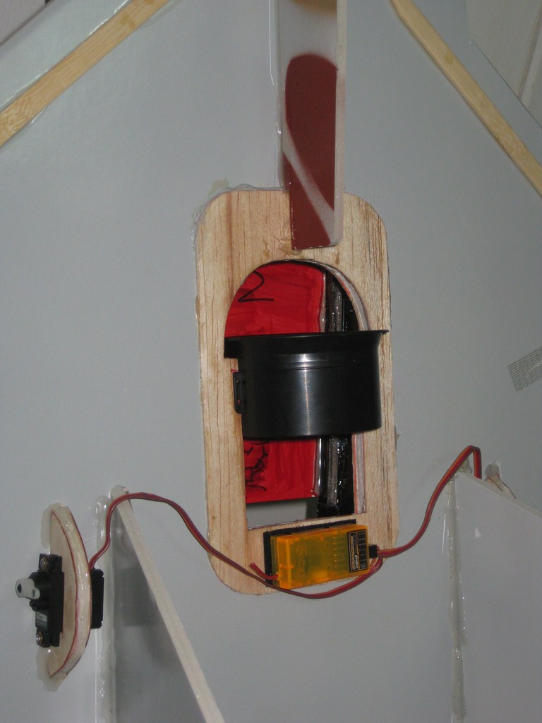

    הסיסני הזה עבד עלי חזק!

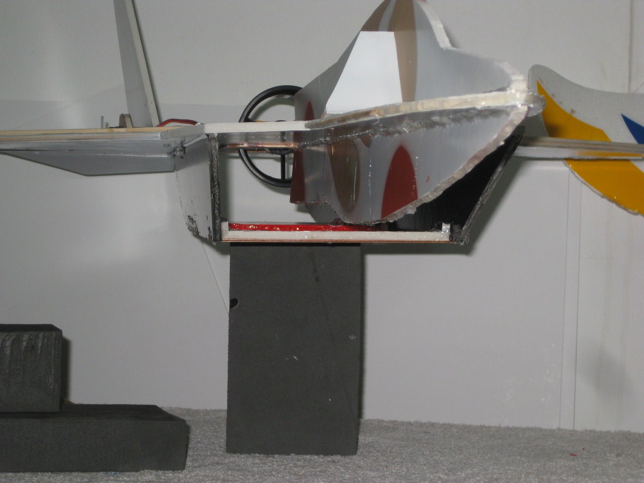

    לא מספיק שאני מחכה כמו איזה ילד קטן למנועים היום קיבלתי אותם ומה שקורה זה שהמנוע לא נכנס למניפה!
    לפי מה שרשום על המניפה שהיא מתאימה למנוע בקוטר 28 מילימטר (This EDF will take a motor with a maximum diameter of 28mm.(see related items)
    והמנוע שהזמנתי הוא 24 מילימטר! https://www.leaderhobby.com/product....=9394001224174
    מה שנכון זה שהמנוע הוא 24 מילימטר והמניפה לא 28 אלה גם 24!
    יש למישהו פתרון למצב הזה?!

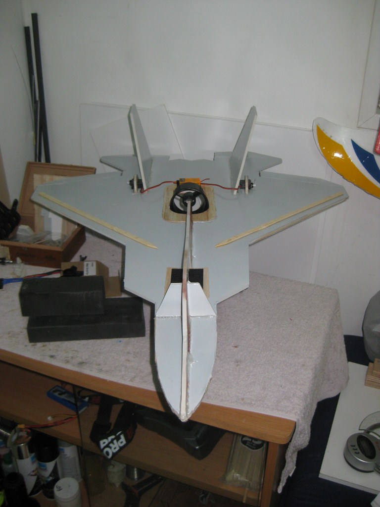

    זה באמת נראה ככה! נראה לי שהיסתבכתי (לפחות תקציבית) עם כל הנושא של המניפה הבעיה הראשונה שאני ממש רוצה שהוא יהיה מונע במניפה הבעיה השניה היא שעם אני עכשיו משנה אותו לפרופ (בדקתי היום מה תיהיה המשמעות) אני מחליש את הגוף כני אני צריך לחתוך את גוף כולל את החיזוק של שני הפרופילים התחתונים.
    עם הסטאפ שיש לי עכשיו אני בקושי מגיע ל500 גרם דחף!
    מנוע מניפה.
    יש למישהו רעיון לסטאפ שיתן לפחות 1000 גרם הטיסן עם אלקטרוניקה מלאה (כולל את המניפה והמנוע למעלה) שוקל 600 גרם כן יצא כבד לא ברור לי למה.
    לפי ההמלצות שרשומות על התוכנית של הטיסן זה מנוע 4400 ומניפה 64 זה מה שיש לי נראה לי שאני צריך לעלות את ה"W".
    חשבתי או לשדרג את המנוע לאחד כזה או לקנות מניפה קומבו כזאת... אשמח לעזרה בנושא.

    כן אתה יכול לשים את המניפה שבלינק ואז אתה צריך גם סוללה גדולה יותר לפחות 2200MH או לבנות מחדש מומלץ יותר ואז לשים סטאפ פרופ ואם לא בא לך לבנות את התוכניות האלו אתה יכול להשתמש בתוכניות הפשוטות של rc groups

    הבעיה היא שהטיסן יצא כבד להלביש עליו עוד סוללה 2200 זה כבר יהיה כבר במשקל של מזל"ט..
    המרחק בין שני הפרופילים מאחורה עם 14.5 סנטימטר (אני מוריד סטימטר וחצי) מה שאומר שאני יכול להכניס שם פרופ שהוא לא גדול יותר מ5 ושפת ההתקפה תצתרך להיות גדולה... - המלצות?
    עם אני יעבוד עם המניפה קומבו סוללה 1300-1500 4 תאים לא יעשה את העבודה או יעשה בלי זמן טיסה...?

    יעבוד מצויין אבל על פול מצהרת יהיה לך שתי דקות שוב אני אומר עזוב EDF זה סתם סליחה שאני מבאס אותך תבנה אחד חדש ושים פרופ
