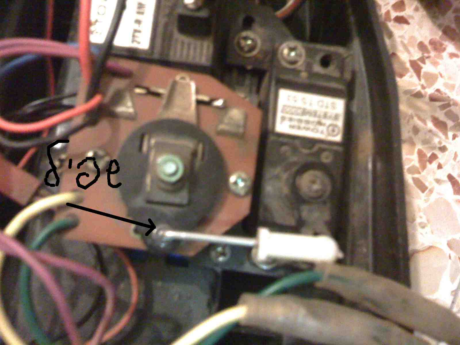

    המכונית זה סופר הורנט 1:10 של טמיה.
    יש סרבו שמזיז זרוע עם פוש-רוד
    הזרוע הזאת נוגעת כל פעם במגע אחר ומקצרת דרך נגד אחר את המנוע לסוללה.
    לפי העומס של הנגד משתנה המהירות.
    לפוש-רוד יש חופש בחור איפה שהוא ניכנס לזרוע.
    יש למישהו רעיון איך אני מסדר את זה ?
    התופעה היא שפיל נוראי לסרבו ובעיות של רוורס כשלא רוצים או שאין מספיק תנועה ומהירות מקס' לא פועלת.

    הנה הבקר
    אם אני מחפש בקר אלקטרוני למנוע מברשות, איך אני יודע כמה אמפר אני צריך ואיפה לדעתכם יש כזה עם רוורס ?
    כי אני מוצא רק עם בלימה.
    תודה.

    יותר פרטים. נראה כמו מכונית שנוסעת עם סוללה של 1.2Ah ונניח שזמן הנסיעה עומד על כ-5 דקות.
    כלומר צריכת הזרם הממוצעת עומדת על בערך 14A. בהאצה ישנה קפיצה משמעותית של הזרם, לכן הייתי מכפיל את המספר לפחות פי 2.
    נראה לי שבקר של 30 עד 40 אמפר עם קירור סביר יחזיק מעמד.
    תשחק עם המשתנים בהתאם למה שקורה בפועל עם המכונית שלך (גודל סוללה, זמן נסיעה, מקדם ביטחון)
