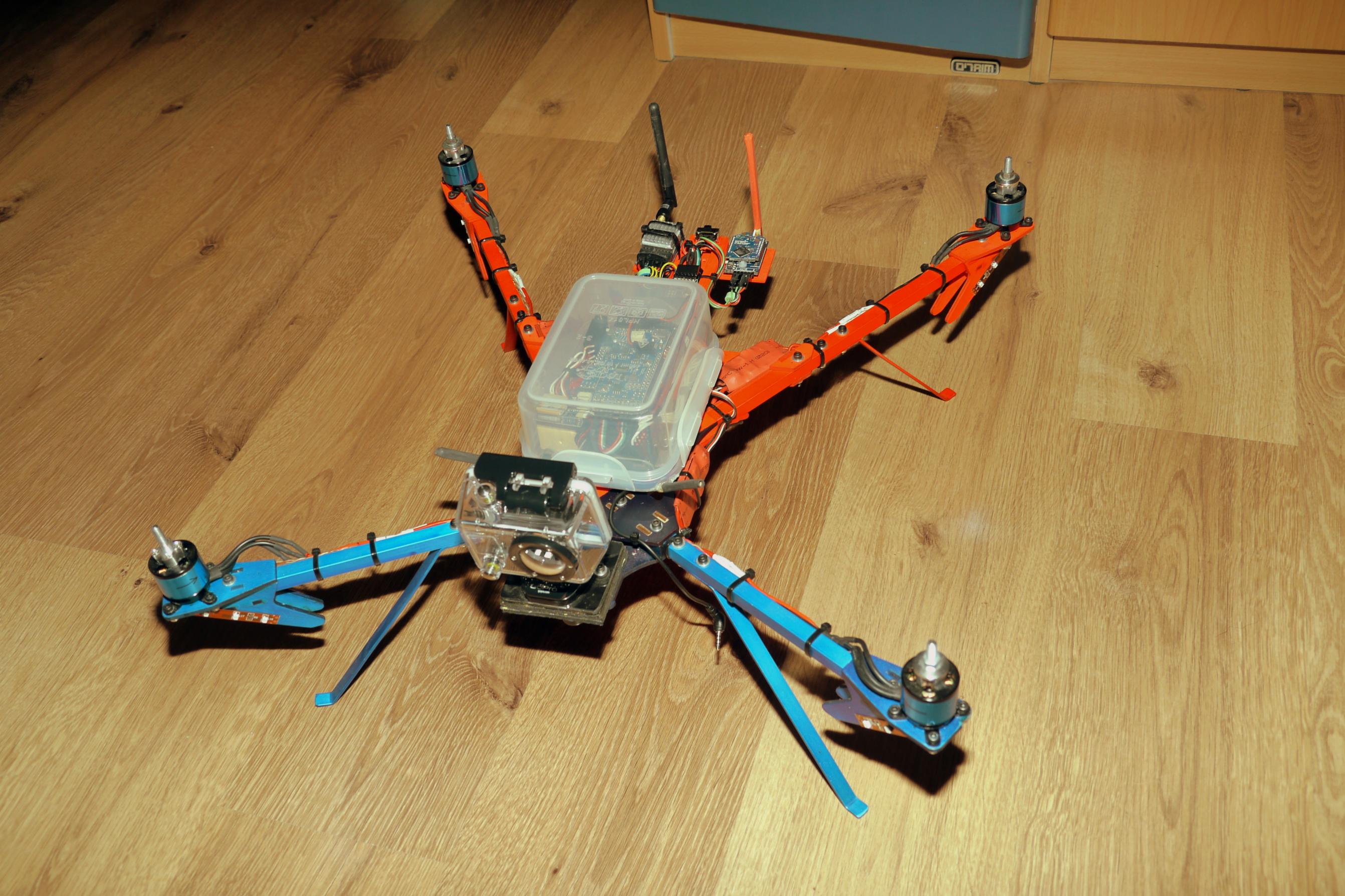

    אחרי חצי שנה של בישול איטי (מאד...) הרחפן החדש שלי מתחיל לקבל צורה:

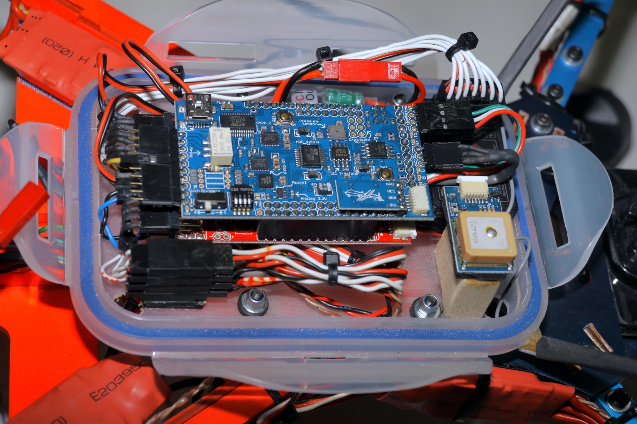

    ככה נראית הקופסה מבפנים:

    ברירת מחדל תגובה: הרחפן החדש שלי מתחיל לקבל צורה
    מה זה המשדר השני ?
    אני מניח שהראשון זה וידאו
    טלמטריה XBEE
    אחד וידאו השני XBee, מודם אלחוטי.
    באמצע כרטיס OSD שיושב על שידור הטלמטריה ומלביש את הנתונים על הוידאו.

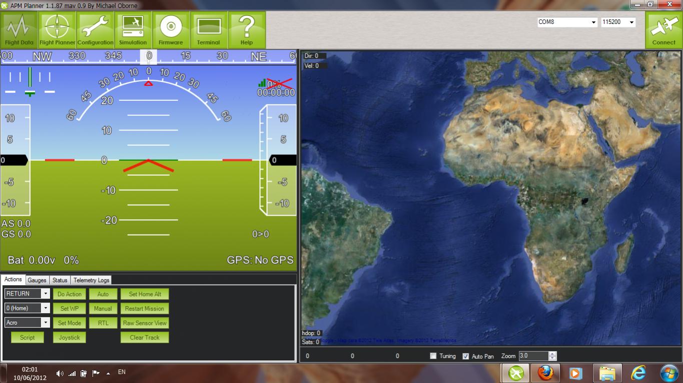

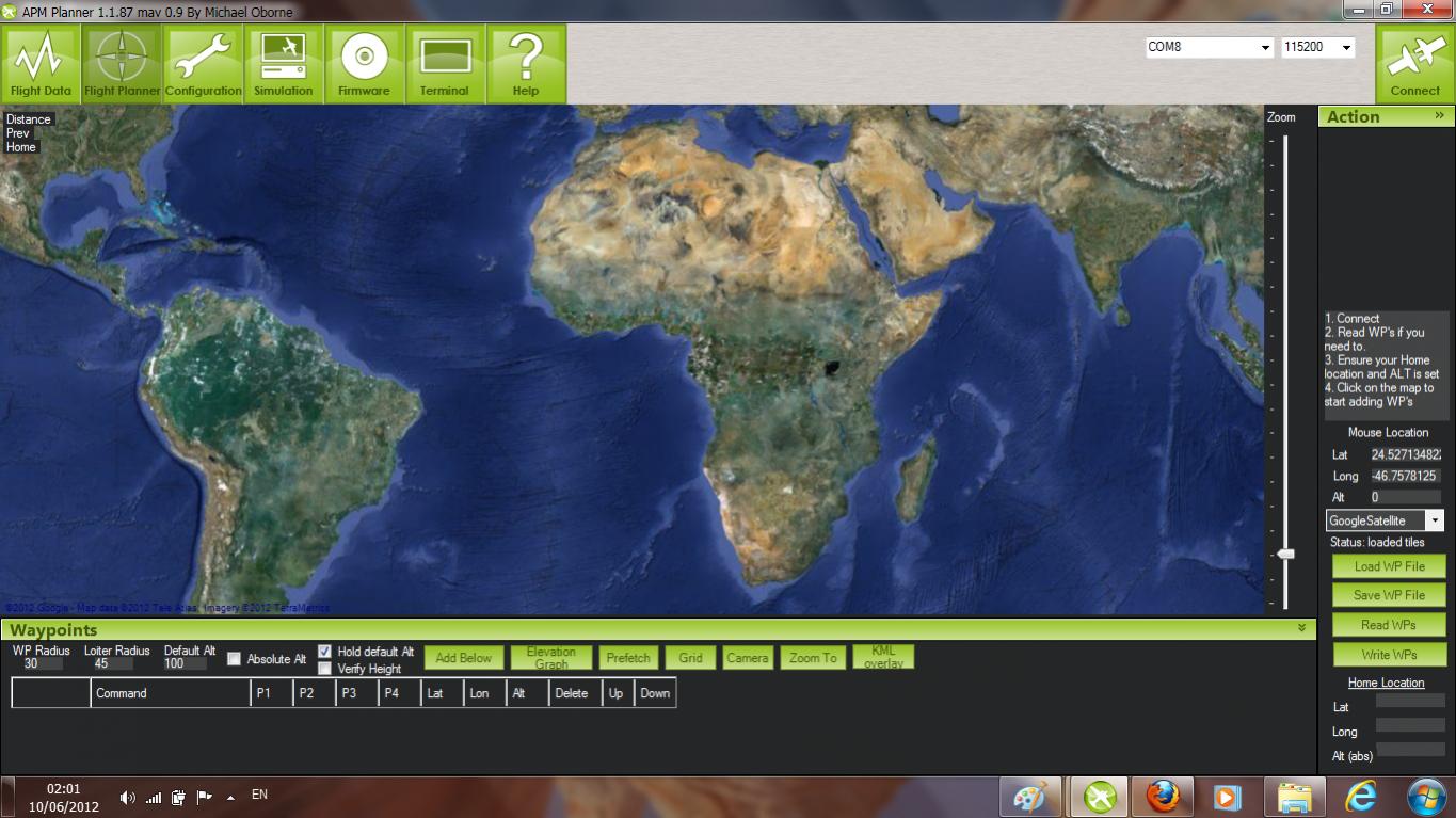

    מה אתה יכול לעשות עם המודם טלמטריה ? יש יכולות מיוחדות מעבר ל WP ומסלול טיסה על מפה ?
    בעיקרון הוא מאפשר כל מה שאפשר לעשות דרך החיבור USB, כלומר שליטה מלאה על כל הפרמטרים (ויש המון כאלו - שזה לא יתרון) ותצוגת מצב מלאה של כל מה שקורה במערכת (החל ממידע גולמי ועד תצוגת קוקפיט).
    אבל עדיין אין לי נסיון מעשי עם זה, אני פשוט מצטט מה שכתוב ב-WIKI.
ID:	69366Click image for larger version.
    זה ככה בתמצית מה יש בתוכנה

    דרור, האם זו שלדת הספיידר שעברה תוספות? או שזו בנייה עצמית?
    זו שילדת ספיידר שקניתי פה: http://www.blueskyrc.com/index.php?m...products_id=29
    הרגליים, הזנב, קופסת האלקטרוניקה והצביעה המהממת הן תוספות שלי.

    ברירת מחדל Re: הרחפן החדש שלי מתחיל לקבל צורה
    אהבתי את השימוש בקופסה שיועדה במקור לתחנת קרקע, ברחפן
