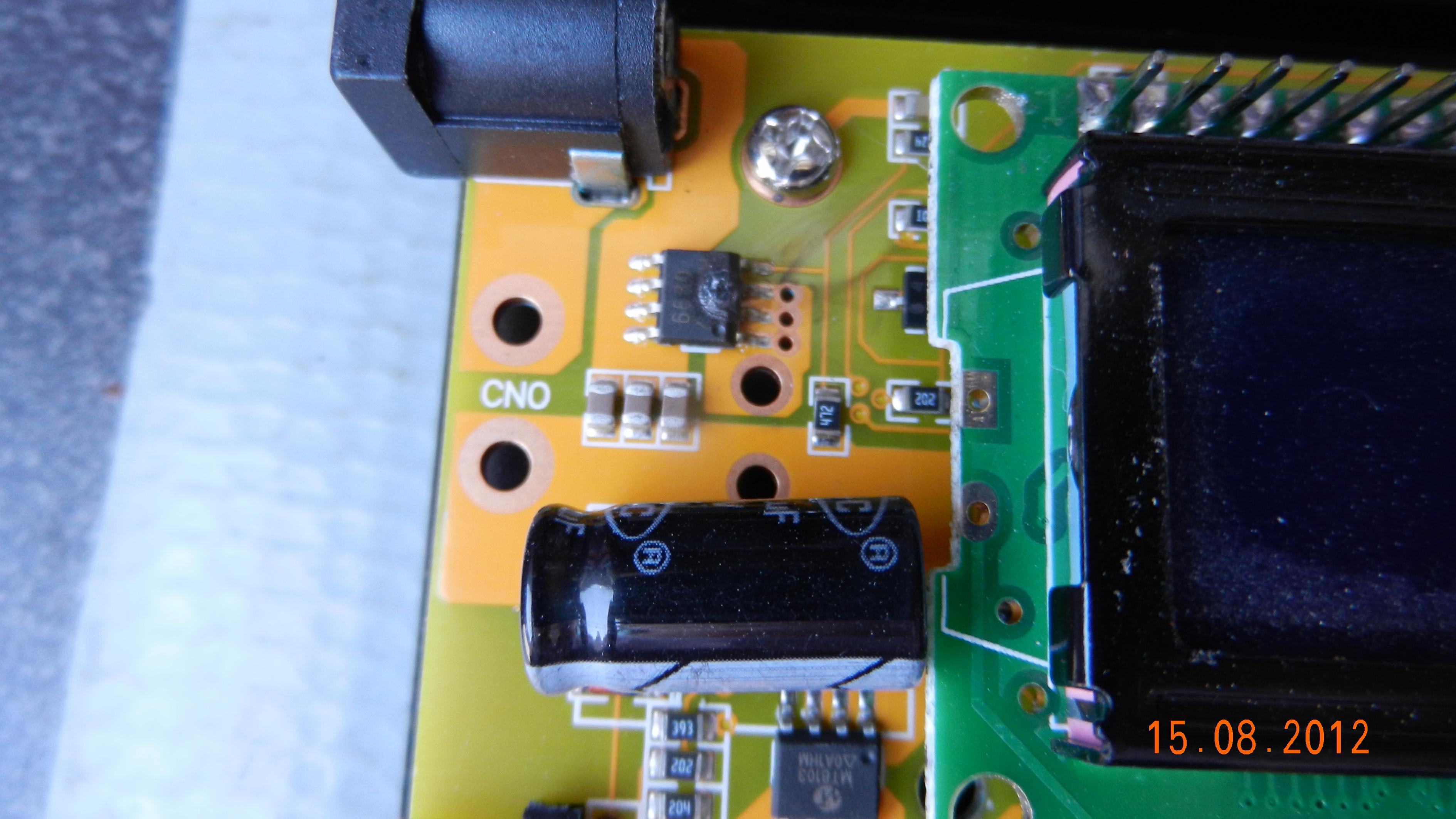

    אם יש לך נסיון בהלחמה אתה יכול להזמין את הרכיב השרוף בעלות של עד 2$ כולל משלוח ולהלחים לבד (מה שאני עשיתי בדיוק במטען כזה)

    תודה, אני לא יודע איך לזהות את הרכיב השרוף, אתה יכול לכוון אותי אליו?

    תמונה באיכות גבוה עם מאקרו של המטען פתוח לכאן יכולה לעזור
    (כמו שלי)

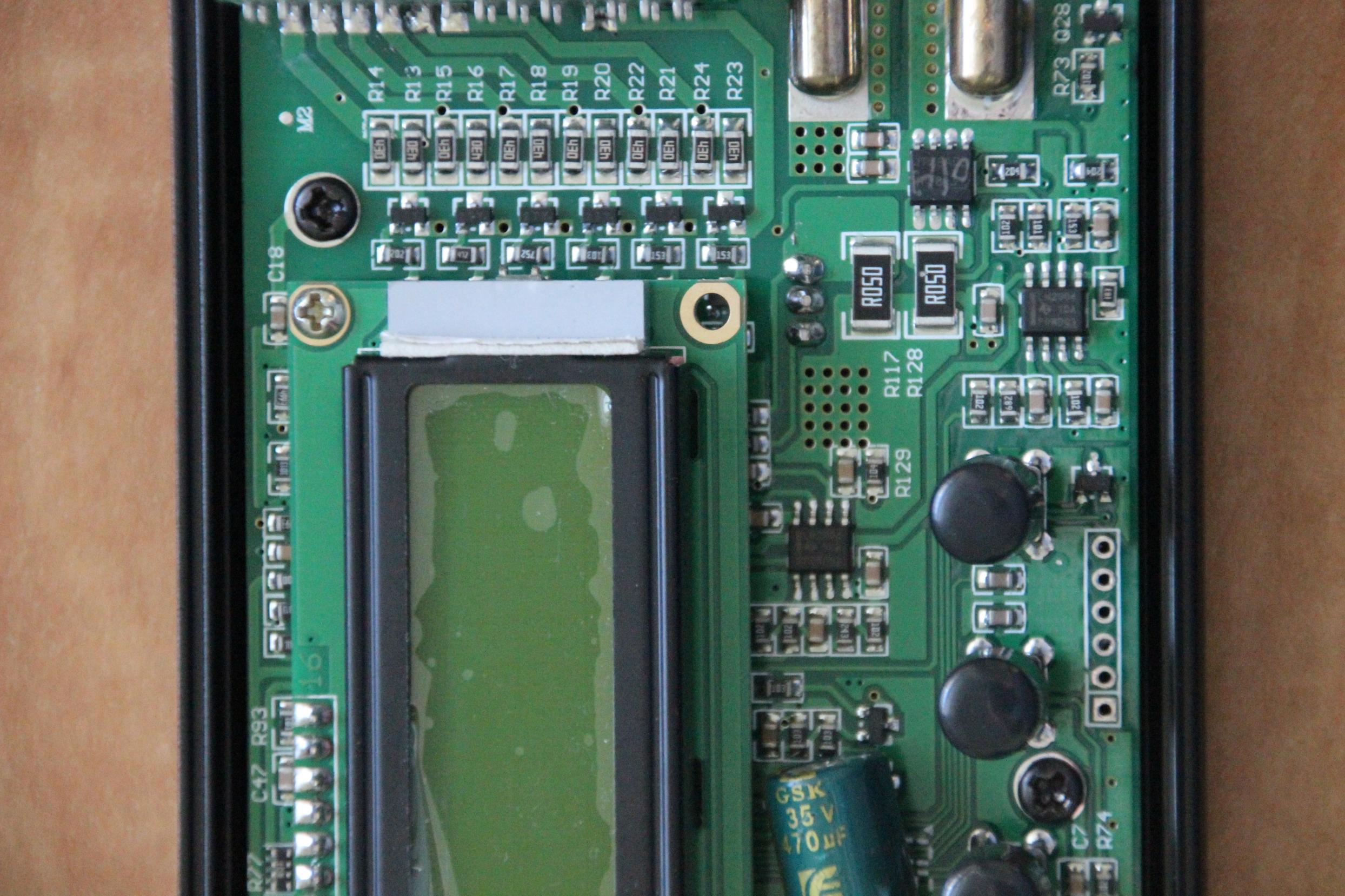

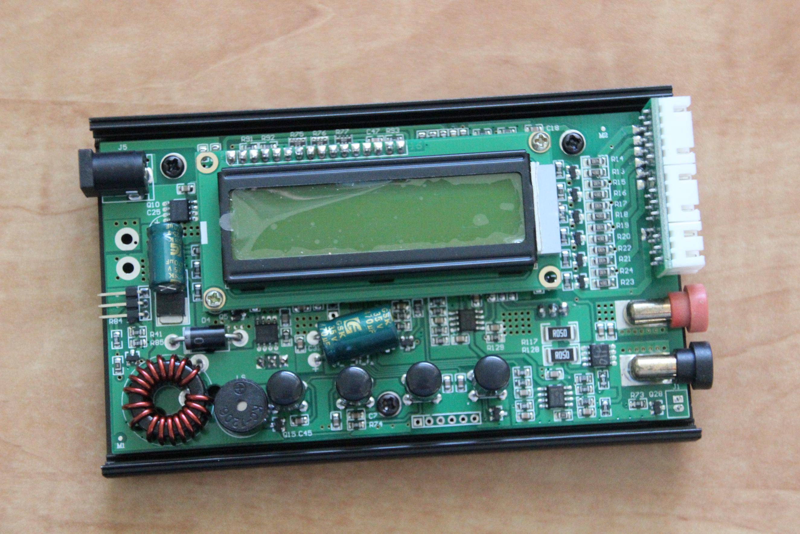

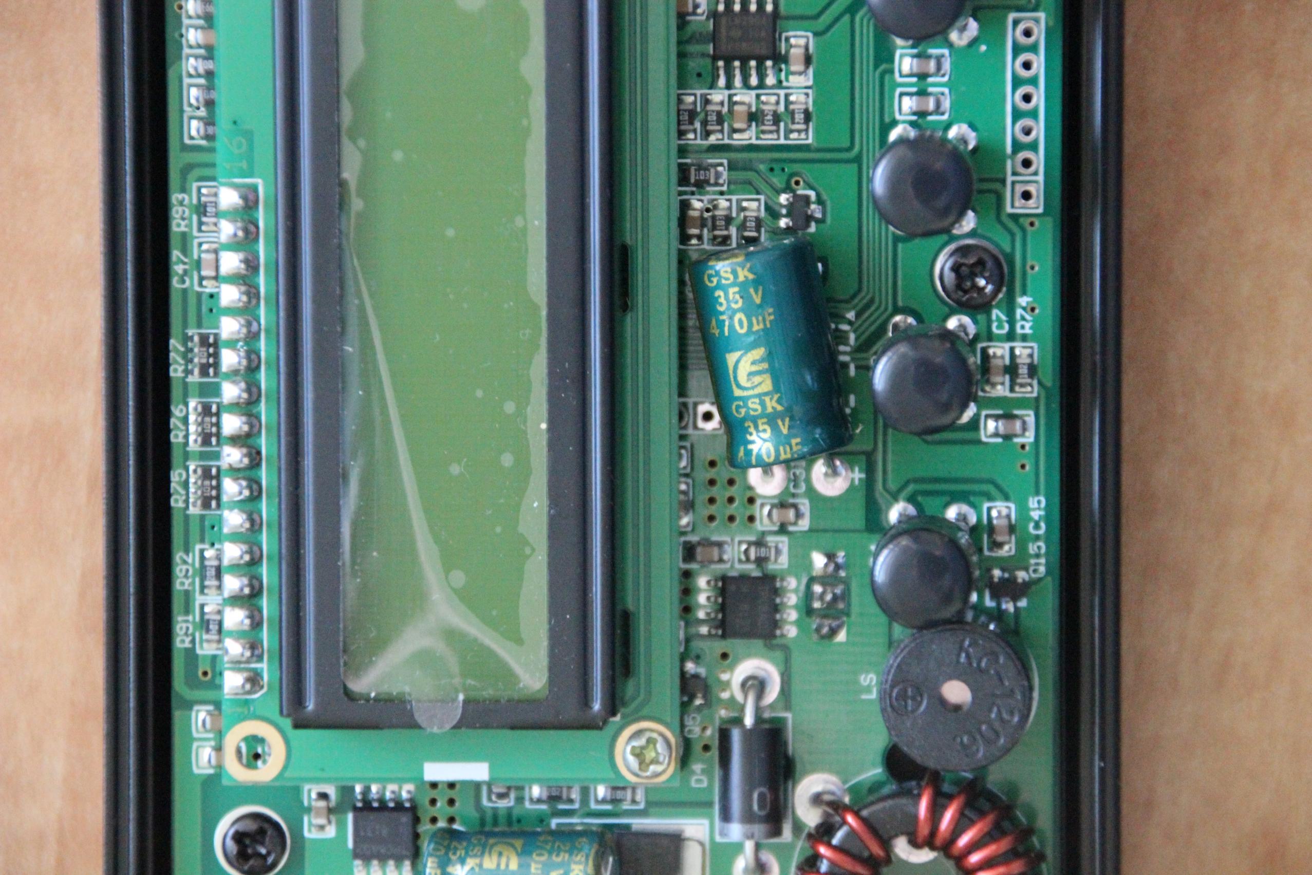

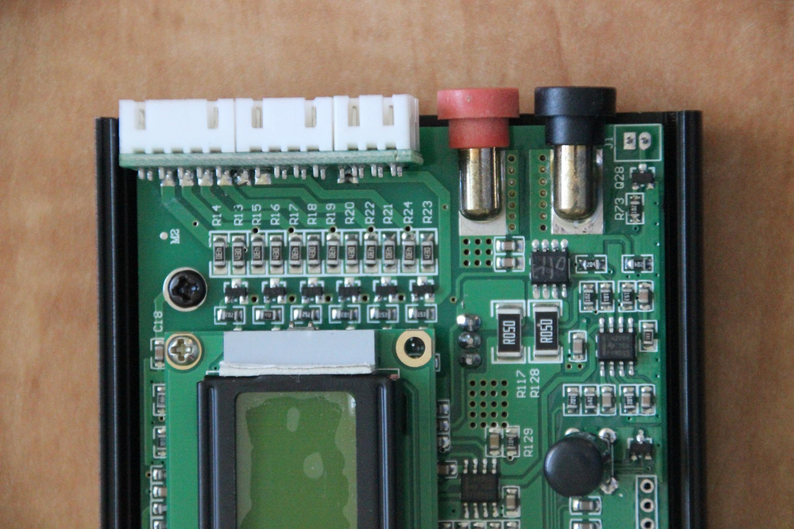

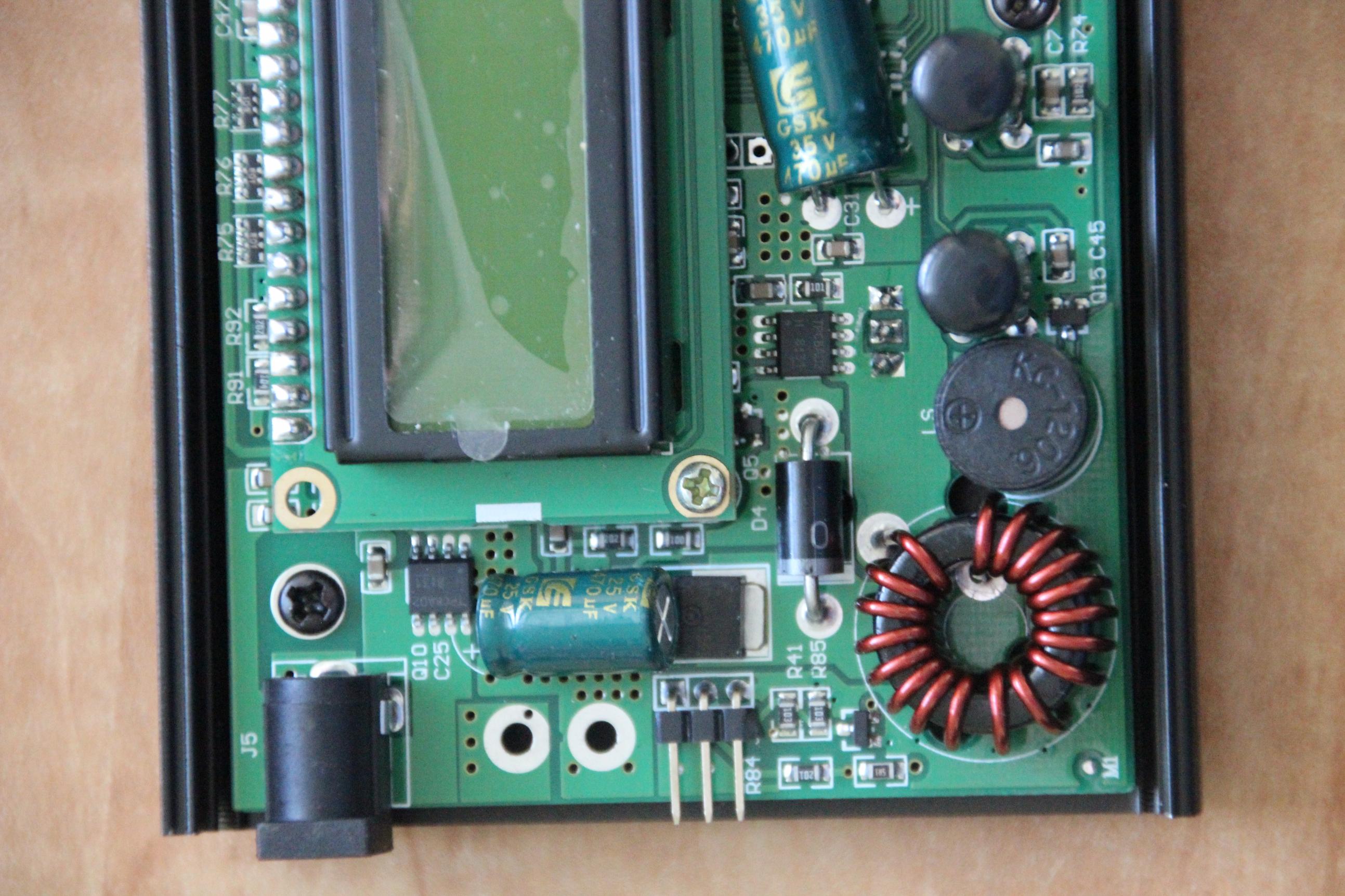

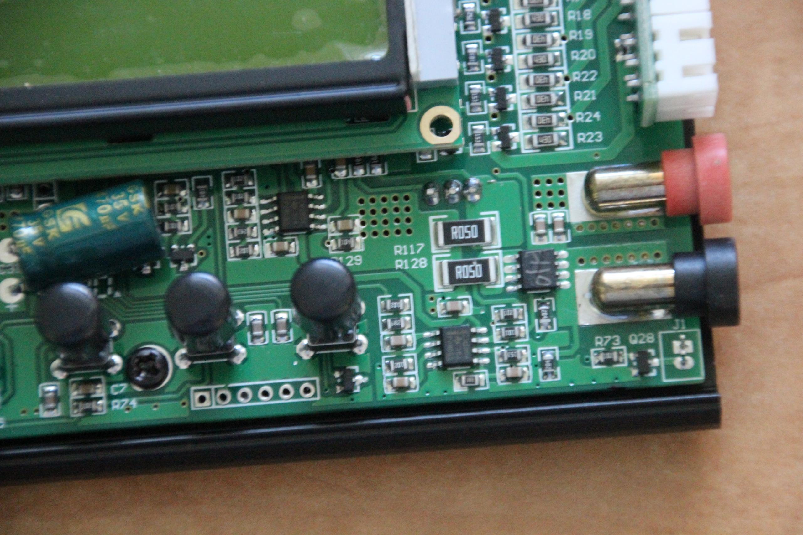

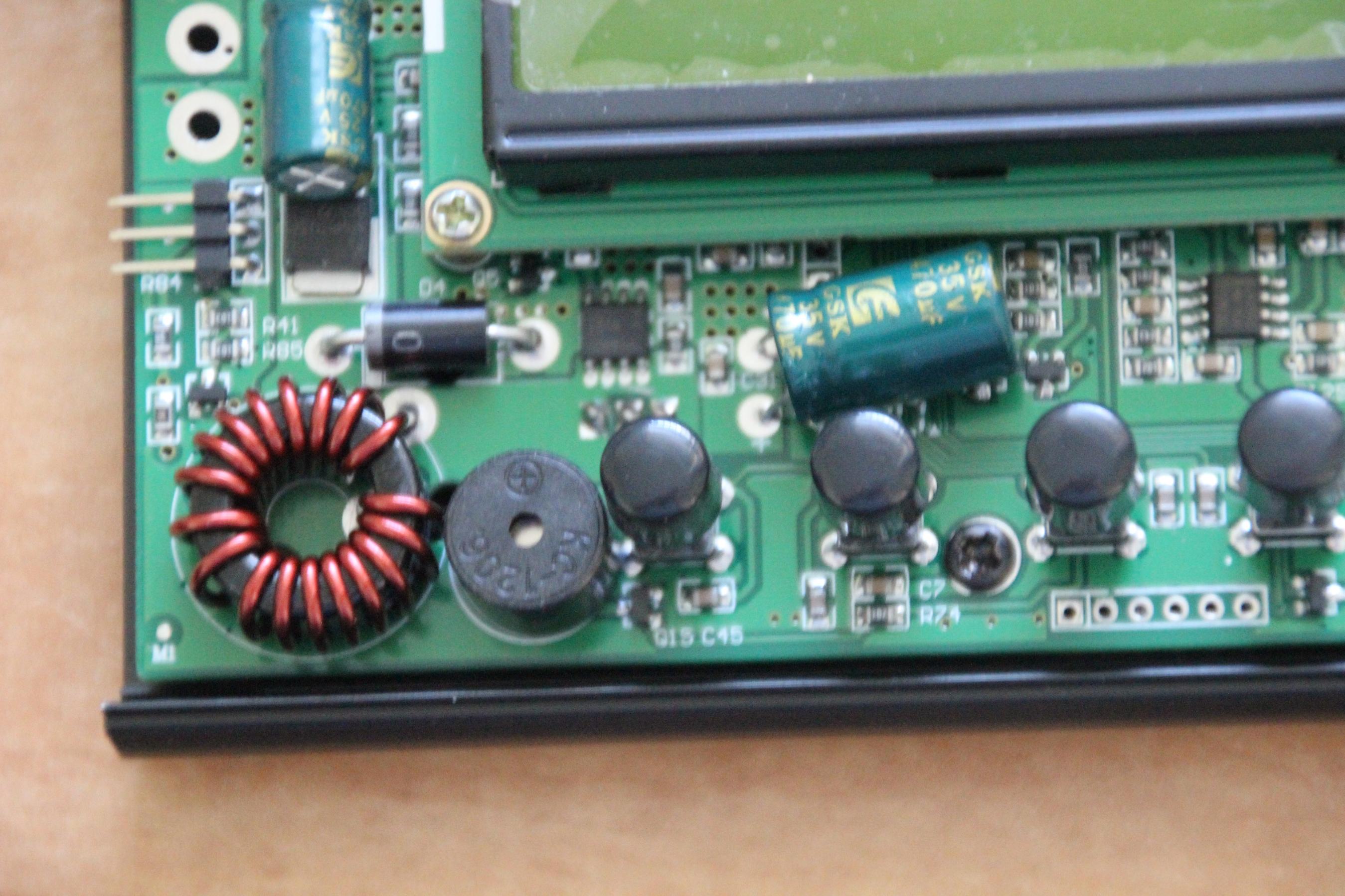

ID:	80992Click image for larger version.
ID:	80993Click image for larger version.
ID:	80994Click image for larger version.
ID:	80995Click image for larger version.
ID:	80996Click image for larger version.
    הנה תמונות, מקווה שתמצא את הרכיב השרוף, אננס אני מעדיף לא להתעסק עם לשלוח אותו בחזרה כי זה יעלה עוד כסף אבל תודה על העצה.

    לפני שאני אומר לך לפרק את הלוח של המסך הייתי מציע לך לראות אם יש ריח של רכיב שרוף במידה וכן פרק את המסך ותעלה עוד תמונה

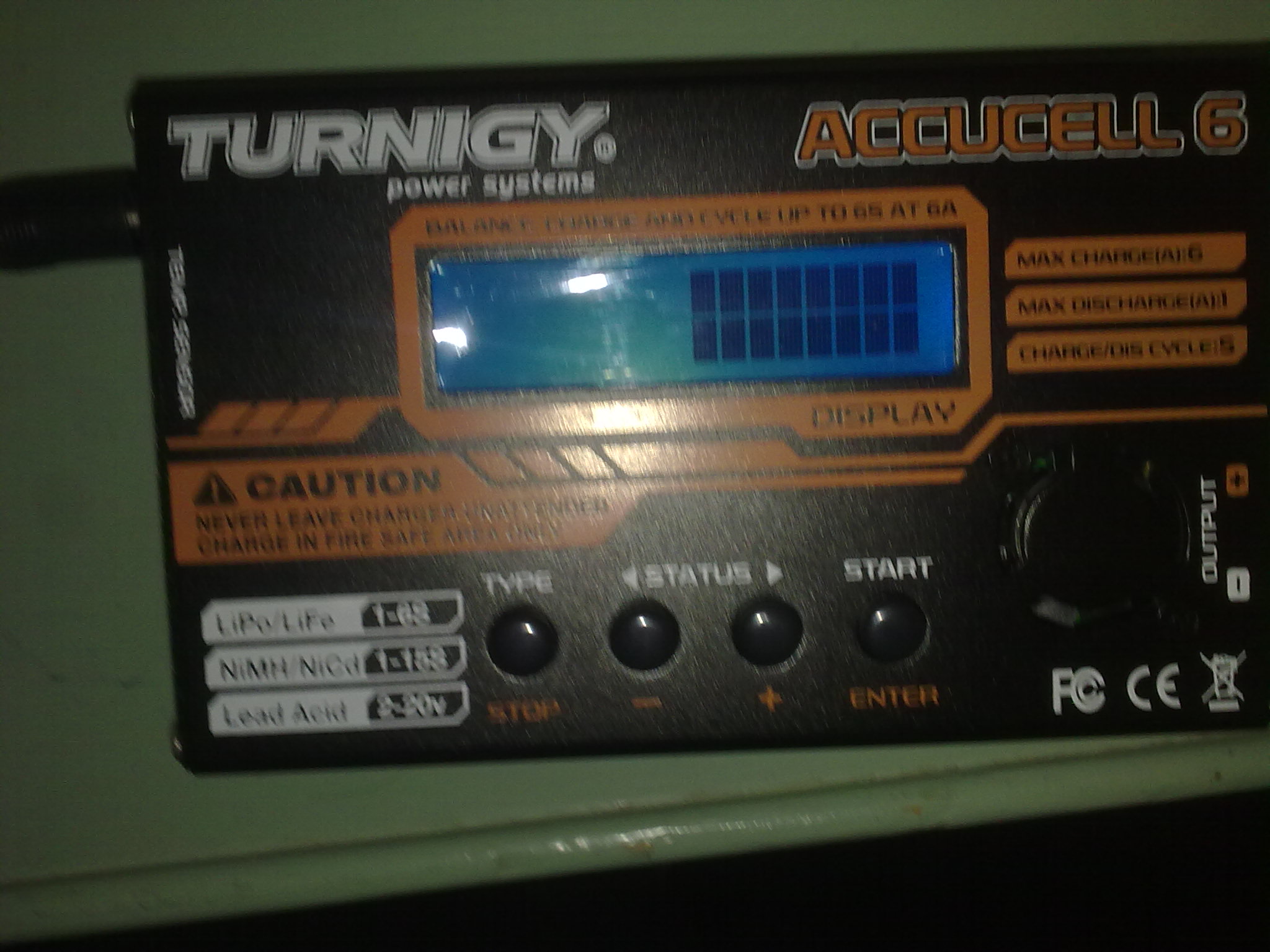

    הוא נותן לי את זה לשניה בערך ואז יש רק מסך כחול, לפני זה כל פעם שלחצתי START הוא כתב לי SHORT ERR, ניתקתי אותו ולא ניתקתי מהחשמל ואז הוא התקצר, אני יכול לבדוק עם חברים אם הכבלים שלהם כן עובדים אבל למטען יש ריח שרוף אז נראה לי שהבעיה היא במטען..

    תשכח מיזה עברתי על התמונות שלך אני לא כלכך מוצא שם רכיב שרוף
    לפי מה שאתה מראה התקצר אזה חלק בלוח של התוכנה נראה לי
    80 שקל תזמין חדש ותשלח אותו חזרה לסיני
