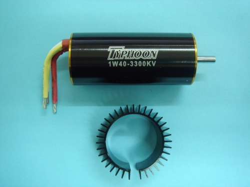

    אז ככה ....אני קניתי את המנוע הזה ....למי שמתעצל ללחוץ על קישור אז זהו מנוע לEDF ופיילונים
    http://www.highendrc.com/index_eprod...roducts_id=304
    התקנתי עליו מניפת 6 להבים של FREEWING ועשיתי סידרה של בדיקות וואטמטר ודחף בתוך ההוק של הסיני ששוקל 1.5 קילו משקל טיסה
    כבר בסוללה 4 תאים 2700המנוע זלל 94 אמפר ונתן בין 1 קילו ל 1.3 קילו בתוך הטיסן .
    ב5 תאים סוללה 3000 זלל 110 אמפר ונתן כמעט 1.5 קילו (הטיסן ריחף)
    ב 6 תאים הבדיקה שלי לא רלוונטית כי השתמשתי בסוללה חלשה מידי ..
    בקיצור ....HET RC מצהירים על 3 קילו דחף כאשר משקיעים 2400 וואט ....ומשתמשים במניפת 5 להבים.
    אז נסתי 5 להבים על 4 תאים וקיבלתי צריכה של 85 אמפר ..ודחף דומה למקבילו...

    בפעם האחרונה אני נסתי להפעיל את המנוע עם בקר שלא מסוגל לסובב תמנוע כמו שצריך ולכן לא קיבלתי תתוצאות שרציתי לקבל
    מאז המנוע נשלח לחול וחזר אלי בטעות ,אבל אני דיי שמח על הטעות הזה ומודה פה שבאמת סתאם השמצתי מנוע שנותן הספק גבוה...
    הפעם הפעלתי את המנוע עם בקר HOBBYWING 100 ...קיבלתי תתוצאות שעל פניו נראות מדהימות למרות שאין לי מכשיר שנותן לי דחף אבל הדחף הרגיש כמו 2 קילו ומעלה
    תוצאות
    מניפה 6 להבים ...סוללה 6 תאים 3000 ....זרם 139A
    הספק 2890 וואט.............לא נמדד דחף אבל הרגיש כמו משהו מעל 2 קילו .
    מניפה CS 4 להבים סוללה6 תאים 3000...זרם 110 A
    הספק 2442 וואט......גם פה לא נמדד דחף ...
    השאלה שנשאלת היא האים תוספת הדחף שקיבלתי שווה את הזרם הגבוה ....
    בסטאפ 6 תאים אחר אני מקבל 1.6-1.7 קילו סטטי ומשקיע 60 אמפר ...

    תשמע לא בטוח שהמנוע באמת מוציא 3 קילו דחף ..אבל אם הוא יוציא מעל 2 קילו ב 6 תאים ב 5 להבים
    אני באמת אהיה מרוצה ואבחר להתקין אותו למרות הצריכות הגבוהות...במילא אני טס עם ה EDF 2-3 דקות.
    מתחת ל 2 קילו דחף אני לא אתקין תמנוע כי הוא מושך 120 אמפר ובשביל עוד 300 גרם דחף אני לא אשקיע עוד 1400 וואט מעל,כשיש לי סטאפ שמוציא לי 1.7 קילו ב 1300 וואט,והסוללות יורדות קרות ויש לי 5-4 דקות טיסה מלאות עם סוללה 3000.
