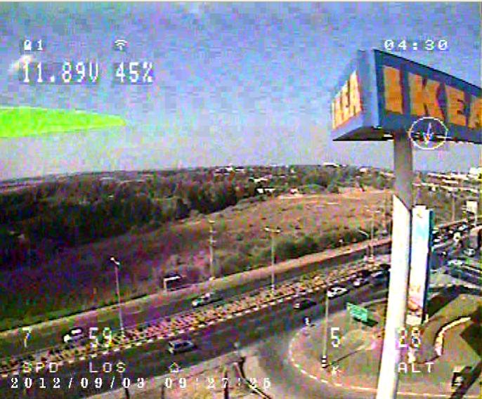

    בכל מקרה קח את ה e-osd
    השני לא עובד טוב כל כך ...
    ואת ה e אפשר לשדרג למשהו שנראה ככה
Name:	Screenshot from 2012-11-08 08:40:16.jpg‏

    גיא, זה ה E-OSD צרוב עם CL-OSD? וחיברת גם GPS?
    Sep 2010
    9,606
    733
    הודה 551 פעמים ב 447 הודעות
    ברירת מחדל תגובה: OSD - האם ה super simple של הסיני מספיק?
    yes
