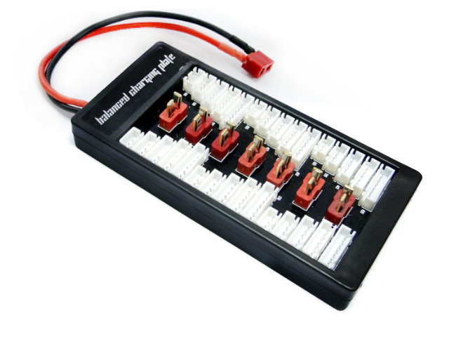

    התחלתי להשתמש בלוח הבא שמאפשר טעינת סוללות ליפו במקביל, עד 6 סוללות מאותו מתח (קיבולת יכולה להיות שונה). תוצאות מעולות - הפאקים יוצאים מאוזנים פיקס ואין צורך בהחלפות, חוסך התעסקות וזמן.
    מומלץ בחום.

    באיזה מטען וספק אתה משתמש?

    1.יש גם אצל הסיני: http://www.hobbyking.com/hobbyking/s...onnector_.html
    2. חשוב לציין! - אפשר להטעין איתו בו בזמן סוללות זהות בלבד!

    הערה מנסיון אישי כואב - עם הכרטיסים האלה קל לגרום קצר בין סוללות (או אפילו על סוללה בודדת) בטעות.
    לי התלקחו שתי סוללות, לפני שבכלל הפעלתי את המטען. כנראה בגלל חיבור שגוי של מחברי באלנס, או אולי פיסת מתכת שקיצרה את אחד מהמחברים החשופים בכרטיס.

    בחיבור מקבילי חייב להשתמש בסוללות בעלי אותו מספר תאים, ואפשר להשתמש בסוללות עם נפח שונה, לא חייב סוללות זהות, גם לא חייב שהסוללות יהיו בדיוק באותו מתח, אפשר שיהיה הבדל (קטן) במתחים, לדוגמה; סוללות במתח 3.8V לתא וסוללות במתח 3.7V לתא ניתנות לטעינה במקביל.

    מסכים. המתח כמובן חייב להיות זהה אבל הקיבולת לא. ניסיתי עם סוללות 2200 ו-4000 ביחד (כמובן 3s) בלי בעיה. מעבר לזה גם אין לי בעיה עם כך שחלק מהסוללות טעונות יותר וחלק פחות.
    צריך באמת לשים לב שהקונקטורים כולם ״חיים״, מסיבה זו הם מגיעים עם כיסוי כך שחושפים רק את אלו שבהם עושים שימוש.
    כל מטען היום מגיע עם יציאה ל balance, זאת אומרת שהלוח יכול לעבוד כמעט עם כל המטענים בשוק היום.

    אני גם ממליץ לרכוש את החיבורים החדשים שהופיעו ב HK ולא את הלוח הזה.
    זה יותר בטוח ומונע חיבור בטעות של סוללות עם מספר תאים שונה, בזמנו אני הלחמתי לבד חיבור כזה.

    אני מטעין במקביל בזרמים של 10-14 אמפר ואפשר לראות תמונות של החיבור שלי.
