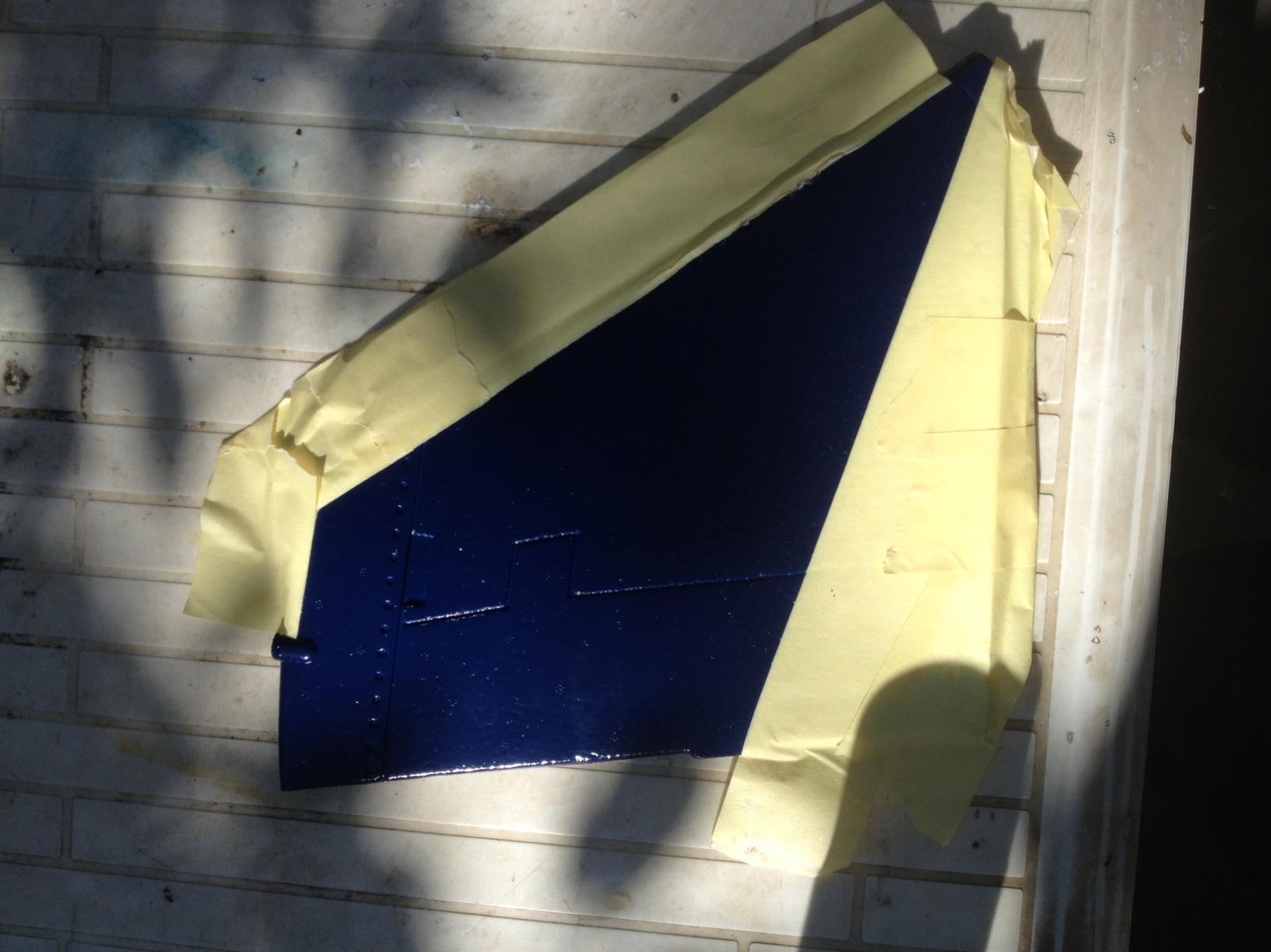

    נתחיל מצביעה של החופה-
ID:	73348Click image for larger version.
    ספריי צבע רגיל- ניתן להשיג בכל חנות יצירה או טמבוריה ליד ביתכם.. מחיר 14-16 ש"ח לפחית צבע (למי שיש יותר זול משמעותי מוזמן לעדכן איפה)
    עודד תודה על הטיפ- סימונים וקווים נעשו באמצעות טייפ 3 מ"מ.
    אמשיך לעדכן

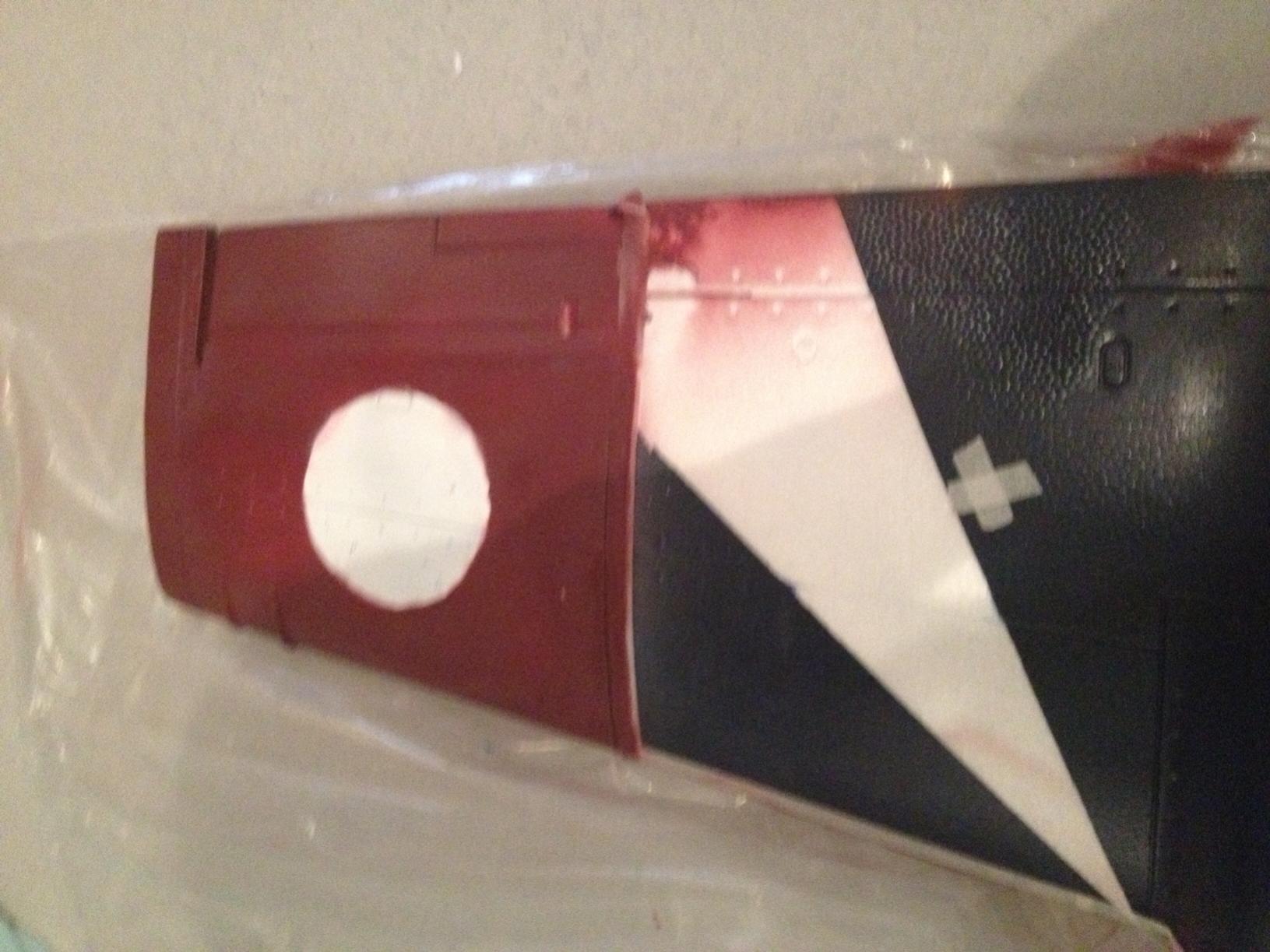

    עדכון- ככה לפני הטיסה לחו"ל צריך להספיק משהו...
    נתחיל בצביעה בלבן של אזורים בכנפיים בהם אמור להיות הסמל של חיל האוויר.
    בנוסף כמה סימונים ראשוניים על הכנפיים
ID:	73483Click image for larger version.

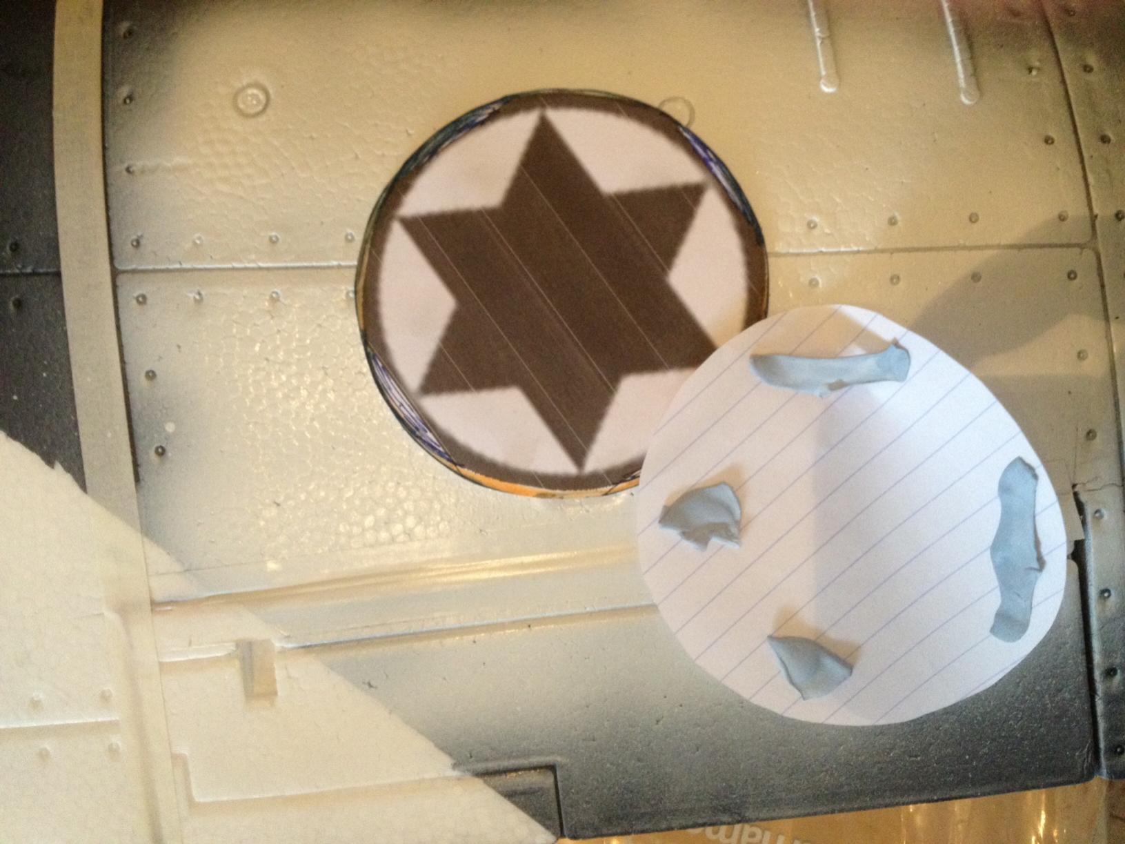

    לאחר מכן חיתוך עיגולים בגודל הסמל, מדידות, והדבקה באמצעות BLU TACK (מעין פלסטלינה דביקה כזו)
    כהכנה לצביעה...
    צביעה של הכנף בצידה התחתון
ID:	73486Click image for larger version.
    הכנף צבועה (צריך לסדר קצת את הלבן במקום של הסמלים.. נעבור גם על זה)

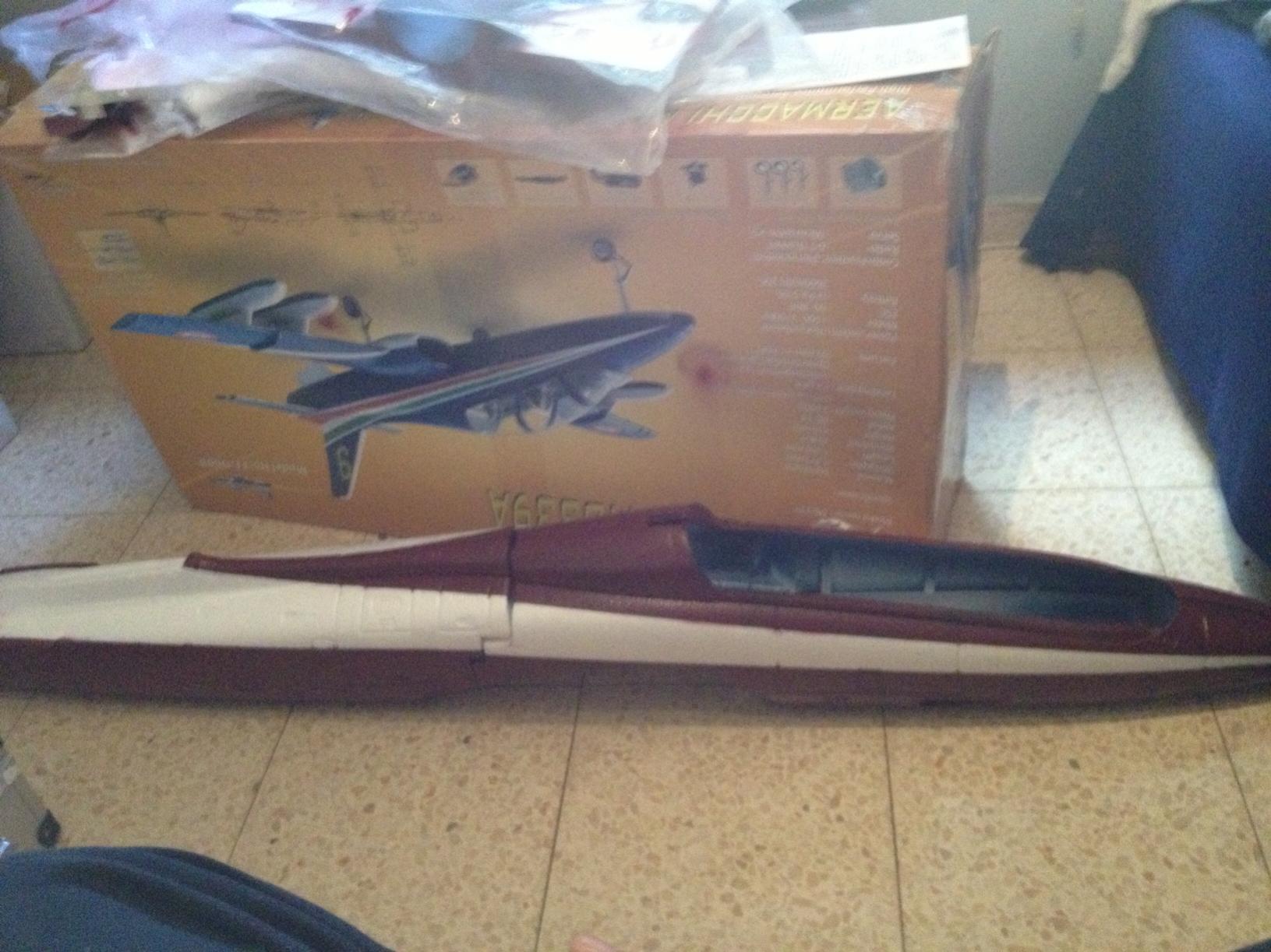

    אז ככה, החלק האחורי קיבל את שלו...
    ותמונה של הגוף בשלמותו לאחר הצביעה...

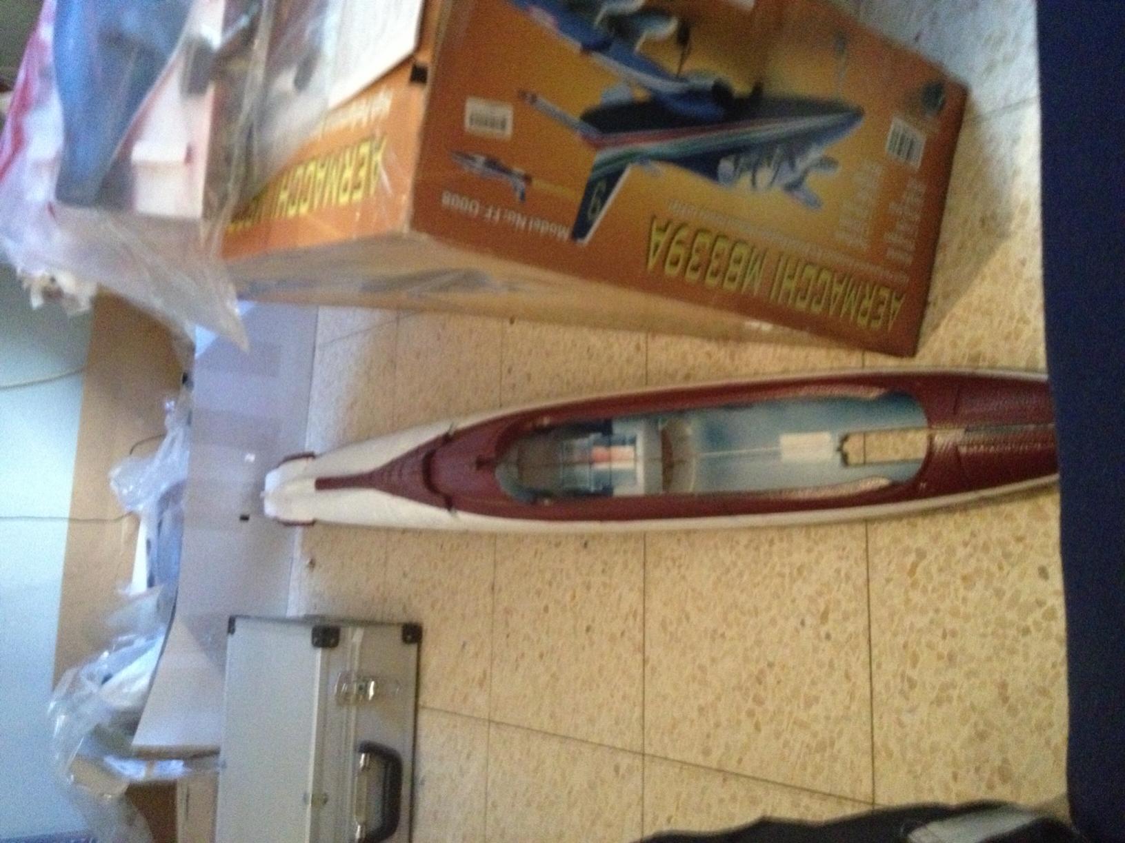

    אז ככה ממשיכים, ההתקדמות איטית (מחוסר בזמן) אבל הבטחתי שאתן שלב שלב בבנייה.
    אז הדבקה של החלק הקדמי עם חלקי העץ בתוכו, יש לשים לב שזה ממש לא כמו שמצוייר בחוברת ההוראות, המידות אפילו לא קרובות, צריך למדוד, למקם במקום, לסמן ואז להדביק.
    הדבקה של החצי הראשון ואז השני יתן לכם הדבקה מדוייקת ונוחה יותר. שימוש בדבק היפוקסי בעיקר, (כמה נגיעות של CA שיעזור לי להחזיק)
    יש צורך בחפץ שיעזור לכם להחזיק את הגוף בהדבקה, אפשר חוט.. אפשר צלוטייפ , אני השתמשתי בכפפה כיוון שזה אלסטי ולא נדבק ככה לא יפגע בצבע..
    לסוללה- לקחתי גומי עבה שמשמש לתפירה, אליו תפרתי סקוץ' זכר ונקבה בקצוות כדי להחזיק את הסוללה, עובד מעולה וחזק. (יש למדוד היקף של הסוללה ולהוריד קצת כדי לתת מתיחה שתחזיק)

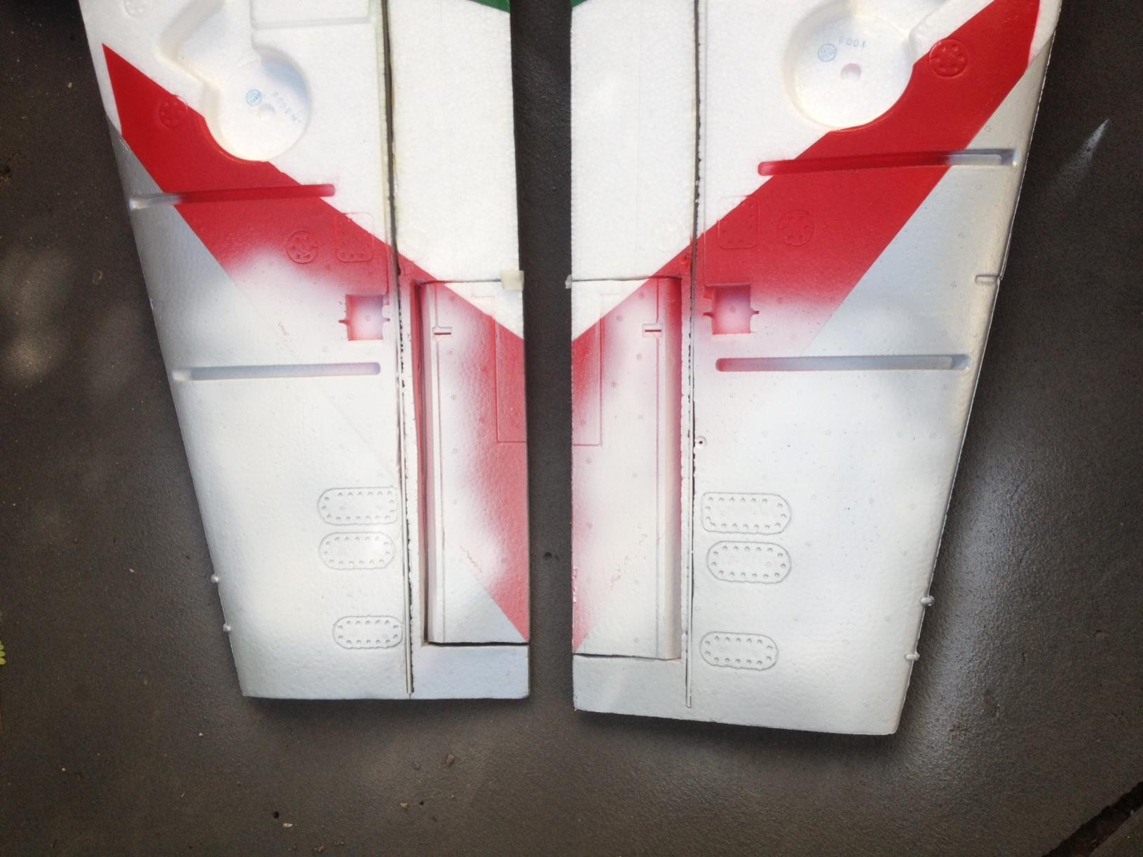

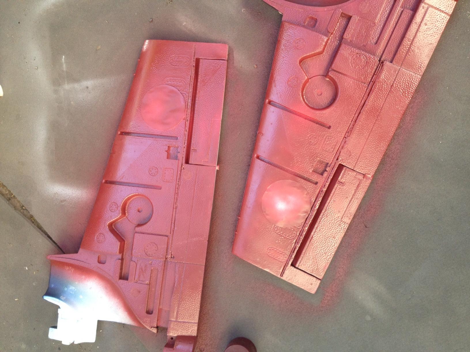

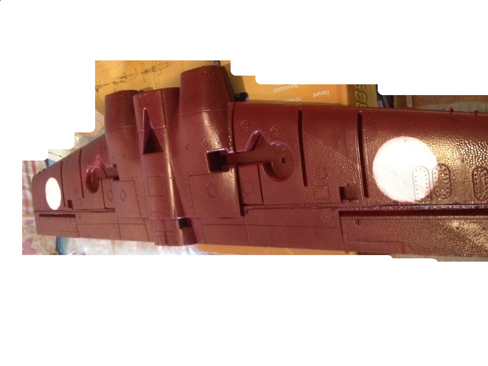

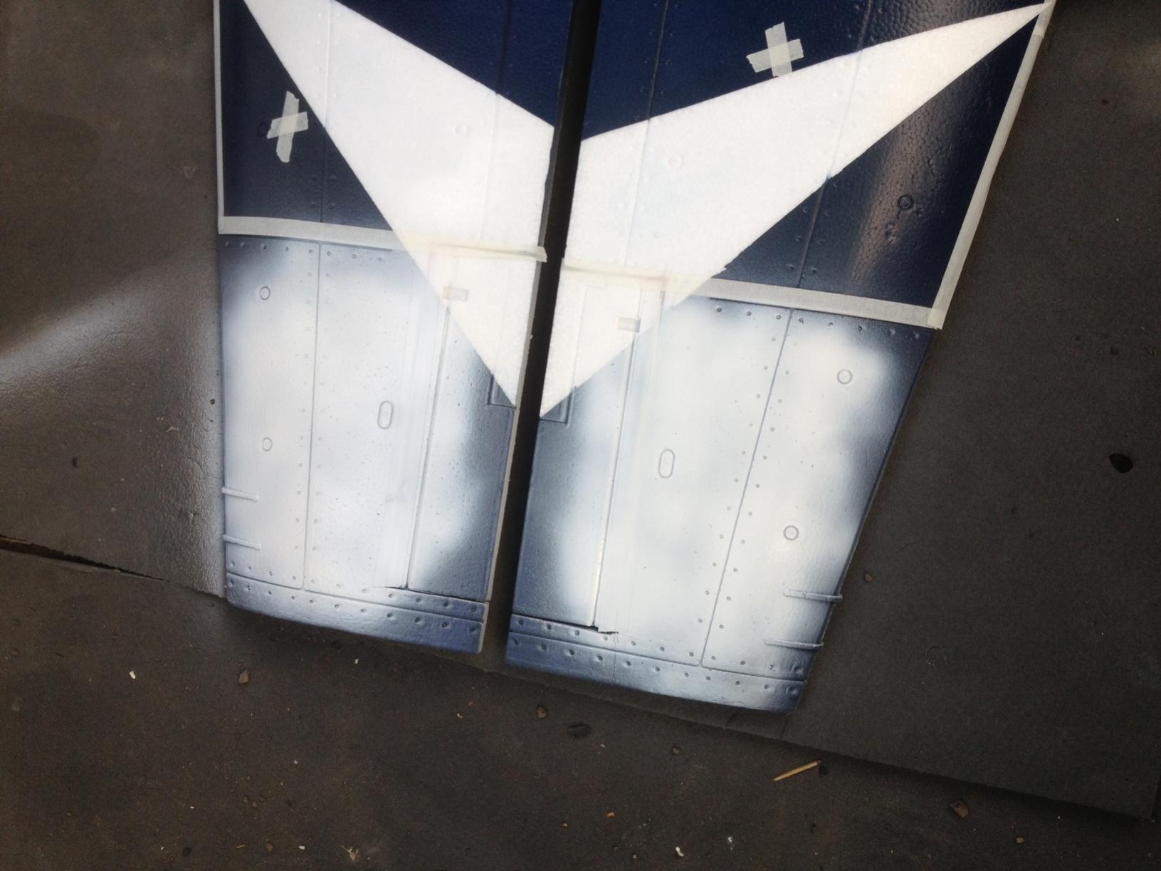

    המשך צביעה...
ID:	78820Click image for larger version.
ID:	78821Click image for larger version.

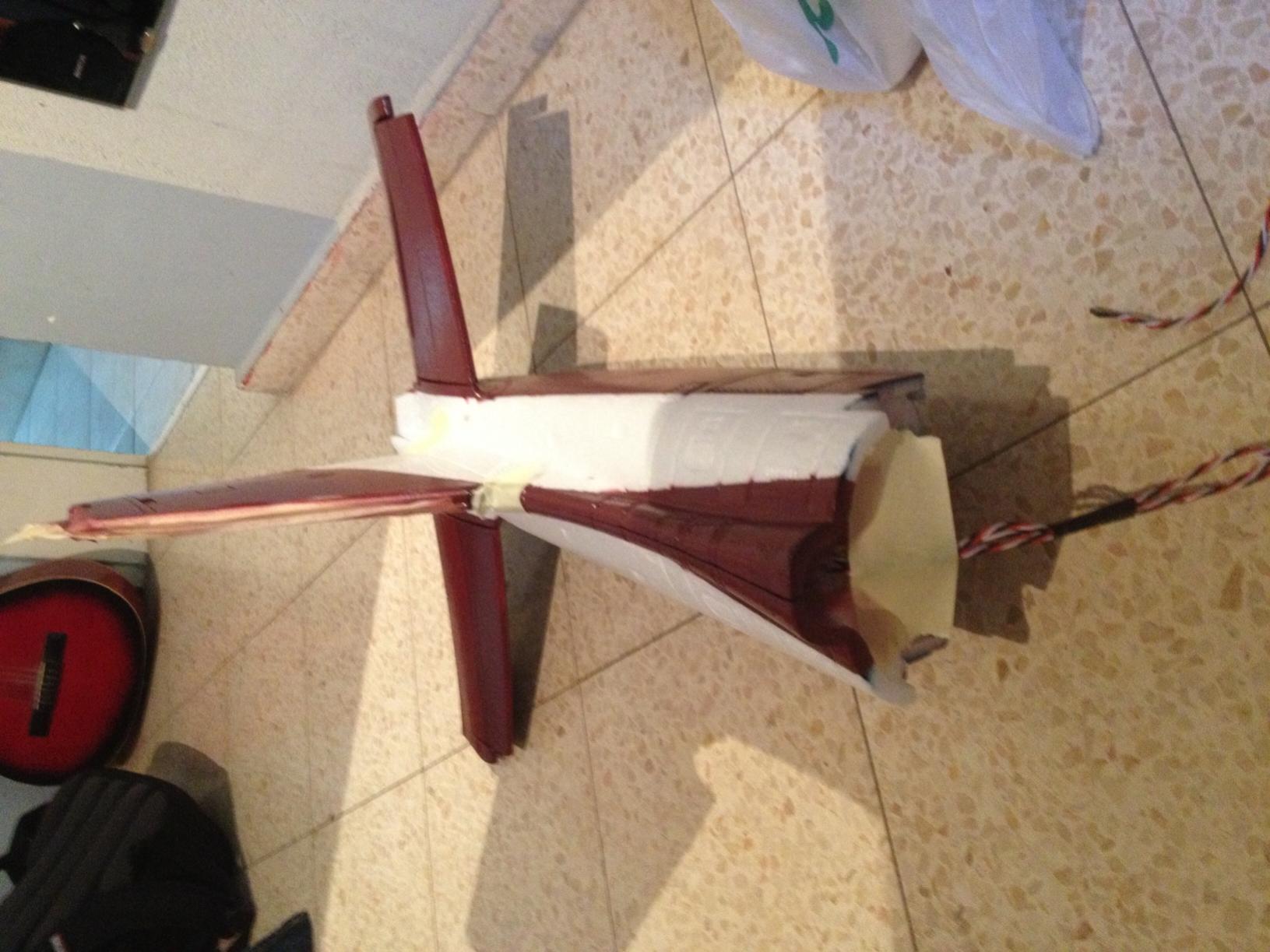

    החלק האחורי, לאחר צביעה, חיווט, לפני הדבקה סופית.
    עדיין בהתלבטות האם לעשות הגה כיוון????
