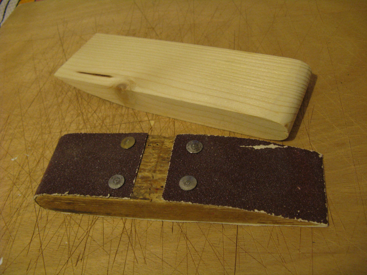

    ציטוט נכתב במקור על ידי ebay007 צפיה בהודעה
    מה זה משייפת מלוח עץ? אתה מתכוון לפלטה שמדביקים עליה נייר זכוכית עם דוצ?
    הוא מתכוון למשהו כזה. לא מדביקים כלום, אפשר למתוח ולהצמיד עם 4 נעצים ולהחליף כשנייר הזכוכית "נגמר".
    זו המשייפת שהייתה מקובלת פעם, היא לא נוחה מספיק ומבזבזת נייר שיוף
    לא צריך כזאת אם יש לך את הלוח במידות שנתתי
