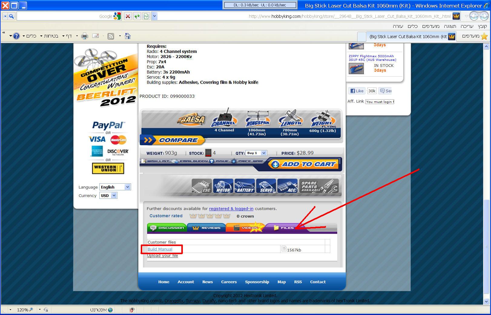

    בדף של הטיסן של הסיני, מתחת למחיר, יש לשונית Files שבה יש הסבר מצורף לבניה\הרכבה של הטיסן בקובץ pdf ( נפתח ע"י תוכנת אקרובט). ההסבר לא מי יודע מה אבל עוזר בסדר ההרכבה וזיהוי החלקים.
    את התוכנית שצרפתי צילום שלה יש כקובץ שנפתח לכל גודל שאפשר להדפיסו וכו' - קובץ dwg. תהיה מעונין, אסביר יותר.

    אם זה ככה אז סבבה הבנתי הכל חוץ מ2 דברים (בינתיים) מה אומר הסעיף הראשון ואיך חותכים את המאזנות? איך יוצרים צירים?
