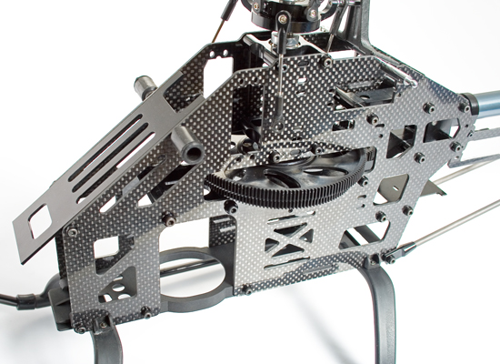

    412
    הודה 3 פעמים ב 3 הודעות
    ברירת מחדל תגובה להודעה: מה הגדלים של פרוטוס 500 וטי רקס 500
    ציטוט נכתב במקור על ידי asafsee צפיה בהודעה
    טירקס 500:
    *פיניון מזיז את גלגלי השיניים ורק משם יש הנעת רצועה לזנב או TT
    *העברת תנועה דרך מנופים מהסרוואים לסוואש - תנועות עדינות
    בהצלחה
    מצטרף להמלצת הפורום לברר לבד בנבחי האינטרנט
    אבל מתקן דבר קטן , גם בטירקס 500 התנועה היא ישירה לסוואש ולא דרך מנופים :
    בהצלחה.

    זה בכלל לא טירק?! זה CX500

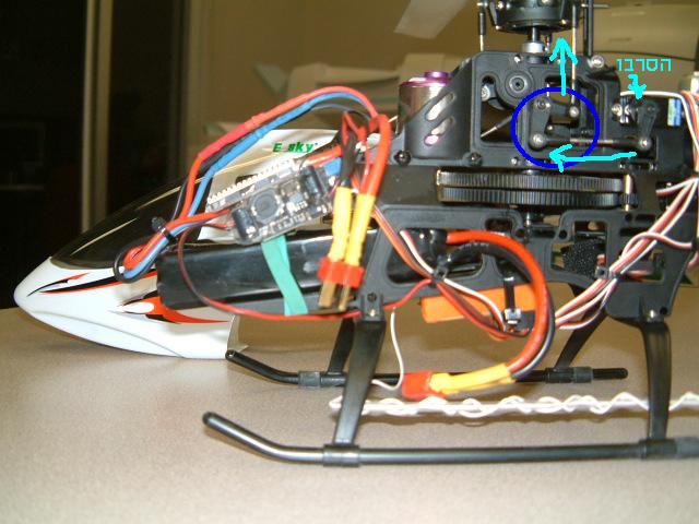

    מה זה תנועה דרך מנופים ? למישהו יש תמונה?
    Nov 2008
    82
    זה במסוקים לדוגמאו כמו הBELT CP
    הורדתי תמונה וטיפלה' ערכתי אותה שתבין מה זה המנופים
    (התמונה המקורית נמצאת בלינק הזה :
    http://image2-3.rcuniverse.com/e1/fo...44/Uw42113.jpg)
    מנופים, זה אומר שהסרבו דוחף מישהו, שמחובר אל סוושפלייט. בעצם שיש עוד גורם בדרך בין הסרבו לצלחת.
