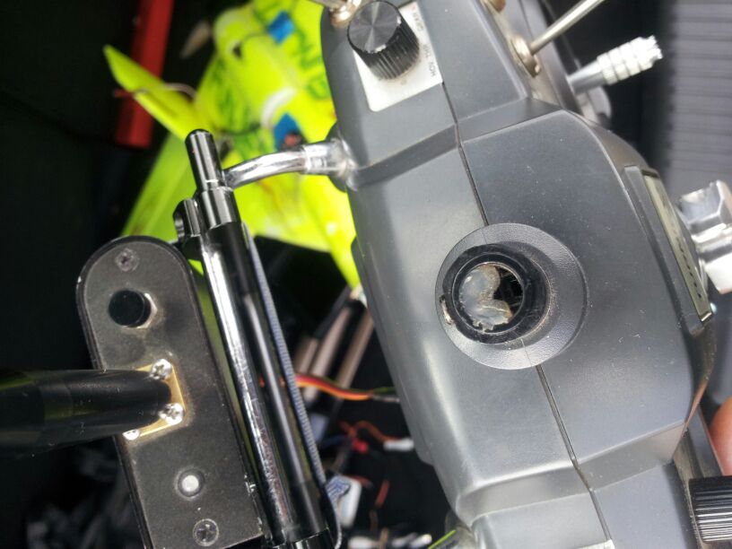

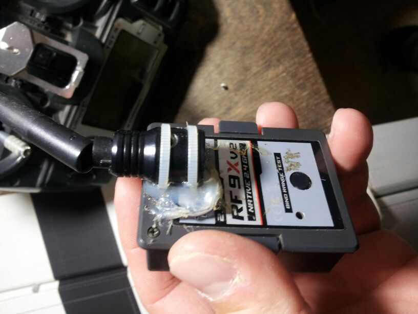

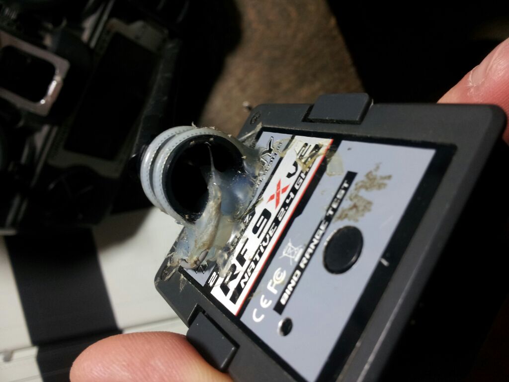

    ברירת מחדל המרת אנטנה למודול Turnigy 9x על מנת להמשיך להשתמש בו ובמודול חיצוני לטווח רחוק
    כפי שידוע לרבים בשלט 9X של Turnigy יש מודול שהמהנדסים החכמים החליטו להעביר את כבל הRF שלו דרך השלט לאנטנה המקובעת במכשיר, דבר שמקשה להוציא פשוט את המודול ולתקוע מודול אחר.
    בנוסף רבים שהזמינו את השלט החדש 9XR חששו להזמין שלט חדש כי לא ידעו איך להעביר את המודול מה9X ל9XR והבלבול גדל עוד יותר כי בתוך שלט ה9XR יש גם אנטנה פנימית אז לא ידעו איזה שקע או תקע לרכוש על מנת להתאים את המודול הישן לשלט החדש.
    אז החלטתי לעזור לחבר להעביר את האנטנה החיצונית על גבי המודול עצמו, מדובר במקרה יוצא דופן של חבר שהתקלקל לו השלט, הלך וקנה שלט משומש ממישהו שעשה כבר את השינוי הנ"ל בצורה מעניינת הנה קצת תמונות של מה שהיה לפני (האחרי כולל סרטונים בהמשך היום).

    לא מסוכך ומחובר לאדמה ..
    אני גם עשיתי את השינוי הזה אבל השתמשתי באנטנה המקורית עם החוט המסוכך המקורי ..

    הנה הסרטון של לפני, תתעלמו מזה שאמרתי בהתחלת הסרטון שעשו את זה כמו שצריך כי בזמנו חשבתי שהשתמשו באנטנה המקורית ואז גילית שהשתמשו עם אנטנה שיש לה הברגה :

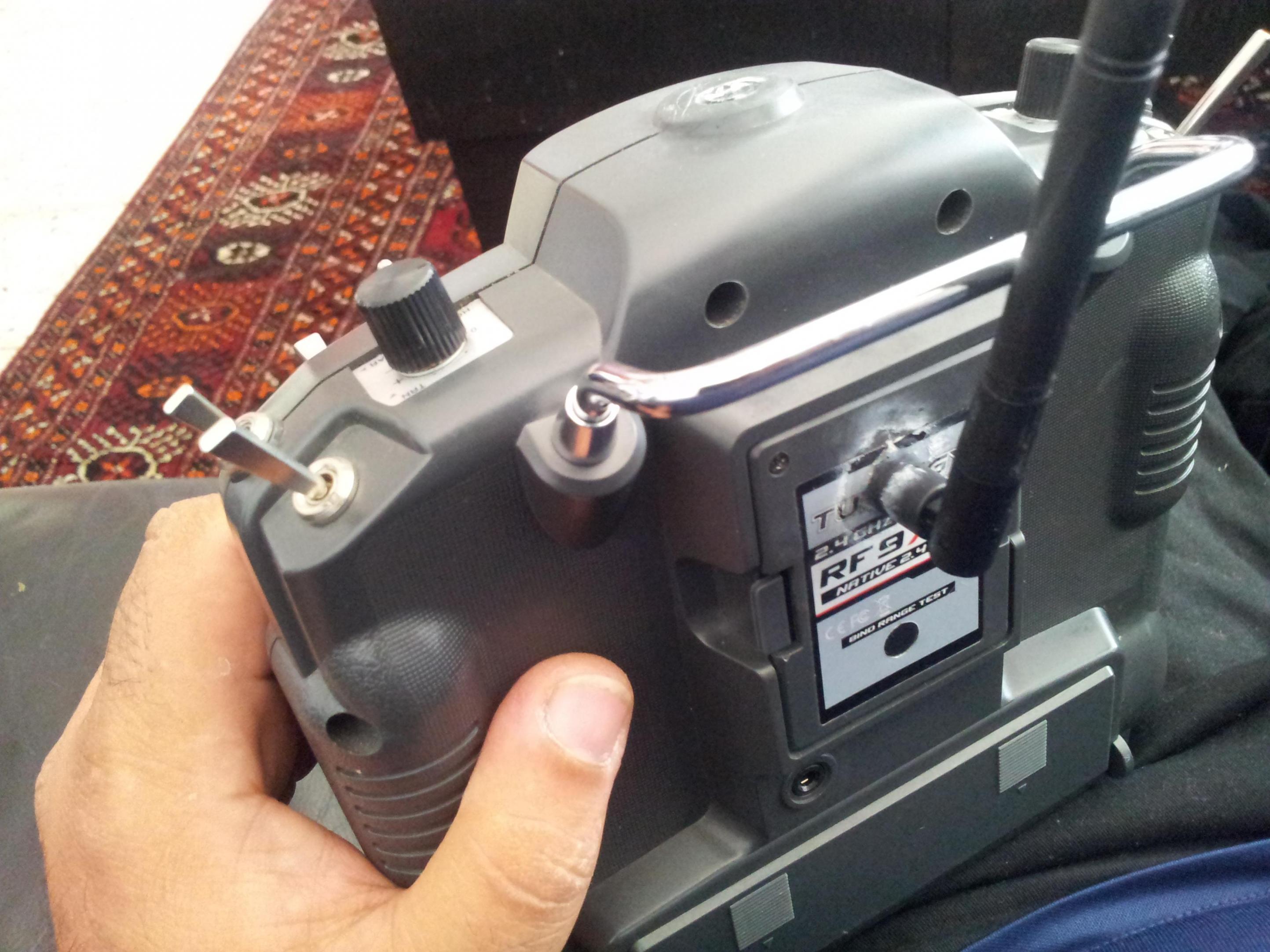

    בכל מקרה העברתי את האנטנה המסתובבת לגב המודול וזה נראה יותר טוב, סרטון בסוף.
    ולמי שלא ברור שמלחימים אנטנה יש להשתמש בחוט מסוכך דו גידי והחלק "החי" והגלוי של האנטנה חייב להיות קצר ביותר ומולחם בצורה מושלמת, כל הלחמה גסה או ארוכה תגרום להנחתה מאסיבית של האות המשודר כלפי חוץ.
    כמובן חשוב להדגיש שאי חיבור של אנטנה או קיצור שלה גורמים למשוב חוזר של ההספק שמנסה לצאת החוצה לתוך האלקטרוניקה העדינה ושורף אותה בשניה..
