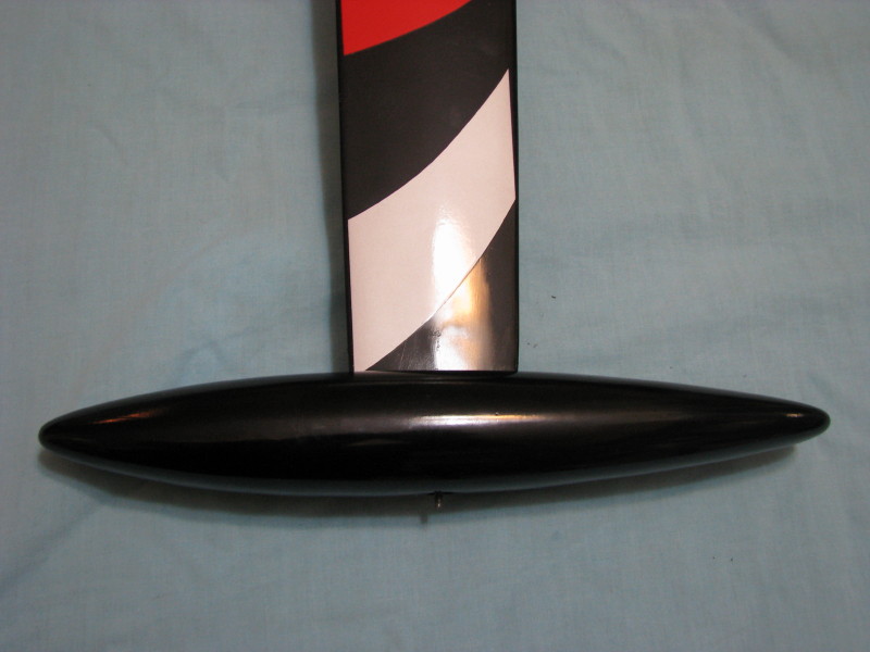

    טיפ ראשון : המשקולת .
    המשקולת של המונסון מגיעה ריקה מעופרת ויש לצקת את המשקולת לבד ,
    מגיעה רק המעטפת .
    החומרים הדרושים :
    עופרת במשקל 1.3 ק"ג
    אפוקסי 30 דקות
    סלוטייפ/מסקינטייפ
    שלבי ההכנה
    * אוטמים עם סלוטייפ את פתח הבורג (1)משני צדדיו על מנת למנוע לכלוך במידה ונוזל אפוקסי .
    * מכניסים בחור ההזנה את כדורי העופרת (2) , מנערים על מנת שהכדורים יצטופפו ומזריקים
    (3) אפוקסי תוך כדי .
    * ברגע שהמשקולת מלאה (שואפים ל1250 גרם עופרת + 50 גרם אפוקסי) סוגרים עם אפוקסי את החור .
    יצא לכם משקל בקרוב , קצת יותר / קצת פחות , לא קרה כלום , זה ישוט .
    * ניתן לאטום את הפתח ב RTV שחור למראה יפה יותר (שחור) אבל זה רק עניין
    של אסתטיקה .
    מזל טוב , יש לנו משקולת מוכנה .
    הבהרות
    1) במעטפת יש שני חורים ,
    אחד עבור הכנסת העופרת
    והשני קדח כניסה ויציאה עבור הבורג שמחבר בין המשקולת לקיל(חרב) .
    2) יש לקנות עופרת במשקל 1.3 ק"ג בכדורים קטנים יש לוודא שהם לא גדולים יותר מפתח
    ההזנה במעטפת , ניתן להשיג כאלו בחנויות דיג , מדובר במשקולות דיג עגולות שסוגרים
    בלחיצה על החוט דיג , יש כאלו בגדלים שונים , יש לקנות בגודל שלא עולה על 6 או 7 מ"מ ,
    המשקולות מגיעות בשקיות קטנות של גרמים , מין הסתם יוצא בערך 50 שקיות .
    אישית השגתי כאלו בחנות דיג "איציק דיג וספורט" בג'בוטינסקי 138 רמת גן ,
    החנות גם מספקת ציוד לטיסנים (קלוב התעופה) כך שהבקשה שלכם לא מוזרה להם .
    3) אפוקסי 30 דקות , קונים בכל חנות טיסנים , מכינים את התערובת בכוס פלסטיק
    חד פעמית ומנסים עם מקל ארטיק להכניס את התערובת לתוך מזרק (קונים בבית מרקחת)
    לא להשתמש בהרבה חומר בפעם אחת כיוון שהדבק יתקשה לכם , כל פעם קצת .
    במידה ולא מצליחים להשתמש במזרק , ניתן עם מקל הארטיק (קונים בחנויות יצירה)
    להכניס כל פעם קצת / לטפטף לחור ולתת לדבק לסתום את הרווחים בין הכדורים .

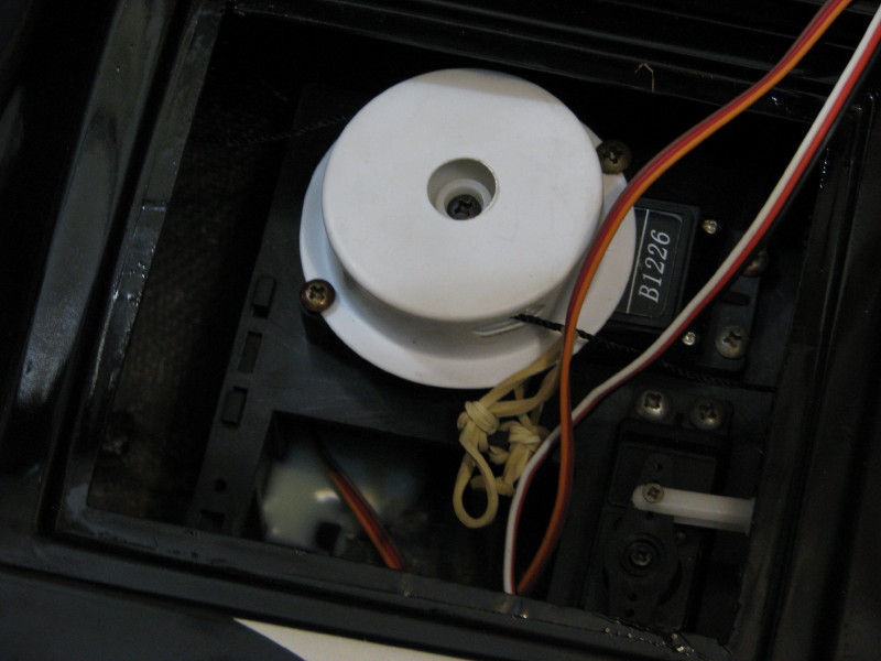

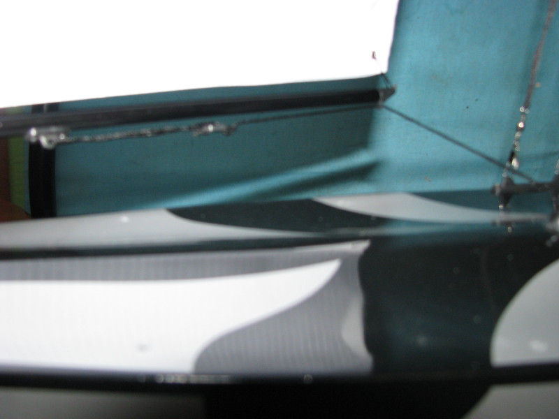

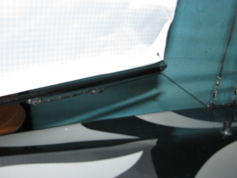

    מפרשים :
    הטיפ שאתן הוא בנוגע למפרש החלוץ (קדמי) ,
    במונסון בהרכבה הסטנדרטית שלה , לא ניתן לבצע ויסוט למפרש הקדמי ולמעשה ניתן לשלוט
    בו רק מהשלט , על פניו פתרון ישים שלא מפריע לשיט ברוח קלה .
    אבל ברוח חזקה , אנו נשאף "לחנוק" את החלוץ על מנת שהסירה לא תשאף לפנות
    לכיוון הרוח ולהקשות עלינו את ההיגוי .
    לצורך כך מבצעים שדרוג חד פעמי בהרכבה .
    יש להשחיל את החוט שמגיע מהסירה דרך החור שיש בחלק האחורי של המנור
    לכיוון החור המקורי של הסרוו ע"י חלק שמשמש למתיחת החבלים(וונטות) של התורן ,

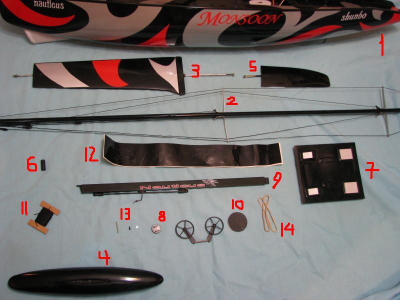

    מזל טוב , החבילה הגיעה הביתה , אלו האביזרים שהחבילה כוללת
    1) גוף
    2) תורן
    3) חרב
    4) משקולת
    5) הגה כיוון
    6) צינור פלסטיק קטן = מברג
    7) משטח פלסטיק = פתח ציוד/סוללה .
    8) מכסה בורג סוגר קיל(חרב) לסירה .
    9) בום (מנור) = החלק שמתחבר לתורן ומחזיק את המפרש הראשי
    10) מכסה סרוו הגה כיוון
    11) חוטים (וואנטות) שמחברים את התורן לסירה
    12) מדבקות למיספור הסירה (על המפרש)
    13) ברגים לחיבור המנור והמפרשים , להזהר לא לאבד !!!!!
    14) גומיה נוספת לחיבור לסירה /מכסה ציוד .
