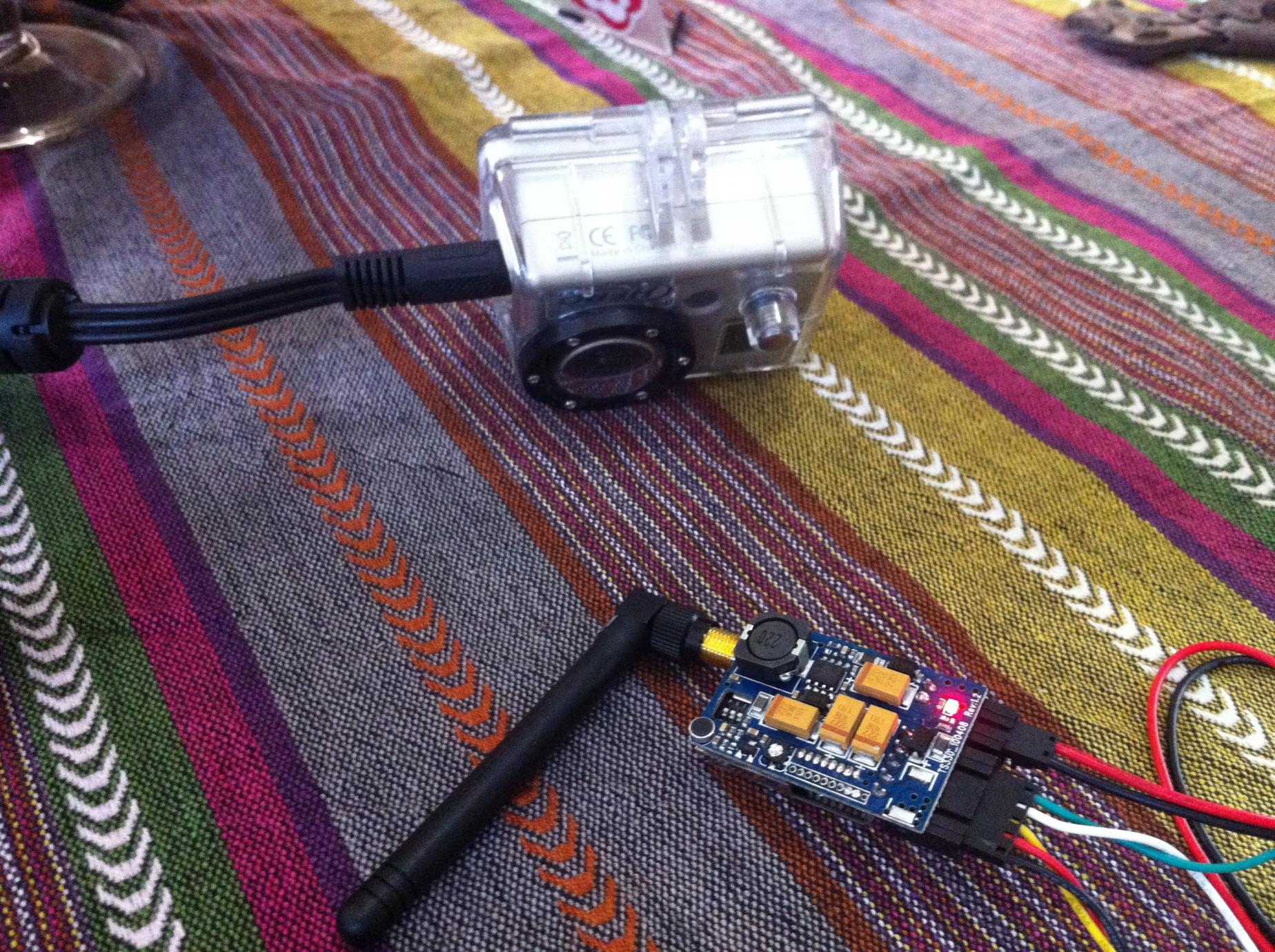

    בתור מתחיל בתחום הצב״ר,קיבלתי מחבר משדר ומקלט, המשדר נקרא tx-v582 והמקלט נקרא r5800x, לפי מה שקראתי והצלחתי למצוא הבנתי שישנם 8 ערוצים ואין אפשרות לכייל ערוצים לבד, לא הצלחתי לראות תמונה במסך. אם מישהו במקרה יודע ומכיר את המערכת אשמח לעזרה. תודה וחג שמח לכולם

    חברתי את הגופרו עם כבל לכבל וידאו הצהוב במקלט ועדיין כלום
ID:	87017המשדר Click image for larger version.

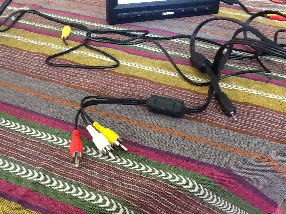

    כל הסט, מקלט משדר ומצלמהClick image for larger version.
ID:	87021Click image for larger version.

    וודא שהגופרו במצב שמוציאה וידאו-אאוט, בעזרת חיבור ישיר של המצלמה לטלויזיה\מסך...
    איתי.
    .Itay.
    ברירת מחדל תגובה: מישהו מכיר? יודע?
    הכוונה היא שאתה החוט השחור והצהוב מהמשדר אתה צריך לחבר לקונקטור rca הצהוב שיוצא מהמצלמה, הצהוב למרכז והשחור להיקף. בנוסף השחור והאדום מהמשדר הולכים למקור מתח 12 וולט, שים לב שחור זה מינוס ואדום זה פלוס

    מעולה המון תודה אני אעשה את זה ואעדכן בהמשך, המון המון תודה לכל מי שקרא והגיב, תודה וחג שמח
ID:	87069שוב המון המון תודה לכל העוזרים באמת עובד מצויין. רק שאלה נוספת למי שמבין בגופרו אני רוצה לראות את מה שאני מצלם בזמן אמת ולא את מה שכבר צילמתי, איך משנים זאת במצלמה?
