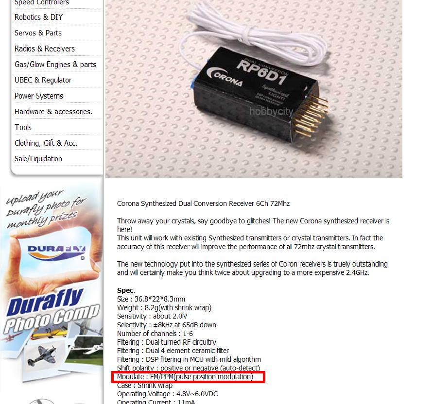

    זה מה שכתוב בדף המוצר :
    Modulate : FM/PPM( pluse position modulation )

    ציטוט נכתב במקור על ידי yaakov4785 צפיה בהודעה
    יש בעיה אם המודול הוא PCM והמקלט ppm ?
    כן יש בהחלט בעיה !
    מקלטי קורונה סינטיסייזד מתאימים אך ורק לשידור FM רגיל - PPM ולא לשידור PCM
    מצטער לאכזב אותך.

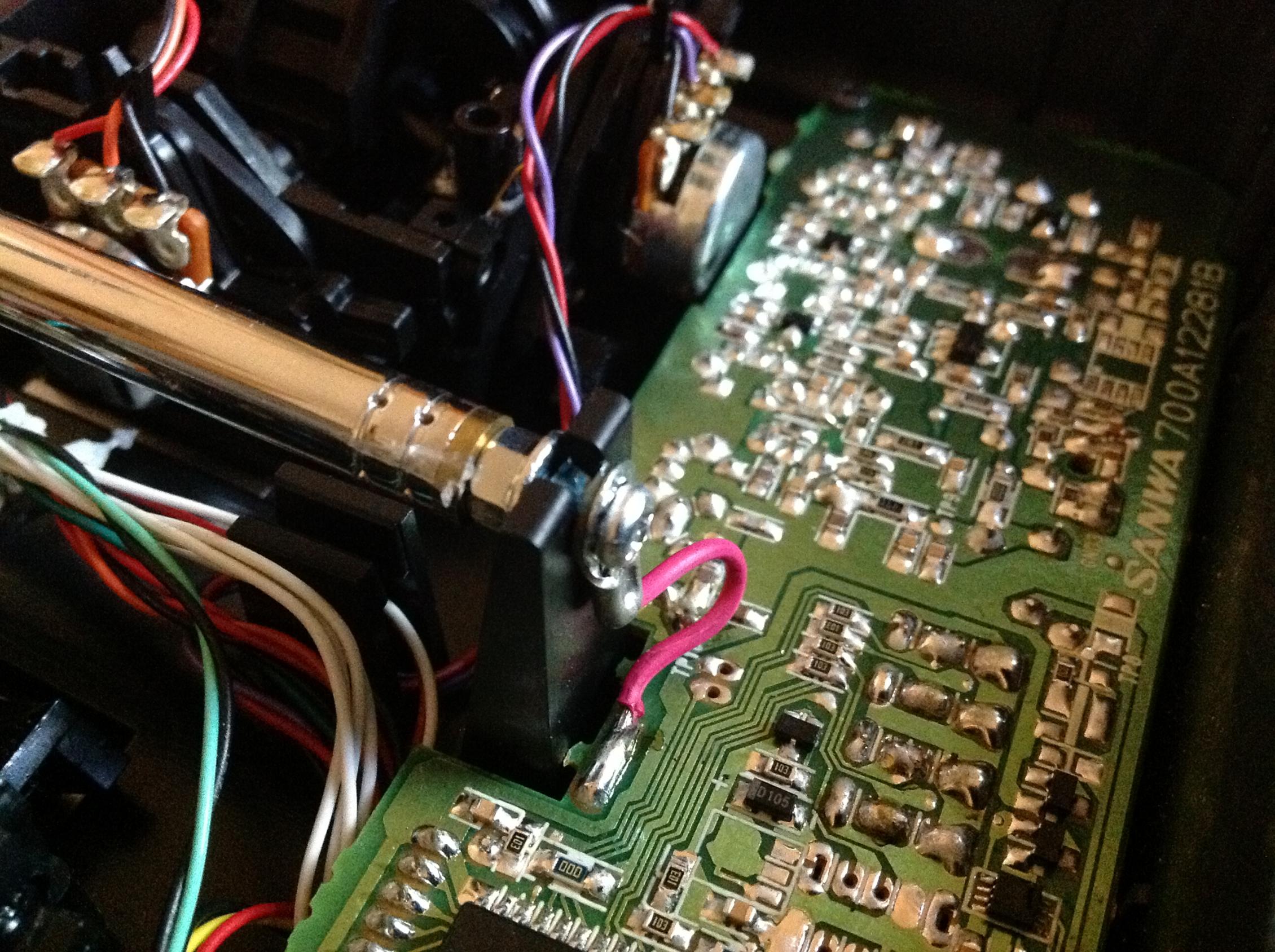

    העלתי תמונה של האנטנה ותושבת הפלסטיק שאני מתכוון להעביר ל 9X

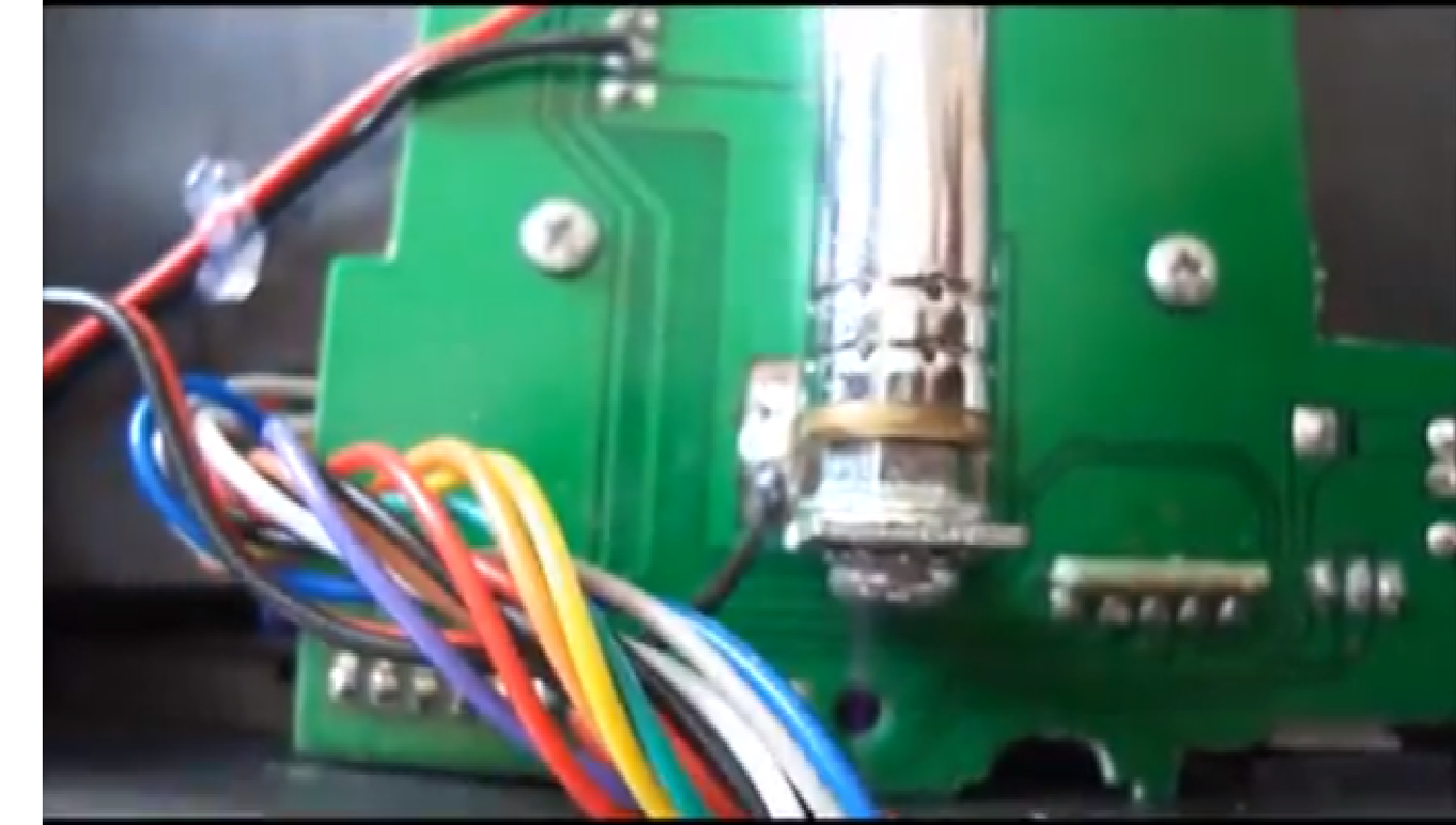

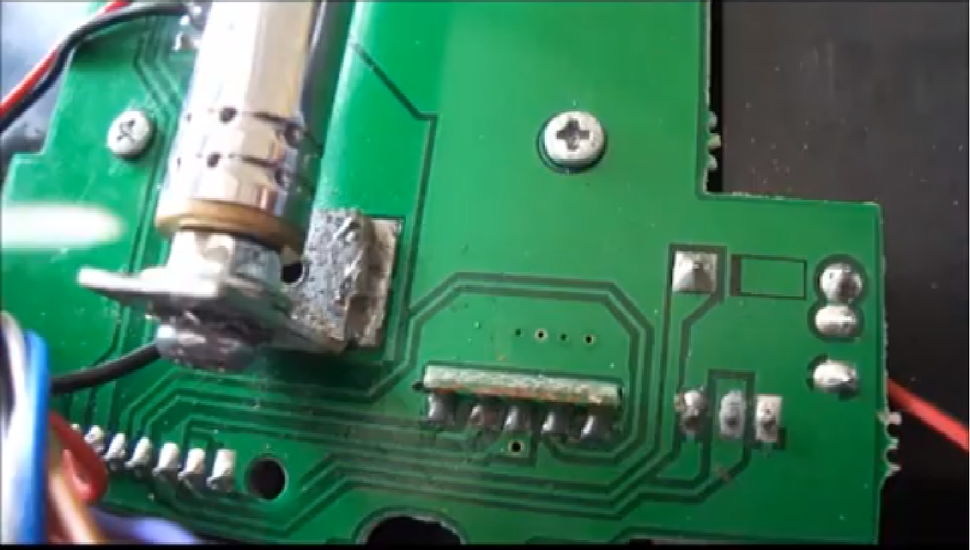

    וזה התושבת המולחמת למקום בשלט ( מה שהבחור מהסרטון עשה )
