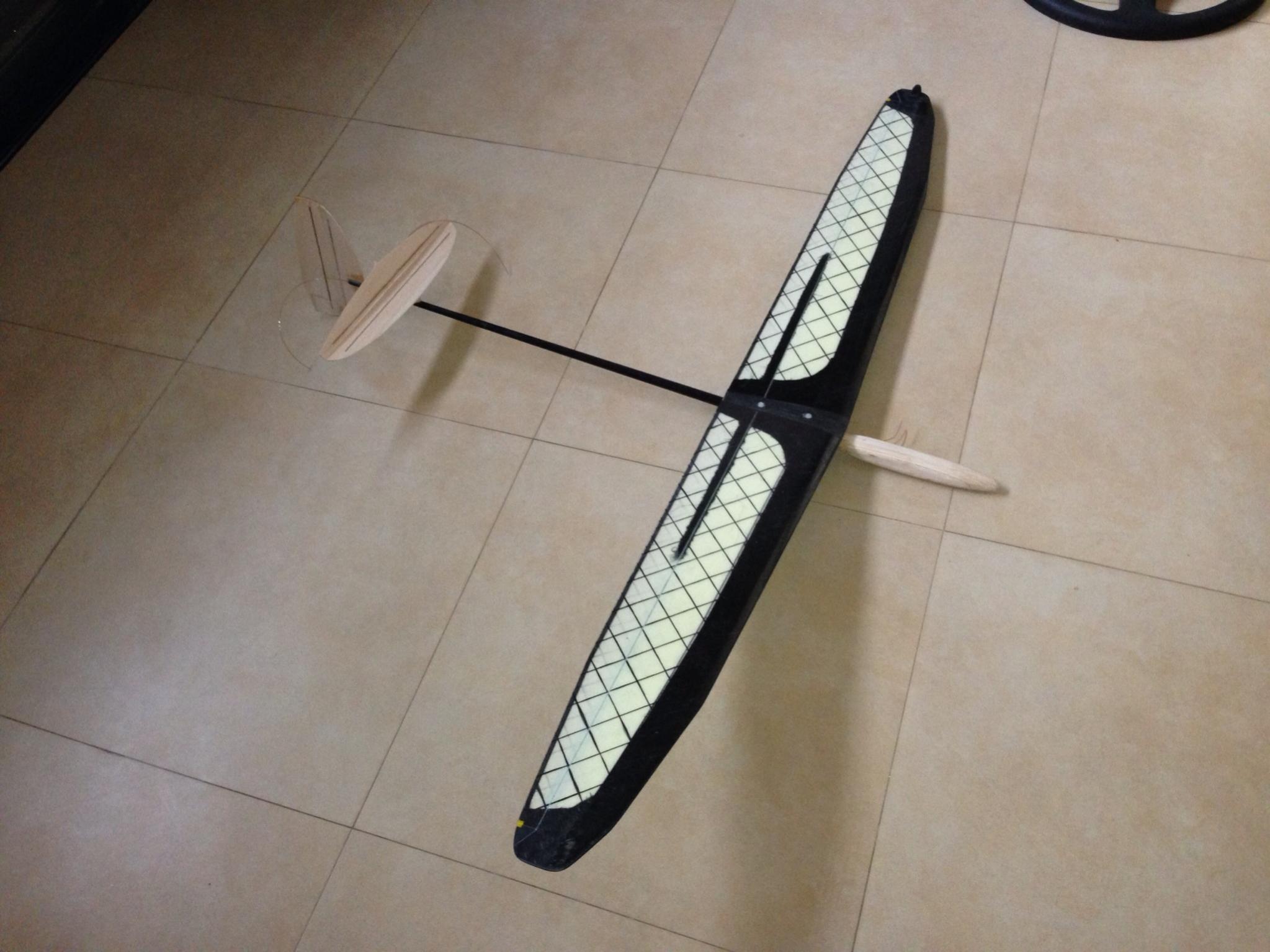

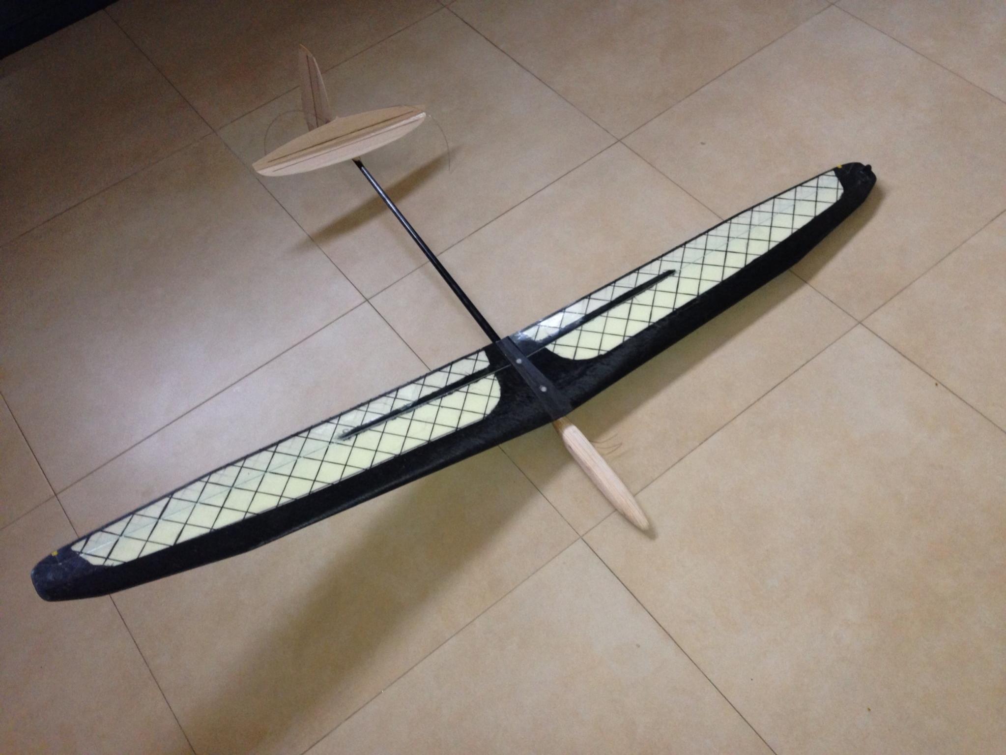

    החלטתי לשדך את הכנף לגוף שבניתי ל-Manta.
    הגוף, יחד עם ההגאים (בלזה, ללא חורי הקלה) מותקנים, שוקל כ-70 גרם.
    מקווה שייצא במשקל סביר עד שאמצא גוף איכותי יותר ואתקין עליו את ההגאים שדני בנה.
    אני מקמבן עכשיו את חיבור הכנף לגוף.
    בינתיים אני צריך 2 סרוואים להגאים. כנראה אלך על d60.
    יש למישהו 2 במגירה למכור ?
    Nov 2011
    445
    33
    הודה 21 פעמים ב 19 הודעות
    ברירת מחדל תגובה: DLG ישראלי ?
    רואים את הסוף.
    נשאר למתקן 2 סרוואים בגוף ולהשלים את הפושרודים לזנב (מוליכים כבר שם).
    משקל נוכחי (כולל סוללה, מקלט. ללא 2 סרוו זנב ופושרודים)- 240גר׳.
    בעתיד הגוף יוחלף למשהו מודרני/מקצועי.
    מחכה לסרוואים (D47 בדרך) ומיד אחרי - טסט ותחילת לימודים ...

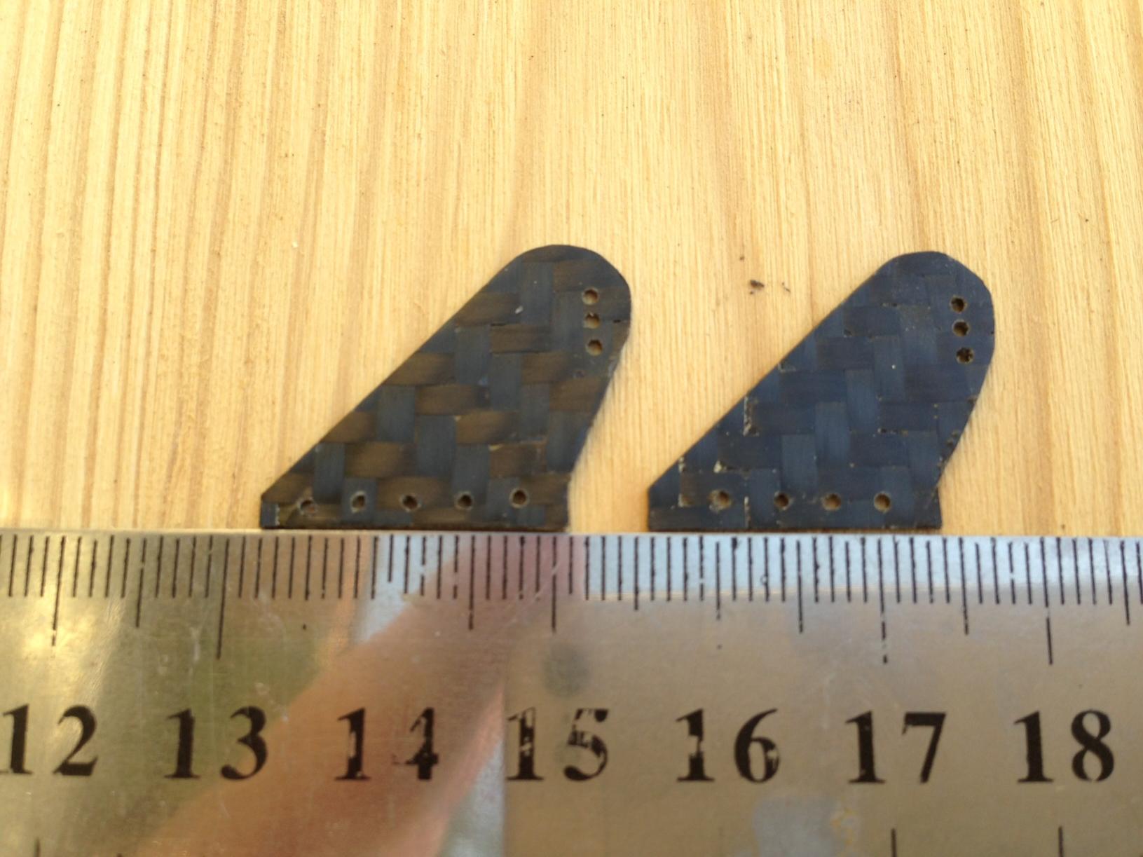

    החלטתי להכין את ההורנים בעצמי מלוח קרבון שהכנתי פעם.
    מה הגובה הממוצע להורנים בזנב ? (הכוונה, כמובן, לגובה החיבור לפושרוד מעל הציר).
    הסרוואים הגיעו והותקנו. השבוע יהיה גם מקלט טוב (בינתיים אעשה את הכיוונים עם מקלט סיני) והדאון יהיה מוכן ...

    טוב, יש הורנים.
    עשיתי חורים במרחקים 8, 10, 12 מ"מ. נראה מה יתאים.
    החורים בתחתית ההורן לטובת הדבקה טובה יותר.
    עכשיו אני ניגש להתקין את הסרוואים בגוף + פושרודים + הורנים ולמעשה הדאון יושלם.

    יפה
    קצת מוזר לי המראה של החורים שקדוחים לא במקביל לשפת ההורן, אבל אני מבין שככה היה לך יותר נוח למדוד את המרחקים.
    טיפ קטן להבא (לא חשבתי על זה עד שראיתי את התמונה):
    כדי לחסוך בזמן, ולדאוג לכך ששני ההורנים יהיו זהים, אפשר בתחילת העבודה לשים טיפת ציאנו בין שתי הפלטות של הקרבון ולהדביק.
    לאחר מכן לשייף ולקדוח, ולבסוף להפריד לשניים בעזרת סכין יפנית, ואז תקבל הורנים תאומים זהים
