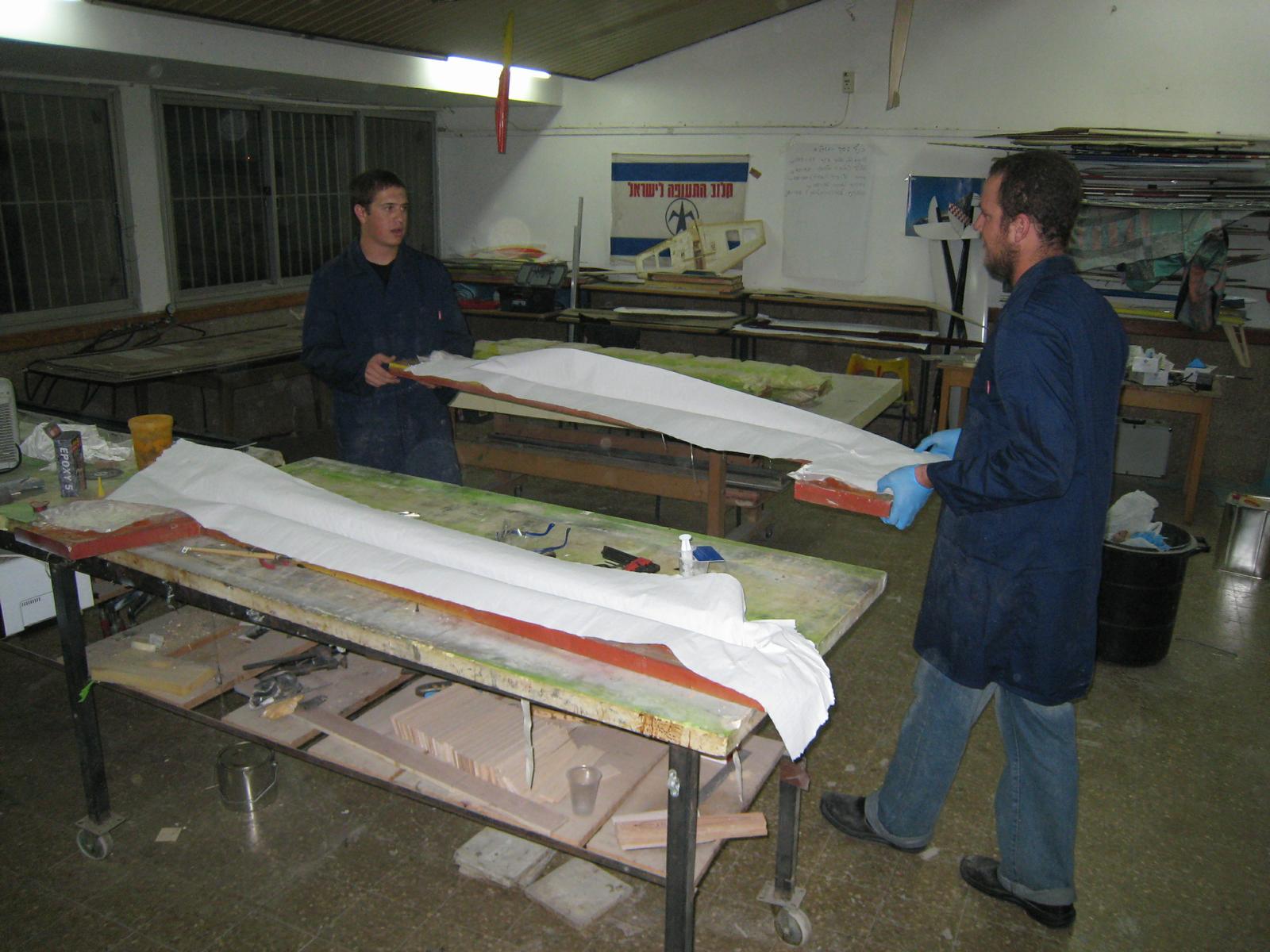

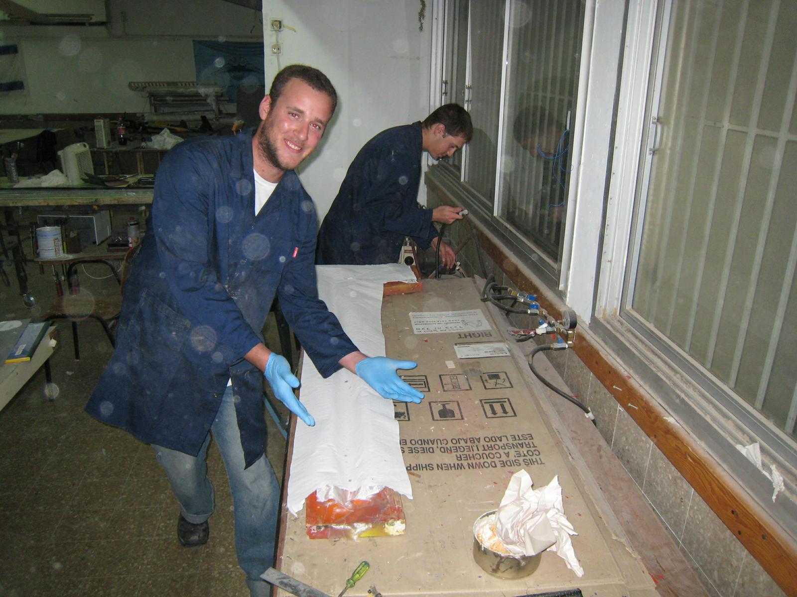

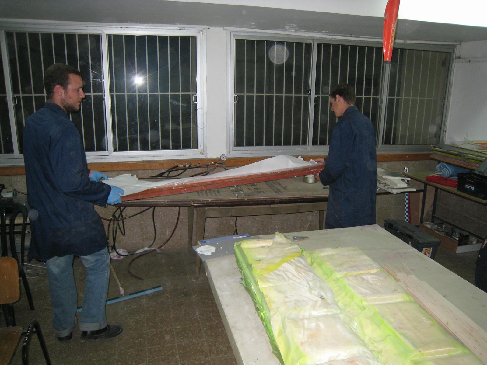

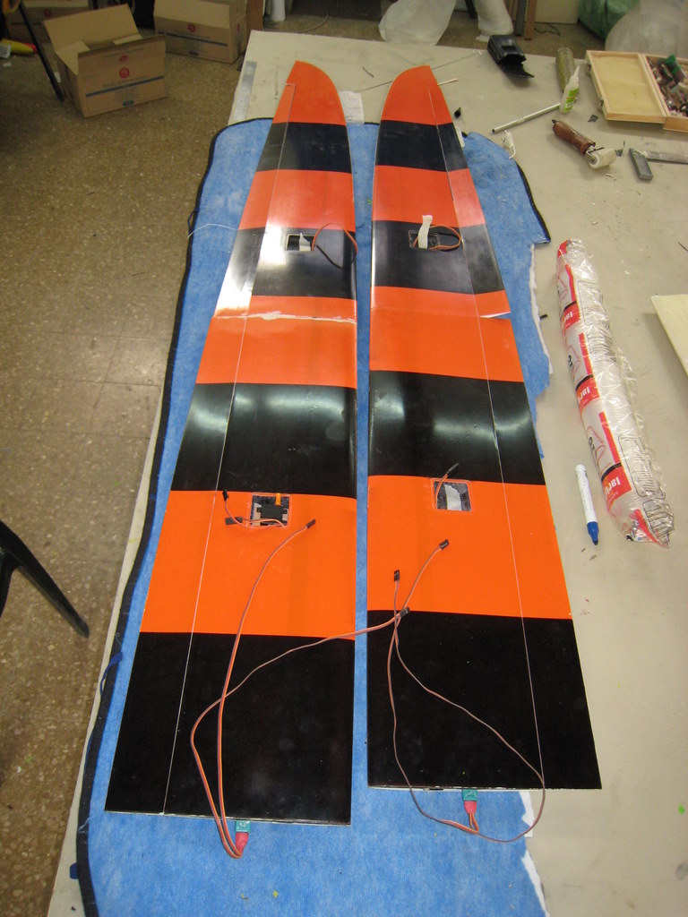

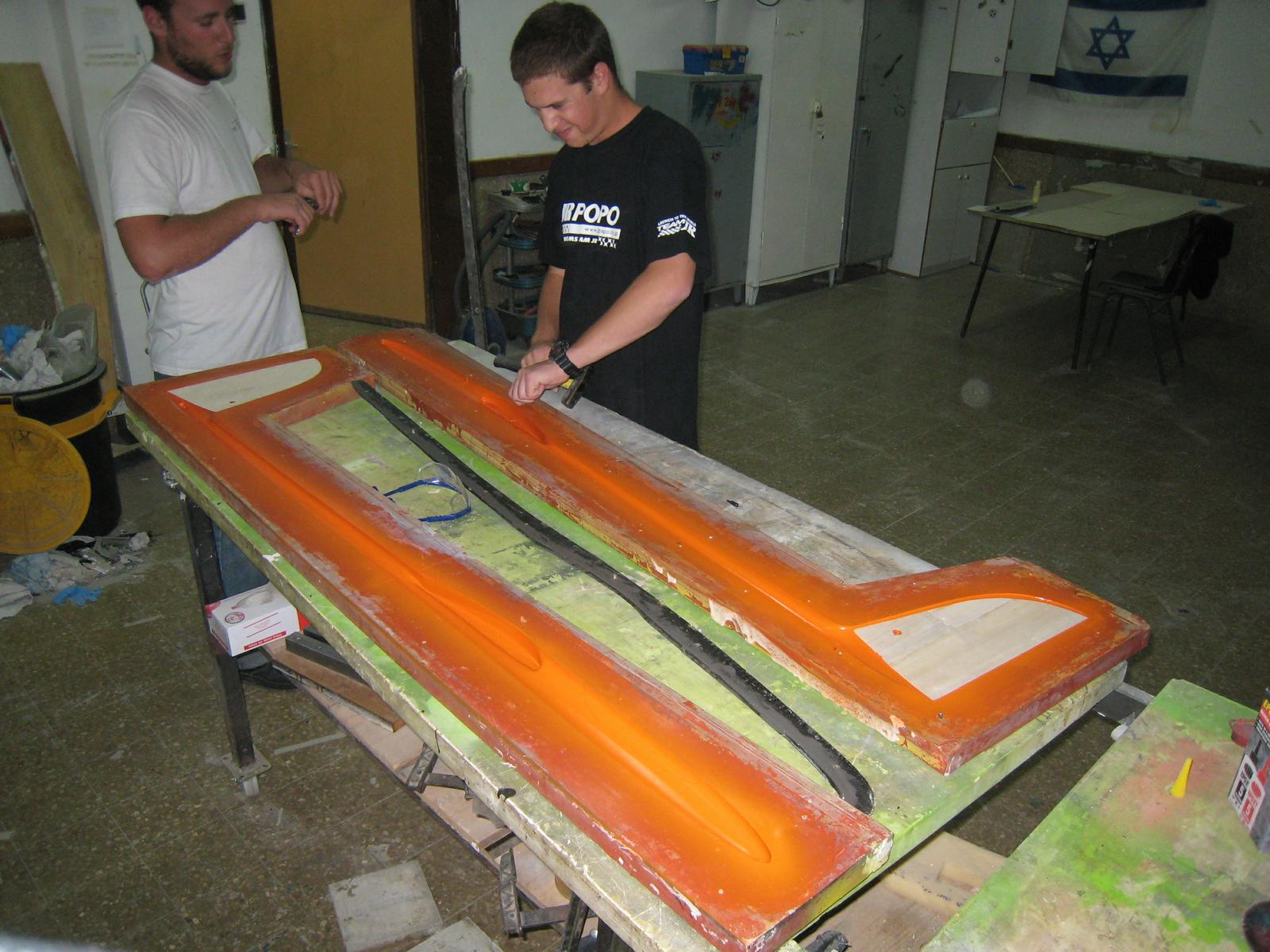

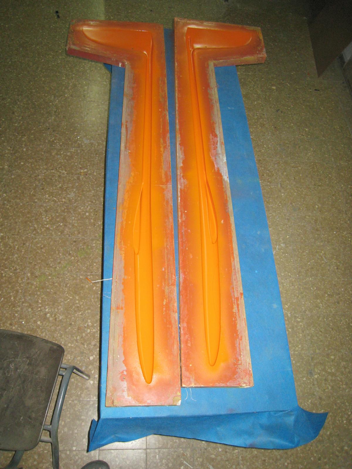

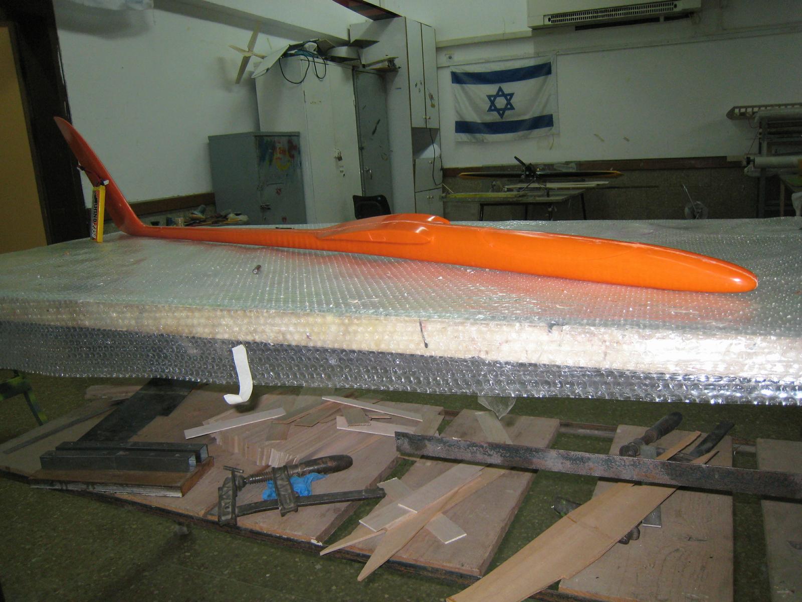

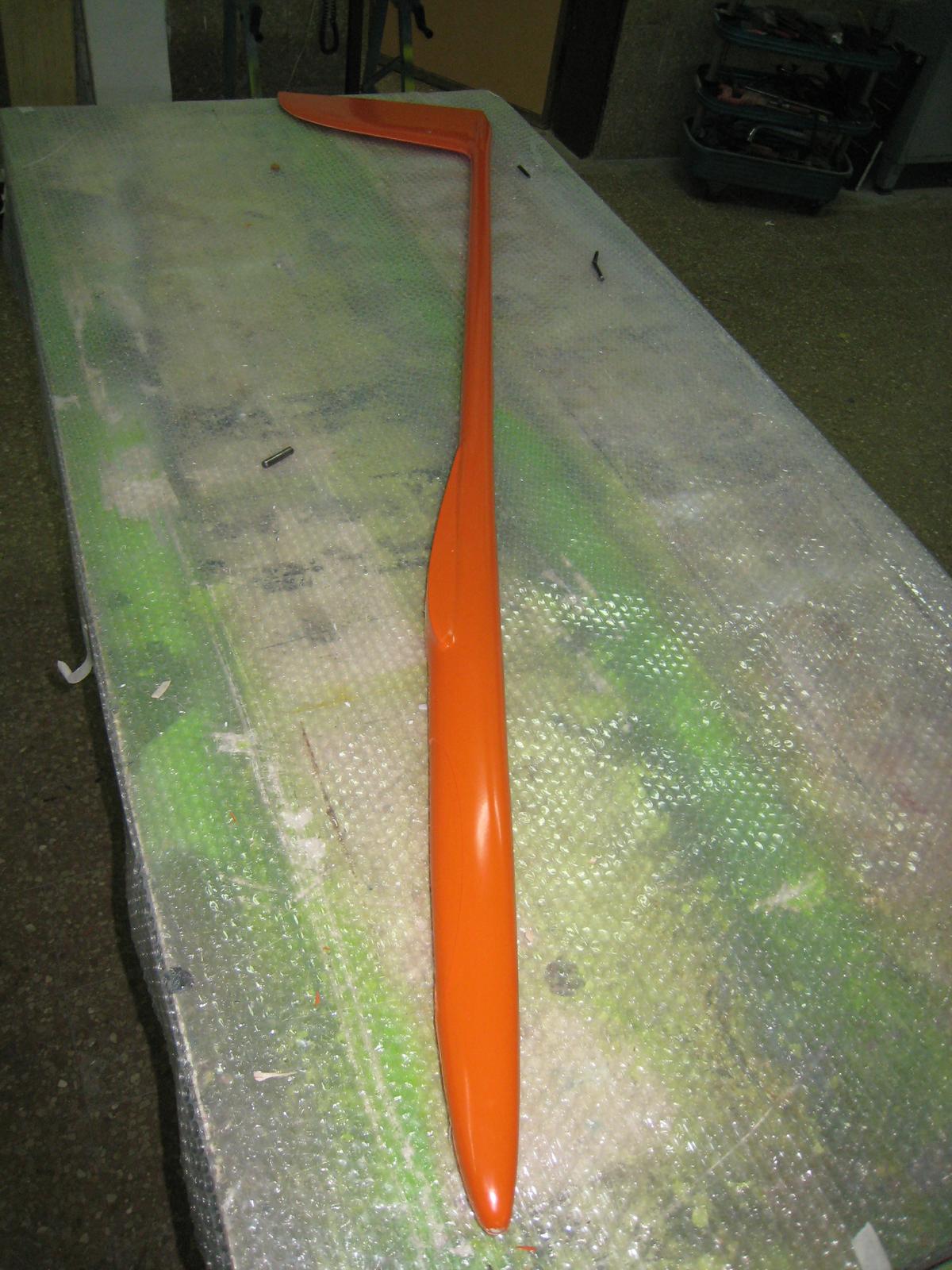

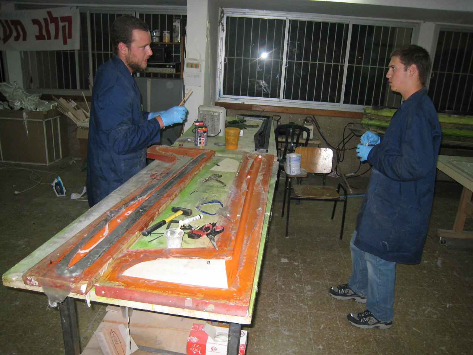

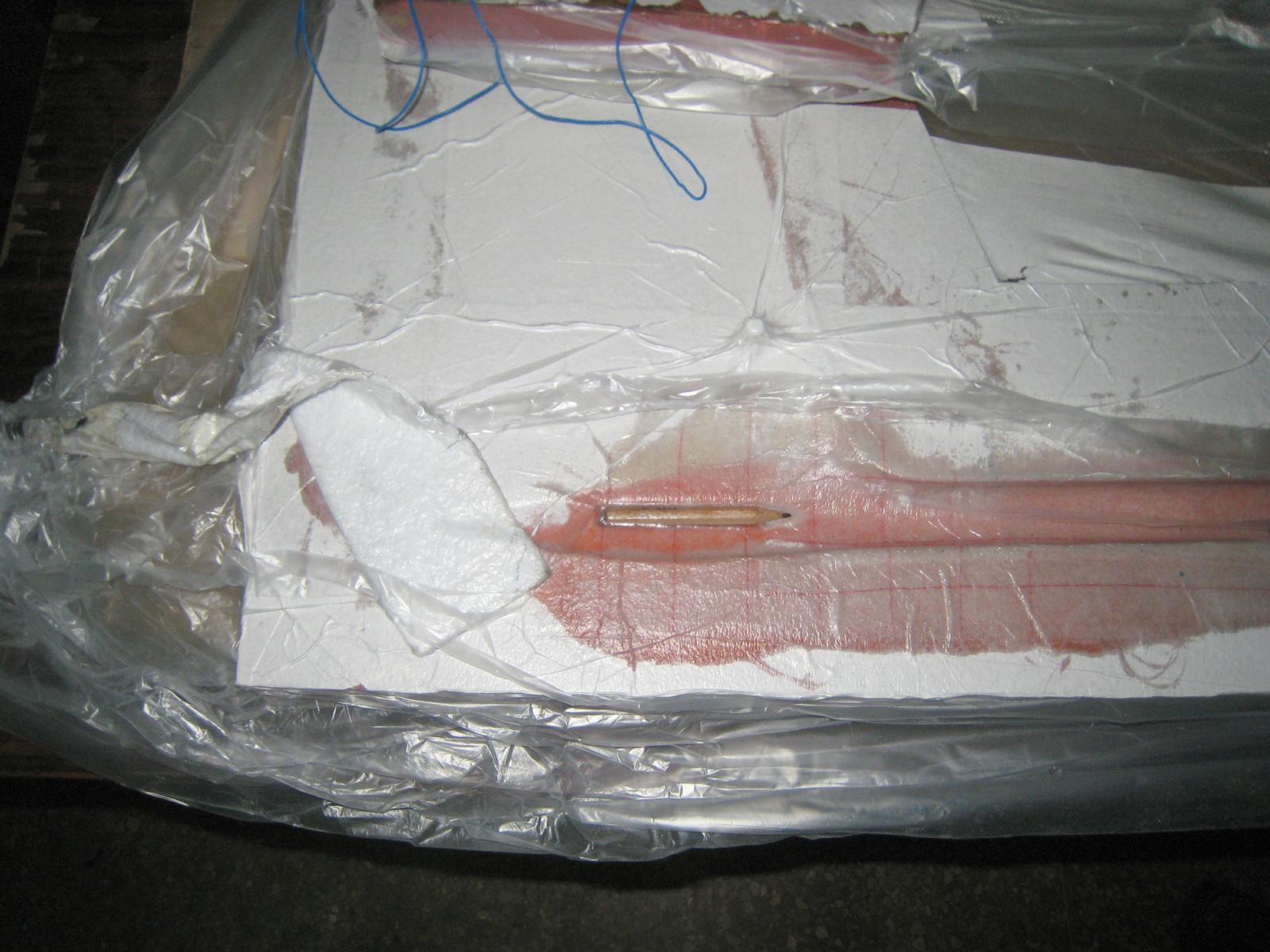

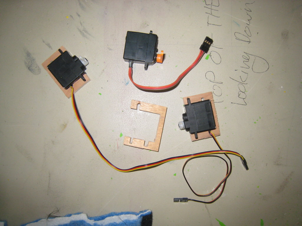

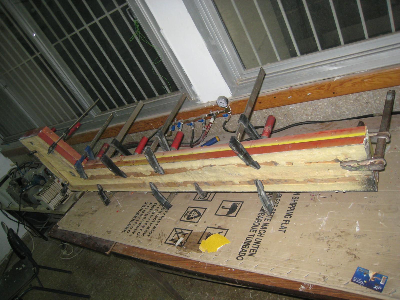

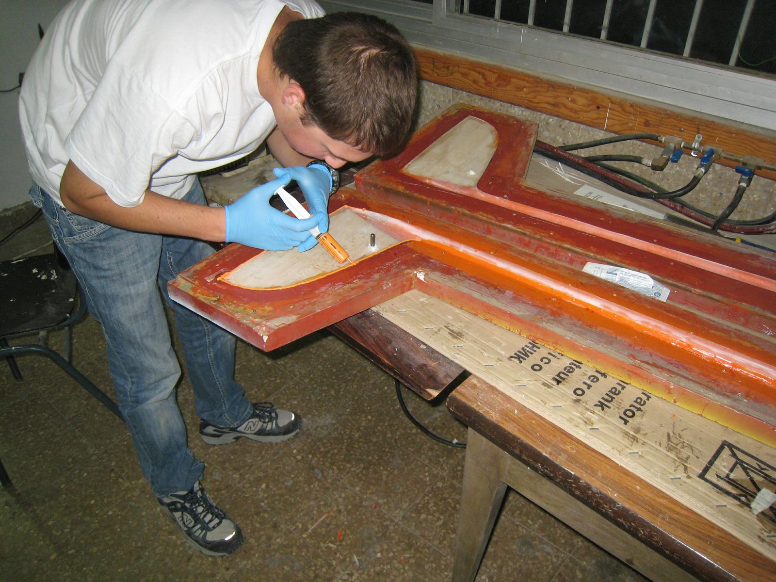

    אתמול, בעזרתם של חברים יקרים מהמועדון, יצא לדרך פרויקט השסק החשמלי הראשון.
    שסק = F3J יפיפה במוטת כנף 3.40 מ'.
    מפאת מחסור תמידי בזמן "נאלצתי" לרכוש כנף מוכנה (תודה אלי :-) שממתינה רק לחיתוך מאזנות ומדפים והתקנת סרבואים.

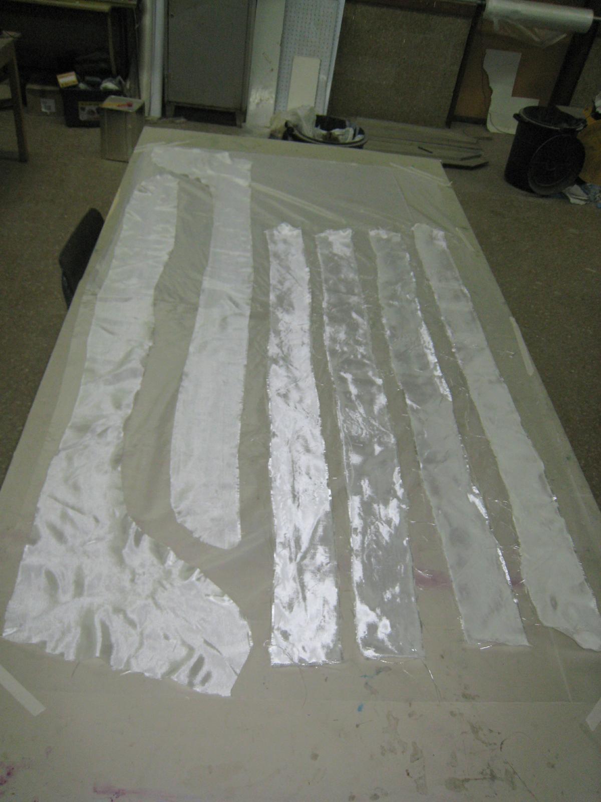

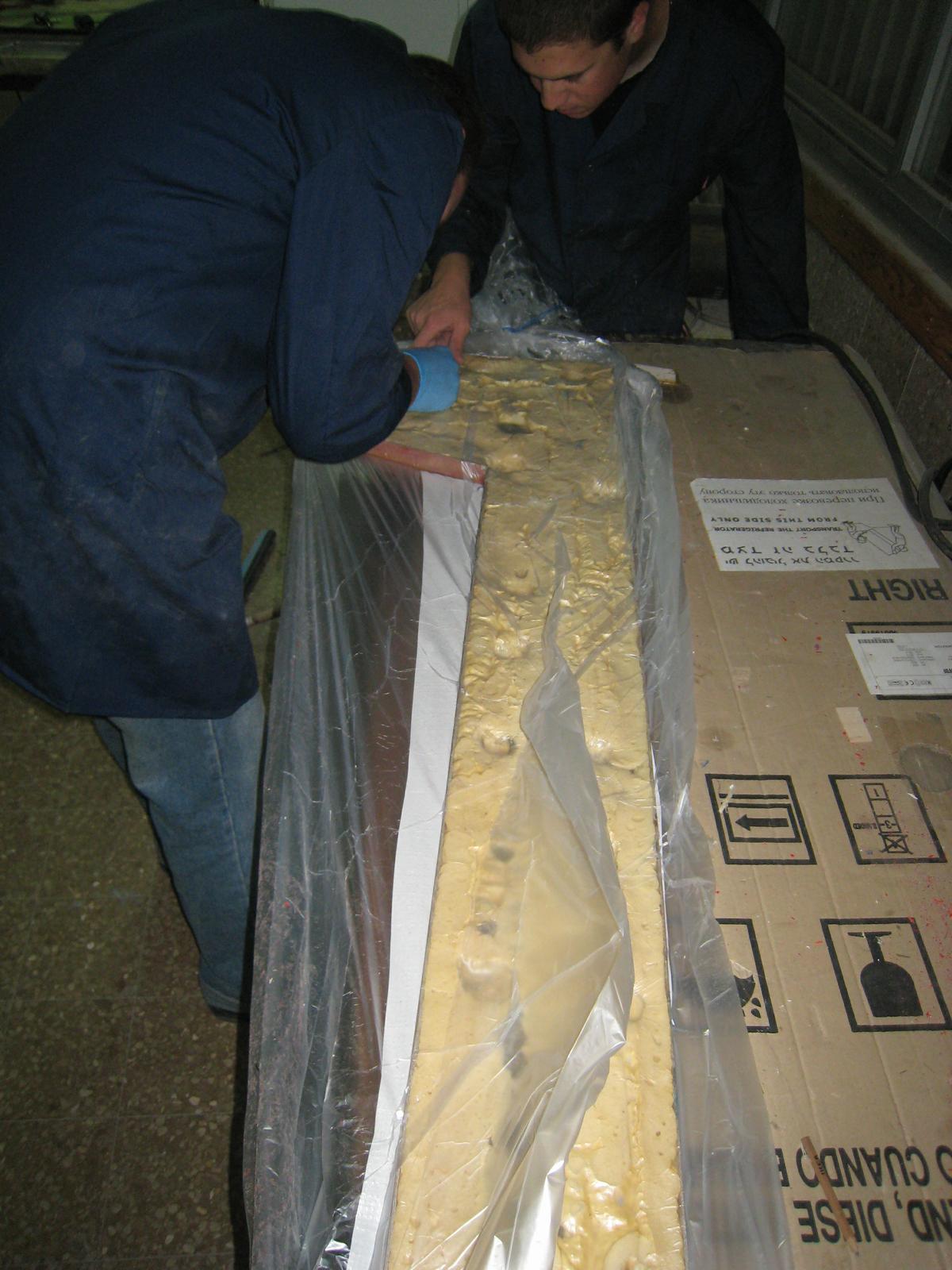

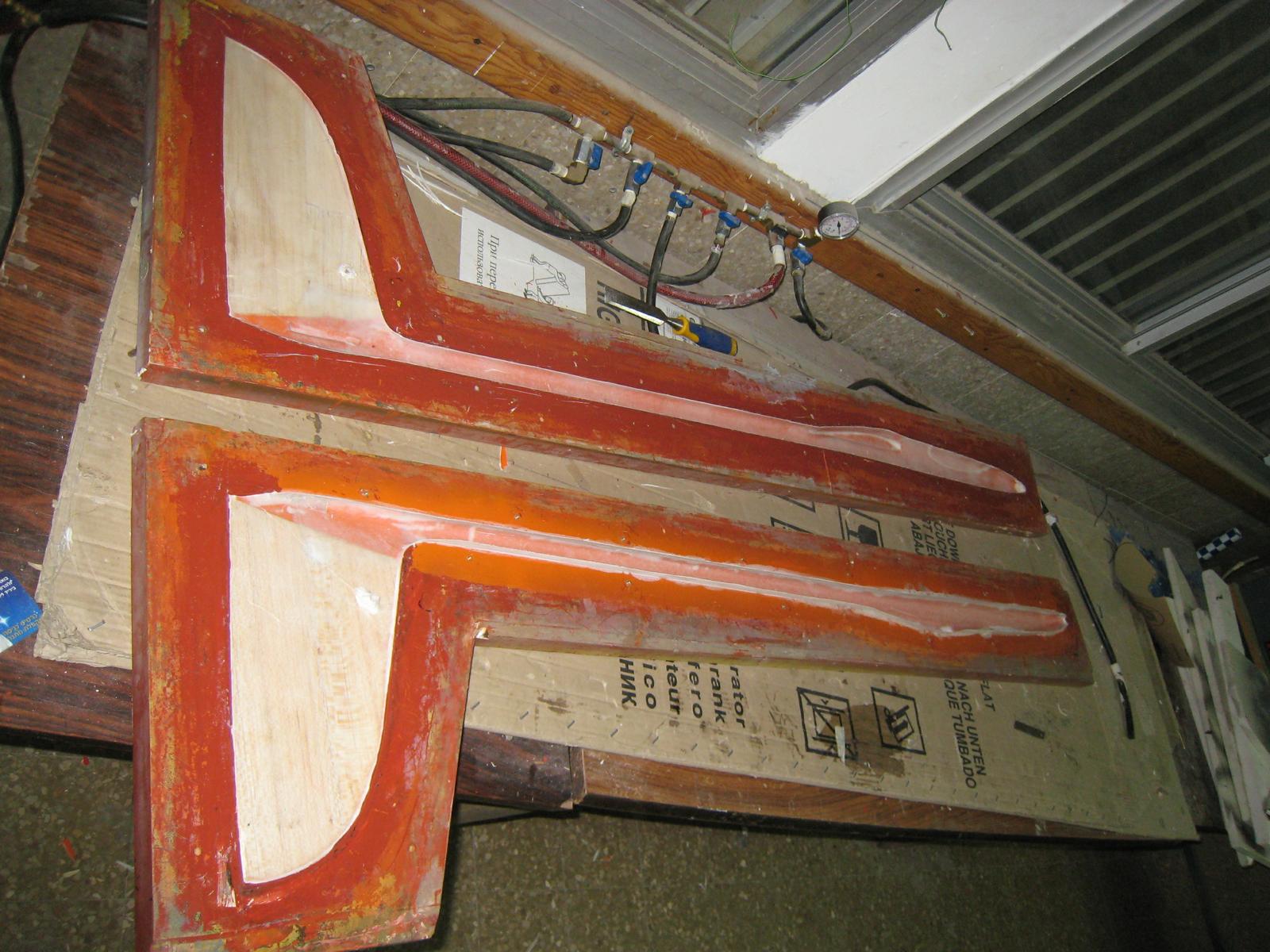

    כמה תמונות מיציקת חצאי הגוף.

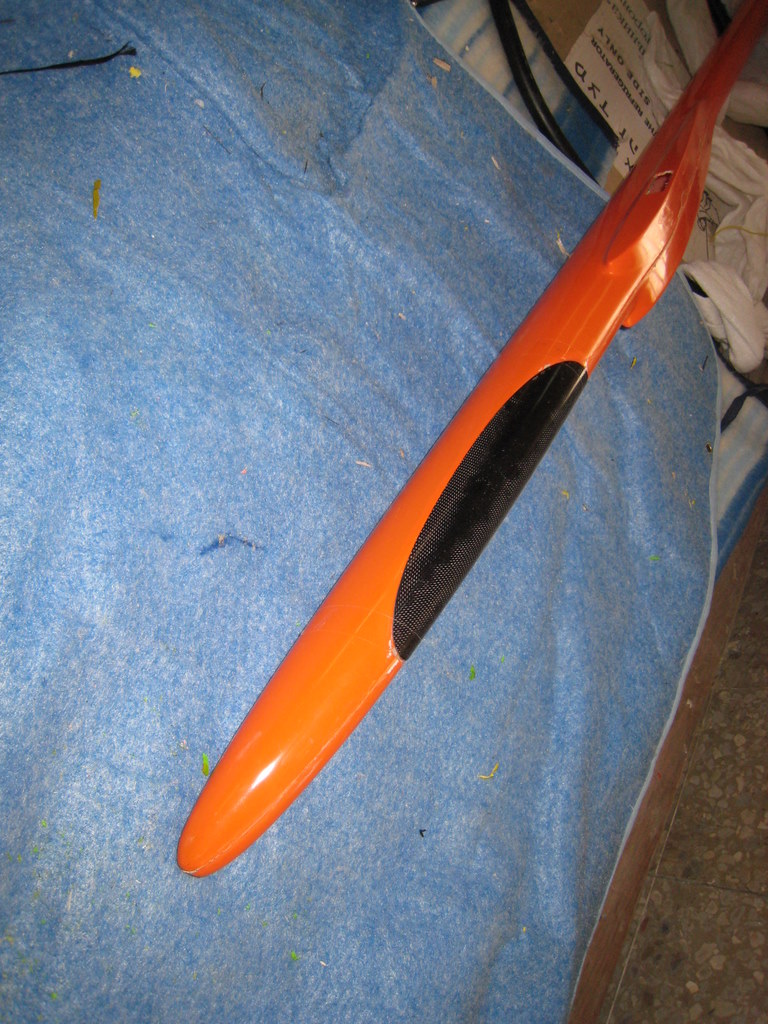

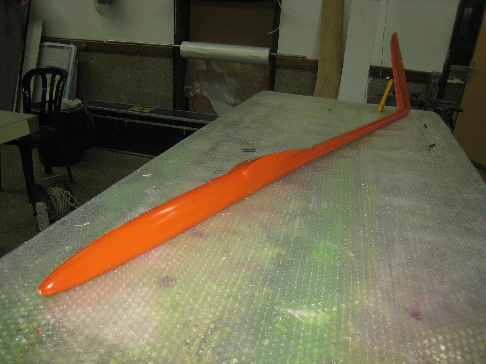

    ברירת מחדל תגובה להודעה: השסק החשמלי הראשון

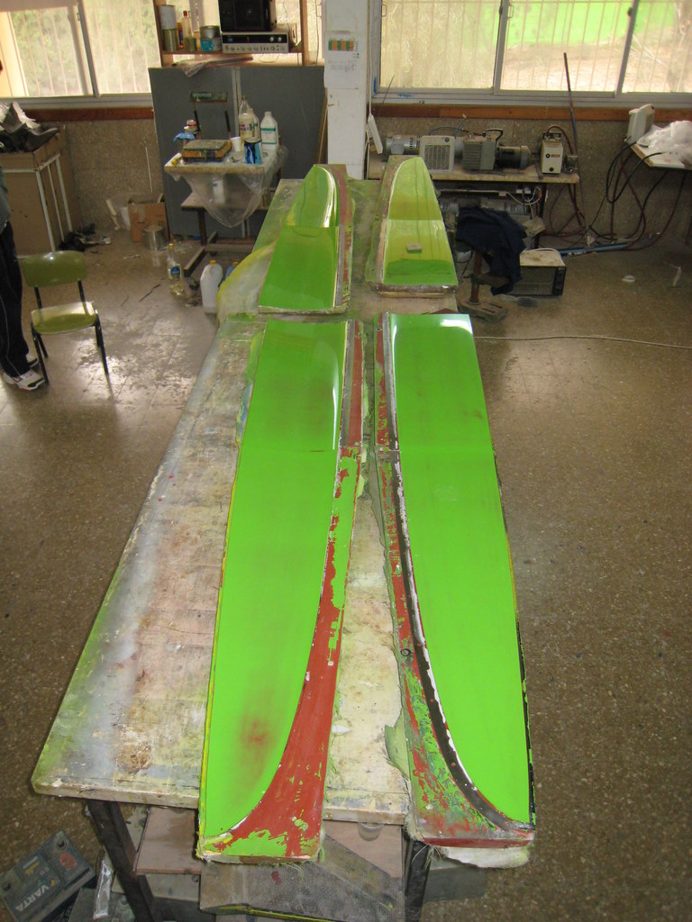

    סגירה וחליצה. יצא בונבון, חזק וקל :-)

    הגוף יצא 275 גר', הכנף שוקלת כרגע ללא הסרבואים כ-1 ק"ג. מבחינת חלקים לדאון, חסר עדיין מייצב הגובה + הנדנדה.

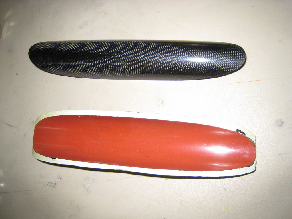

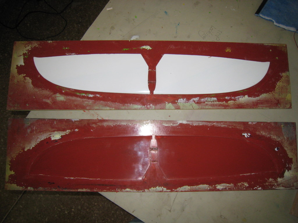

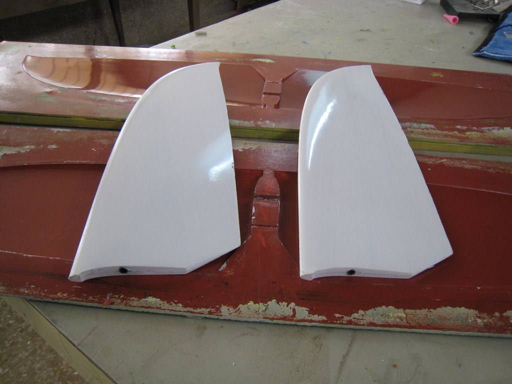

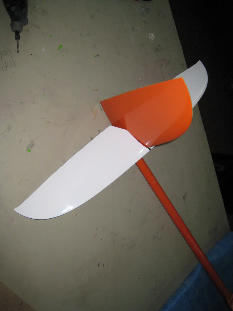

    עוד עבודה על השסק.
    מתקונים בכנפיים, יציקות הגה גובה + חופה + ג'ויינר...

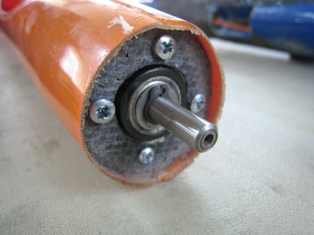

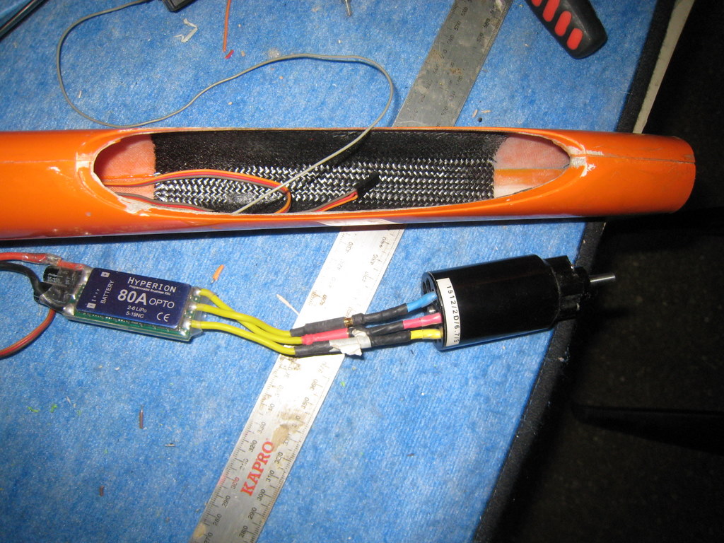

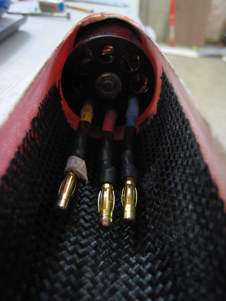

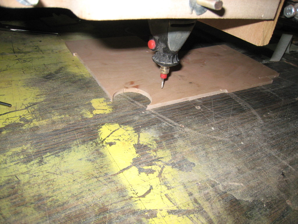

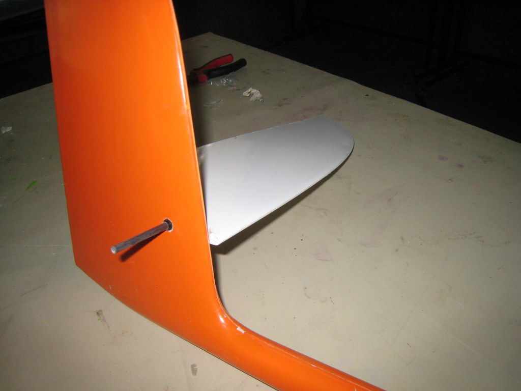

    עוד קצת עבודה.
    התקנת רדיו בזנב, התקנת FIRE WALL ומנוע.

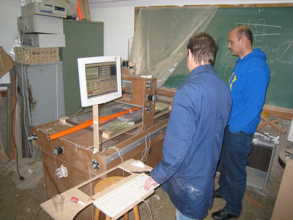

    חיתוך FIRE WALL ב-CNC:
    חיתוך המגרעת לתנועת הגה הגובה:

    מדהים כולי הערצה.. אם היה לי מקום וזמן הייתי בונה אחת כזו.
    בחיתוך חתכתם עץ ובתמונות יש קרבון..
    עומר
    225

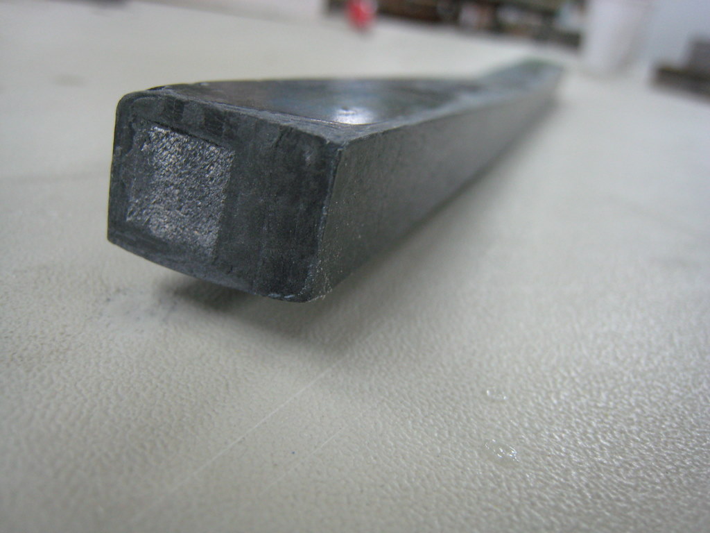

    הקרדיט על ה CNC מגיע לתם ועמרי מהמועדון שלנו והוא בהחלט מגיע להם! העלו את המועדון בעוד שלב בסולם המקצוענות.
    ה FIRE WALL נחתך מדיקט תעופתי 6 מ"מ, צופה (בצידו החיצוני בלבד) בבד קרבון מוספג, והוכנס בלחץ מתוך הגוף.
