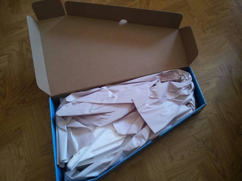

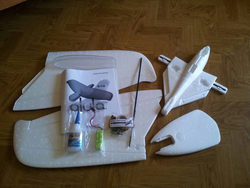

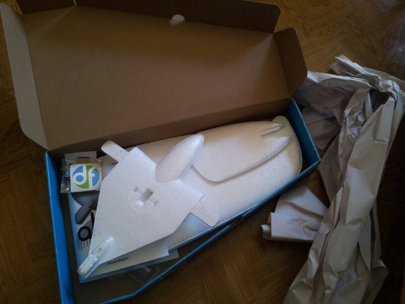

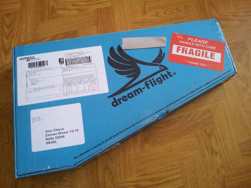

    הנה כמה תמונות מפתיחת הקופסה:

    לא באמת אפשר לקרוא לזה בניה אבל תמונות והסברים מההרכבה בימים הקרובים...

    אהבתי את הקופסה...

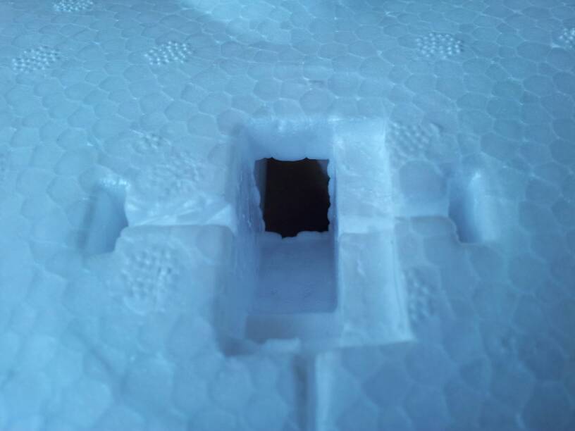

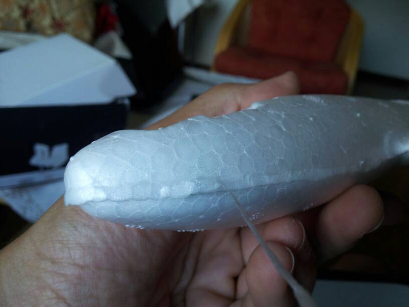

    התחלתי להכין אותה להרכבה, יש הרבה פלאשים (שאריות של קלקר מהתבנית של ההזרקה) שצריך לחתוך ולשייף, לקח לי בערך חצי שעה.

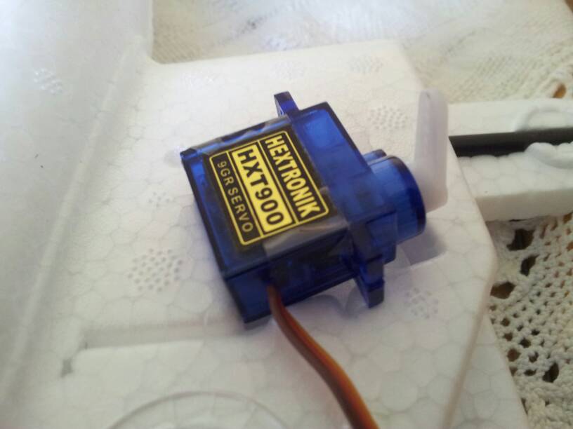

    התאמתי את המקום של הסרוואים לדרדסים 900HXT שהם 2 מ"מ יותר גדולים מהחורים הקיימים.
    אני משתמש במקלט 3CH של הוביקינג, הסרתי לו את אריזת הפלסטיק וחתכתי מקום מתאים בחלק העליון של הגוף.

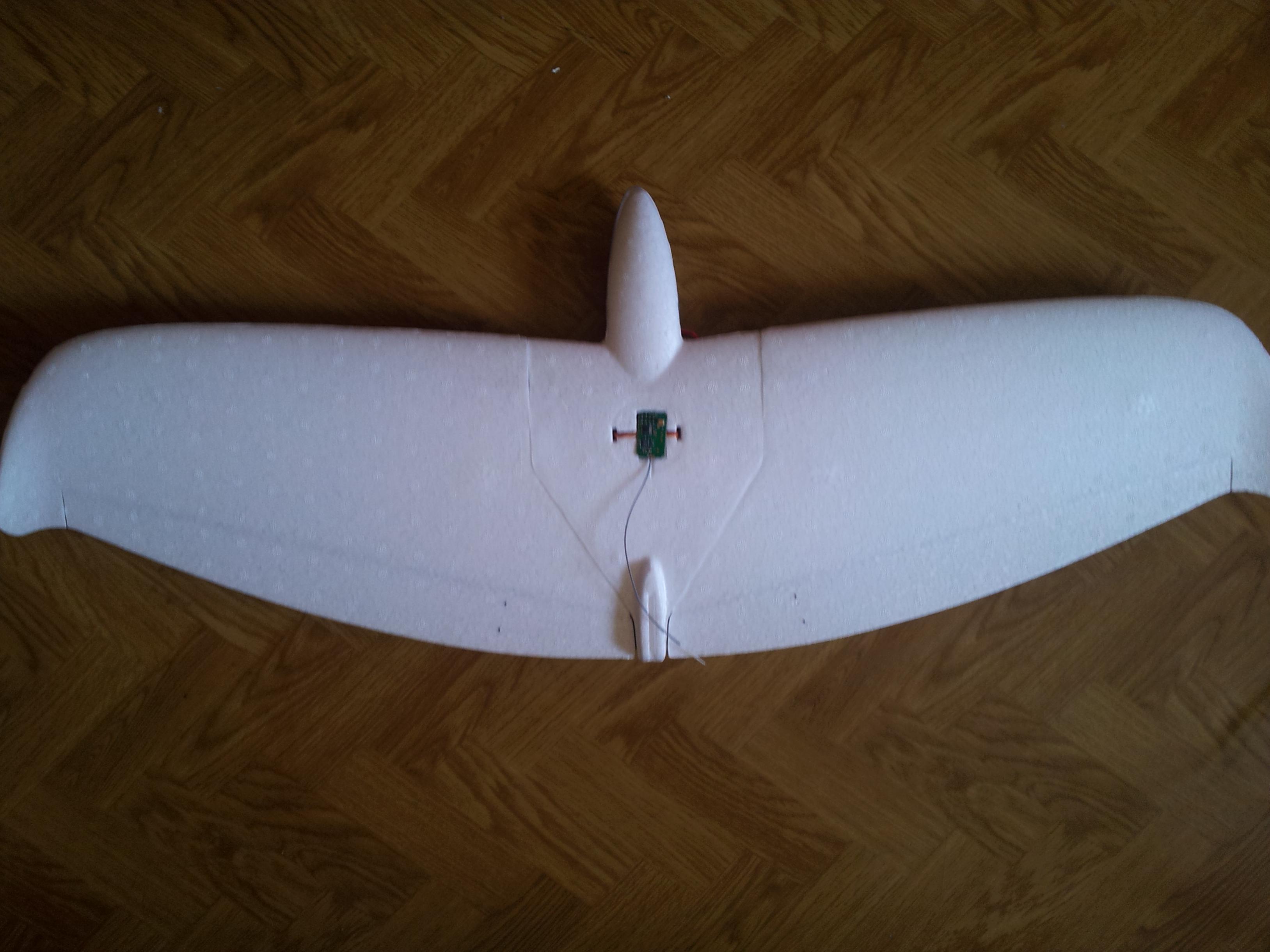

    הנה הקום למקלט

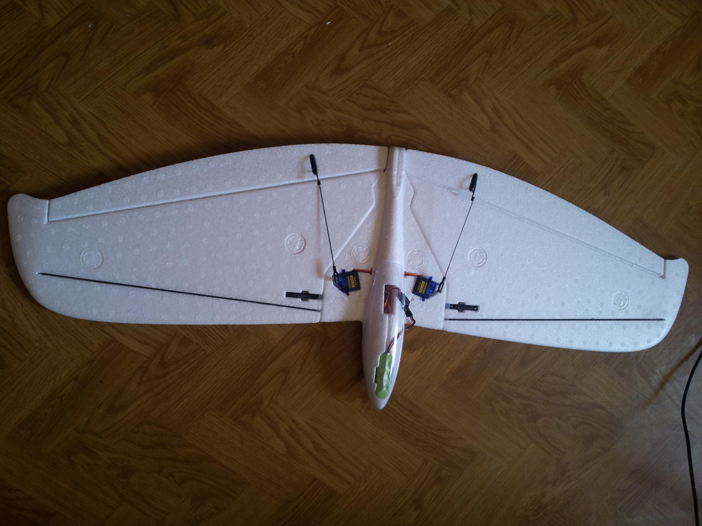

    הכל כמעט מוכן...
    נשאר לחבר את הסרוואים ולאזן מרכז כובד.
    לצערי אני צופה שיהיה לי טיסן כבד יחסית כי המקלט שלי יושב יחסית מאחור בגלל גודלו וצורת החיבור של הסרוואים אליו. לכן, אהיה חייב להוסיף משקל באף.
    בכל מקרה אעדכן בהמשך לגבי המשקל הסופי.
