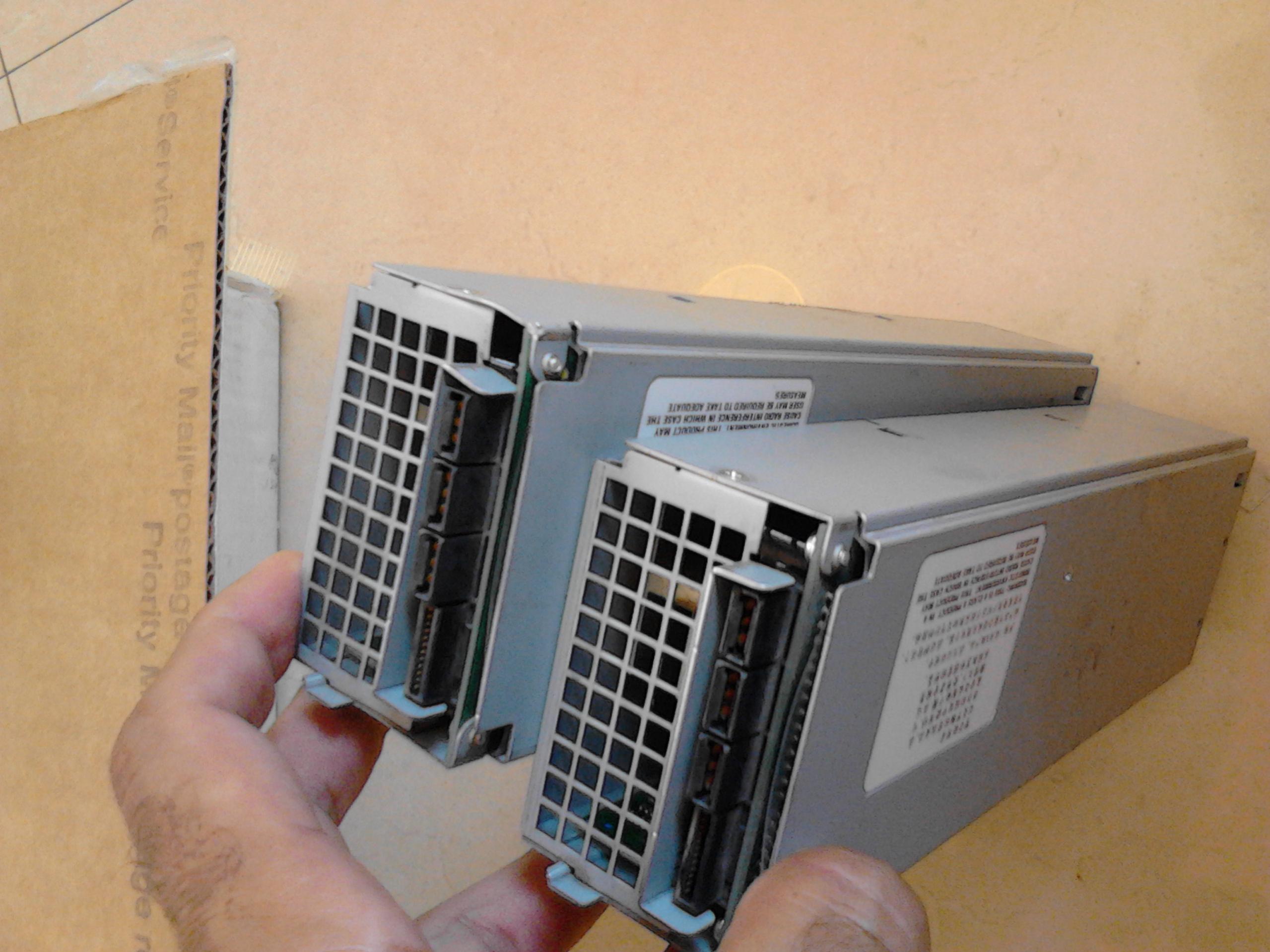

    קניתי את ה-Artesyn , אני דווקא קראתי שהוא בנוי טוב עם תיכנון טרמי טוב ונצילות טובה יותר.

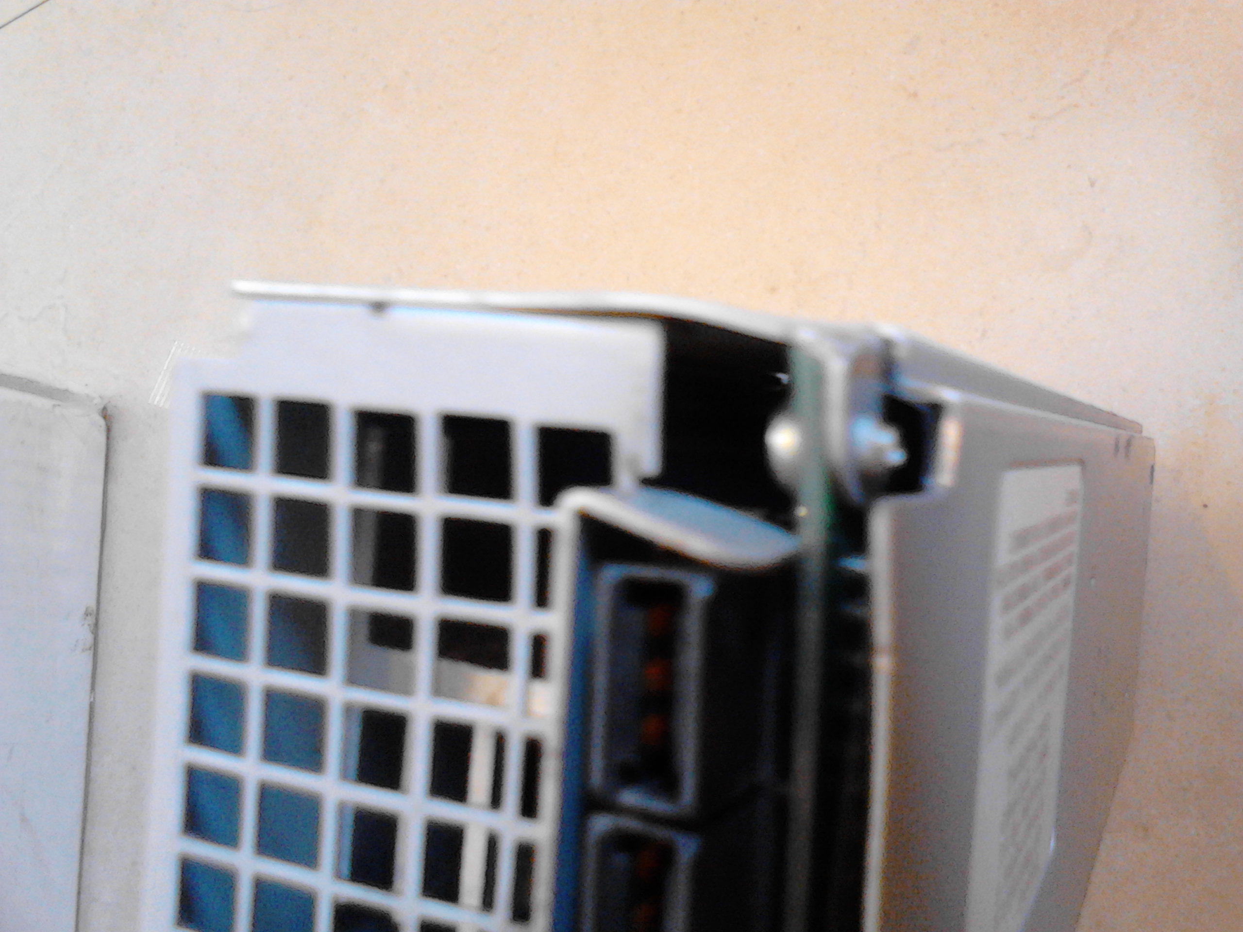

    היום הגיעה החבילה עם 2 הספקים, לא לפני שהתקשרו מהביטחון של הדואר לוודא שלא מדובר בחבילה בעייתית...
    למרות האריזה הטובה ספק אחד הגיע עםמכה קלה בצד, פתחתי אותו ונראה שהלוח תקין ולא נפגע.
    חיברתי אותו לחשמל קיצרתי את פינים 3 ו4 וקיבלתי מתח של 12.3V ביציאה... נראה שהוא תקין.
    עכשיו צריך לבצע את הקצר של 3 ו4 קבוע ולחבר חוטים בהלחמה למחברים על מנת לבדוק אותו בזרמים גבוהים.
