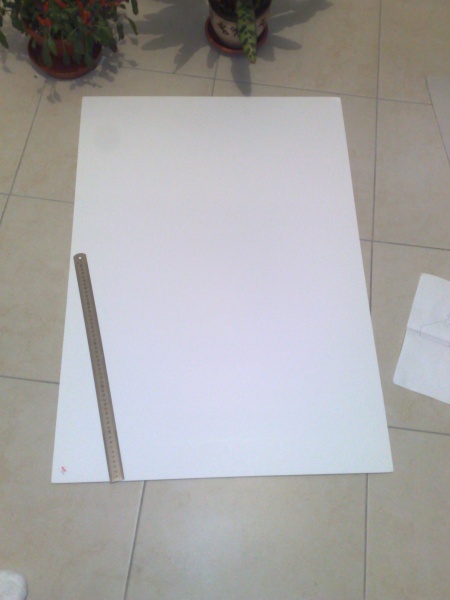

    בהתחלה, קונים קאפה:

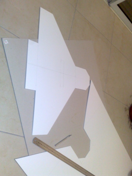

    מסמנים:

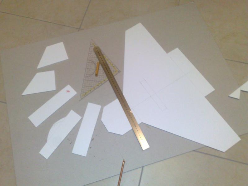

    חותכים:

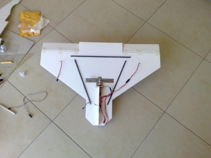

    מדביקים וממתקנים:

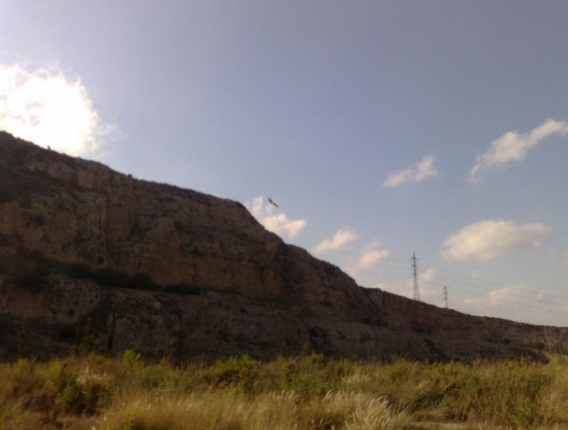

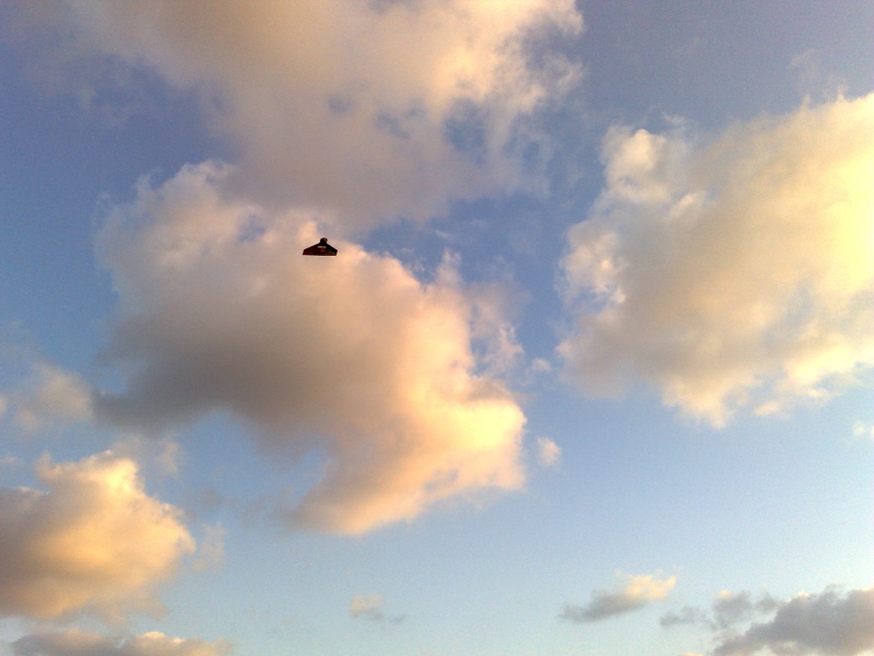

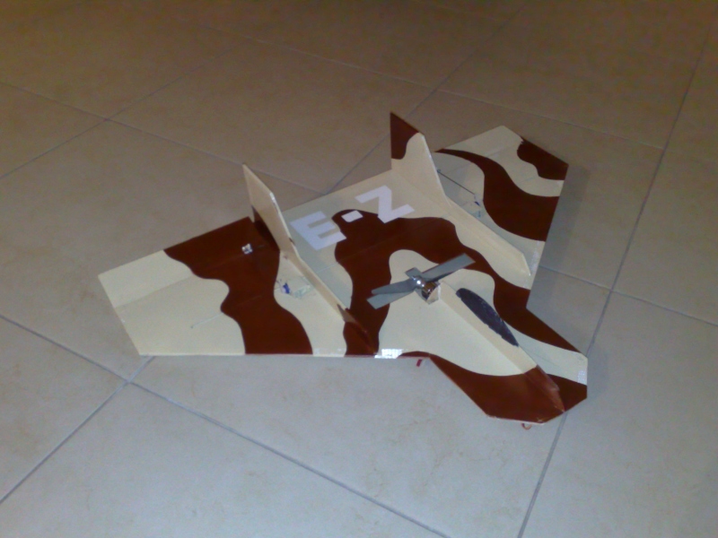

    ולבסוף, מטיסים ונהנים (התמונה מתוך טיסת הבכורה):
    (כן, הטיסן איפשהו שם, במרכז התמונה... )

    כל הכבוד זיגי - נראה מצויין. איפה צילמת את השדה ?

    דרימר, טסט פלייט התבצע ועבר בהצלחה - התמונה האחרונה צולמה בטיסת הבכורה. הטיסן נראה שם במרכז התמונה (טוב, מה אני אעשה, צילמתי באמצעות הפלאפון, אז הוא נראה כנקודה...).
    שרון, הטיסה נערכה במחצבה הנטושה בין חיפה לנשר, סמוך לצ'ק פוסט. קיוונו שקירות המחצבה יחסמו את הרוחות הערות של שעות אחה"צ, אבל במקום זה קיבלנו מערבולות חזקות ו"אתגרי הטסה" מעניינים

    את הגרסה הבאה תבנה עם הגאי כיוון עד שפת ההתקפה .
    על הגאי כיוון תדביק מייצב גובה ואולי לא תזדקק לקרבונים בכלל .
    ואם עדיין ירגיש קצת גמיש אז תוספת שיפודי במבוק באלכסונים בתוך מבנה הקופסה שתווצר מהגאי הכיוון ומייצב גובה שעליהם .
    כדי ששרון לא יצחק עלייך אתה יכול לצבוע את השיפודים עם טוש שחור הכי פשוט ולספר לו שזה קארבון.
    4,414
    הודה 155 פעמים ב 138 הודעות
    ברירת מחדל
    נ.ב.
    אם תאריך את הגאי הכיוון תוכל לשתול את הסרווים בתוכם למראה נקי יותר של הכנף.
    אני מניח שמיקמת את הסרווים באמצע המאזנות מחשש לעיוותים .
    אין לך מה לדאוג הקאפה מספיק חזקה גם אם החיבור יהיה בקצה ההגה.

    בכל מקרה, הנה קישור לאחת הטיסות הראשונות של הטיסן, למתעניינים. הסרטון הקצר צולם בשדות כפר ביאליק, על רקע השקיעה, כשברקע נשמעת הנעימה הכי קיטשית שיכולתי למצוא...
    http://www.2shared.com/file/3656879/...RC_Flying.html (יש קישור "Save file to your PC" בתחתית האזור הממוסגר)

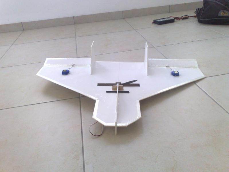

    הודה 78 פעמים ב 48 הודעות
    ברירת מחדל תגובה להודעה: שרשורון בנייה

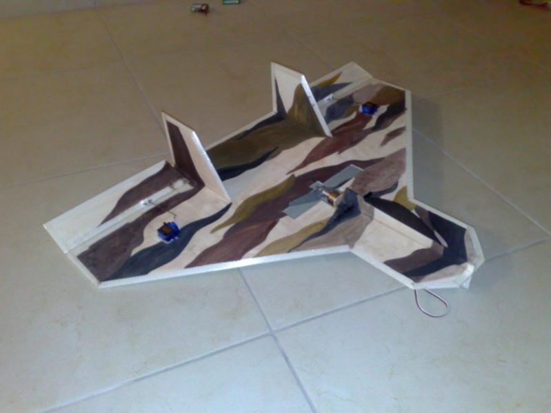

    אחרי שמשקל הדבק בטיסן שלי הגיע לאחוז ניכר ממשקלו הכולל, הגיע זמן ל-Z-3 נוסף...
    מכיוון שהפעם הקאפה לא מקולפת, זמן הבנייה ממש קצר וניתן גם להטיס עם סוללה בת 3 תאים. בקיצור - כיף.
    יגאל, תודה על העצה בקשר להארכת מייצבי הכיוון - עכשיו אין צורך בחיזוק "אורכי".
    אז הנה ה-Z-3 (סימן 3) החדש!

    נראה מעולה!
    אגב - באיזה צבעים אתה משתמש לצביעה??

    שכחתי יתרון נוסף לזה שהפעם לא קילפתי את הקאפה - אפשר לצבוע בצבעים רגילים (לא אקרילים), שממיסים קאפה. השתמשתי בתרסיסי צבע רגילים (קרילון), שמחירם 10 ש"ח למיכל.
