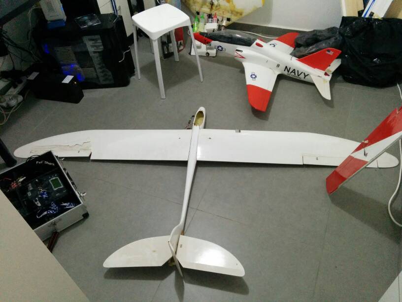

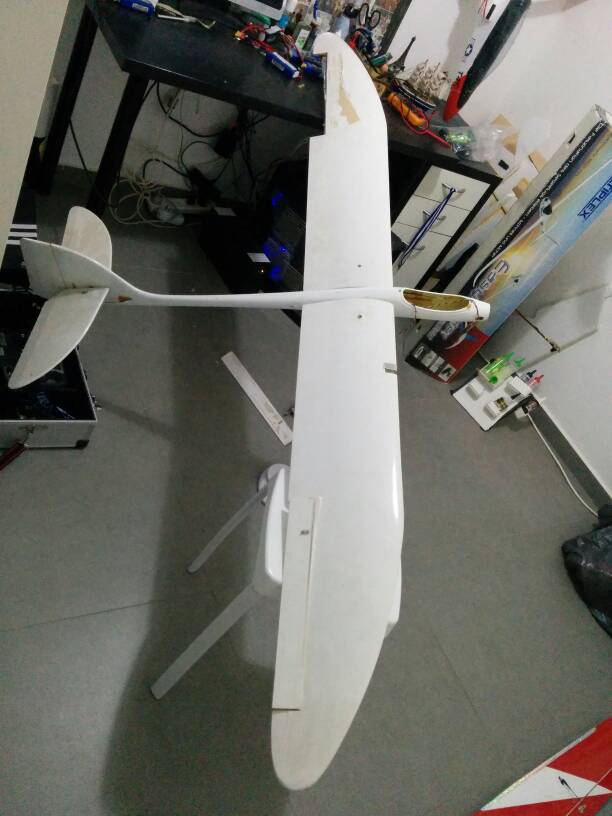

    אני משפץ דאון ישן שנמצא אצלי הרבה שנים.
    מוטת הכנפיים 220 סמ.
    משקל -גוף+כנפיים+סרוואים בלבד = 1 קילו.
    * ללא מנוע-בקר-סוללה.
    אין לי דגם ספציפי, רק את הנתונין הנל ותמונות שאצרף..
    כנראה שאשתמש בו ל fpv, אולי עם סוללות 3 תאים 2200 שיש לי מהן בשפע.
    אני מתלבט לגבי איזה מנוע-פרופ-בקר יתאימו
    מישהו ? עצה?Click image for larger version.

    אם אתה רוצה טיפוס טוב אני היית הולך על פרופ של 11"-13" עם פסיעה של 6" פחות או יותר. אם אתה רוצה אותו ל"שיוט" ה FPV הייתי מגדיל את הפסיעה עד כמה שאפשר.
    לגבי מנוע+בקר. אם אתה מתכוון לסובב פרופ של 11"-13" אז מנוע באיזור ה 900KV על 3 תאים יהיה התחלה טובה, אני משער שמשקל מנוע סביב 150 גרם יוכל לפזר את החום בצורה טובה.
    קנה כמה פרופים ושחק עם ה SETUP

    אוקיי,
    אני אלך עם ההמלצה -
    פרופ של 12*7 ...?
    מנוע - אם זה 900kv - כמה וואט הוא צריך להיות ?
    ראיתי בהוביקינג 3530 / 3536 ... כמה מהם של 900kv ... אבל שונים במשקל ובהספק ...
    בקר - אני אצליח לבחור אחרי שאדע פרופ ומנוע ...
    אז אתה יכול להיות ספציפי יותר בבחירת המנוע ?

    ראית שכתבתי משקל? שים לינקים למנועים שמצאת

    כמו שזה נראה. כולל fpv המשקל הסופי (מנוע ~150) ... יוצא סביב 1800 גרם
